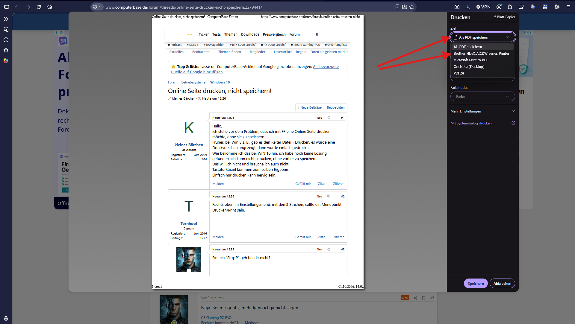

Rechts oben im Einstellungsmenü, mit den 3 Strichen, sollte ein Menüpunkt Drucken/Print sein.

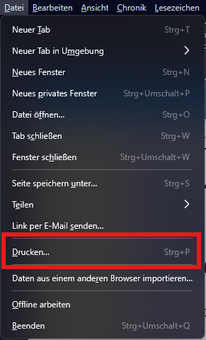

Es fehlt bei WIN 10 und FF der Menüpunkt "Datei", danach ging ich auf Drucken und es wurde gedruckt.

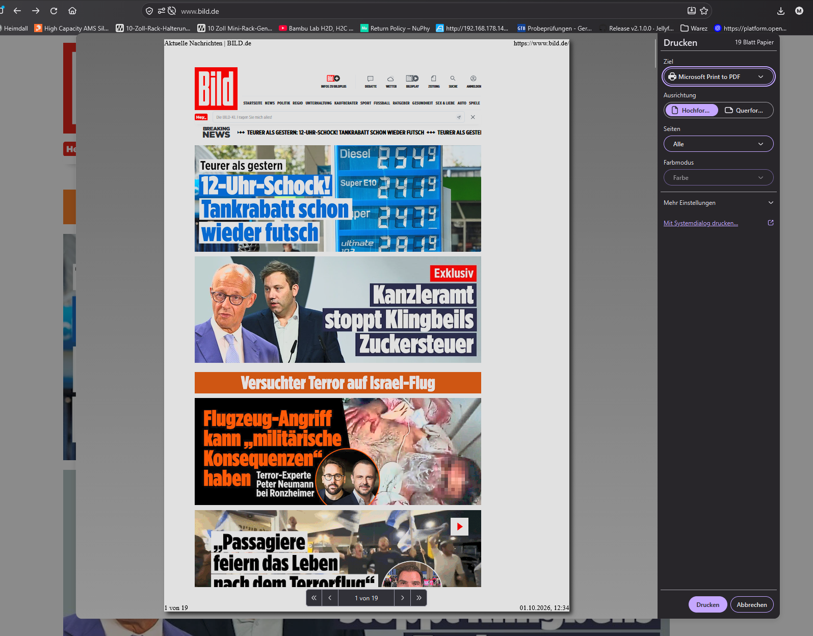

Moin, hast du vllt keinen echten Drucker ausgewählt sondern einen MS print to PDF Dienst o.ä.? Da wäre es logisch , dass die Datei zunächst gespeichert werden will.

Firefox 157 bei mir unter Windows 11 (dürfte unter Win 10 nicht anders sein):
Strg+P öffnet den Druckdialog, alternativ über Datei > Drucken. Dort dann unter "Ziel" den gewünschten Drucker auswählen. Das kann eine Datei sein (z. B. "Als PDF speichern") oder ein echter Drucker (bei mir z. B. der Brother). Bei letzterem würde er direkt auf Papier ausdrucken.

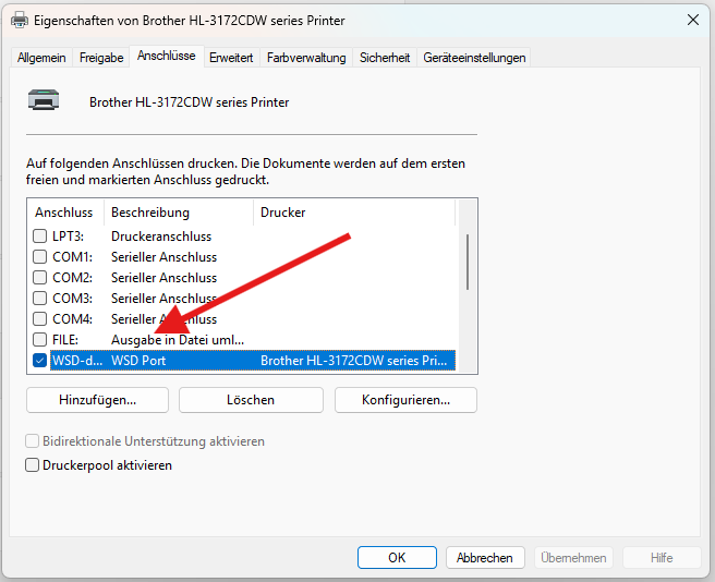

Vielleicht ist aber auch was in deinen Druckereinstellungen verbogen und auf FILE: eingestellt?
Drück mal kurz die Alt-Taste, dann hast du den Menüpunkt "Datei". Hilft dir aber auch nichts, ist nur ein anderer Weg zum gleichen Ziel.

Wie von einigen vermutet, gehe auch ich davon aus, dass der Rechner ein PDF „drucken“ will und das muss dann halt auch irgendwo gespeichert werden.
Dafür spricht dann auch die Beschreibung: „nur einige MS-Drucker, die nicht installiert sind. Das dürfte dann der MS-PDF-Druck sein.
Möglich Ursachen, der eigentlich Zieldrucker ist nicht installiert oder fehlerhaft installiert oder aber der MS-PDF-Printer ist als Standard definiert.
