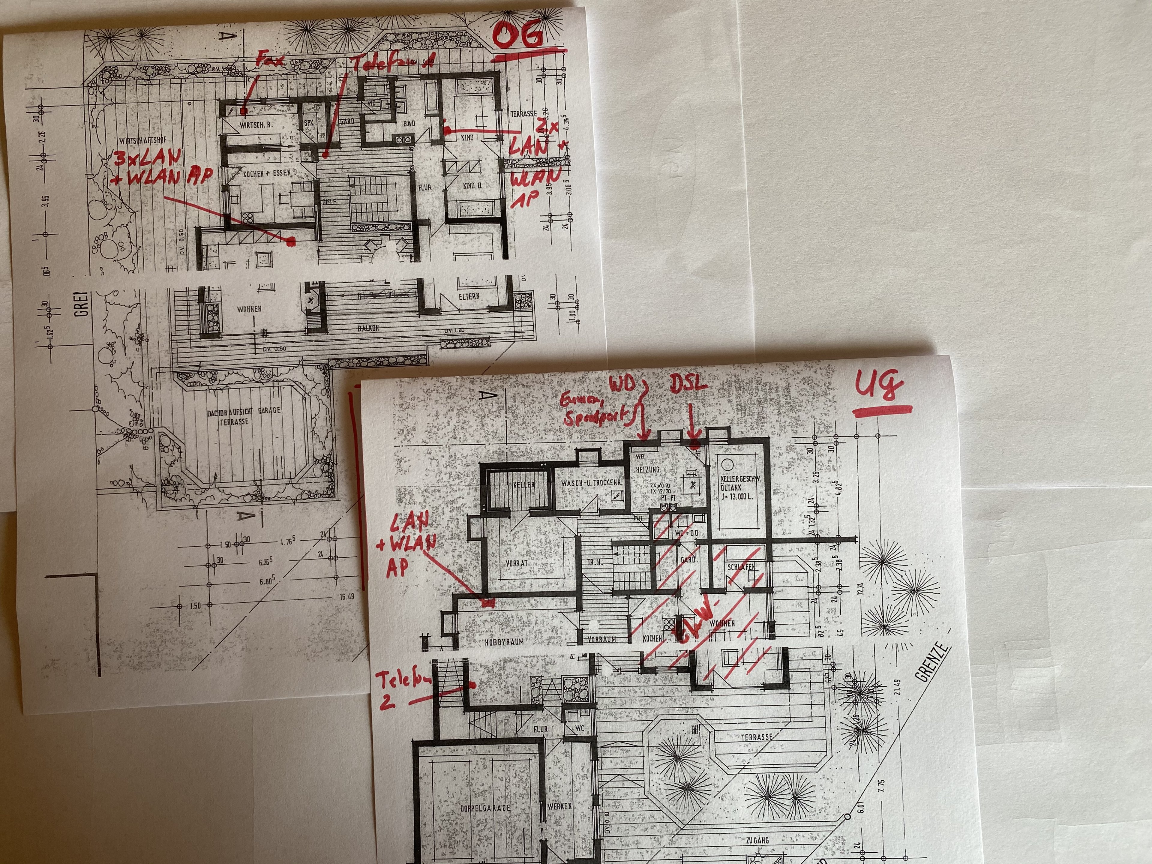

Hallo zurück. Hier habe ich einen Plan angehängt und eingezeichnet wo DSL reinkommt und wo ich die AP's und so weiter gern hätte.
Grundlage hab ich gar nichts. Wie ich es genau gemacht habe, steht oben. Alles über PowerLAN.
Das eingezeichnete ist meine Idealvorstellung. Meine Frage steht auch oben. Für diese Frage wurde ich um eine Skizze gebeten.
Ich finde deine Ausgangssituation gar nicht mal so schlecht. Alle Netzwerkgerätschaften in den Heizungsraum. Von dort aus die Netzwerkkabel im Haus verteilen. Da es im UG sich im hinteren Bereich nur um Nebenräume handelt, kann man die Kabel an der Decke Aufputz verlegen. An dem Punkt wo die Netzwerkdosen hin sollen von unten durch die Betondecke bohren und die Kabel hoch führen. So hast du relativ wenig Aufwand in deinem Wohnraum. Brauchst du überhaupt die Telefon und Faxdosen? Wenn ja auch da hin ein Netzwerkkabel legen. Kann man für Telefon und Fax zweckentfremden oder gleich mit VOIP-Telefonen arbeiten.
Okay, ich verstehe, du meinst also unten alle Kabel einfach verlegen und erst dort, wo die Buchsen hin sollen jeweils nach oben stoßen? Das ist auch eine gute Idee. Ich bin bisher immer davon ausgegangen, ich gehe mit dem Router nach oben oder, dort wo der Router jetzt ist, mit einem einzelnen Netzwerk Kabel nach oben und verteile dann von dort aus.
Mit 3-4 LAN Kabeln ist das relativ einfach schnell erledigt. Ein Cat Kabel führt im Keller in den Hobbyraum. Ein weiteres über den Keller läuft durch ins OG. Ein weiteres über Tank-Raum ins OG Kinderzimmer. An den Endpunkten setzt man dann Dosen und jeweils FB4040 (ca. 60€), die dann WLAN AcessPoint und Portswich zugleich sind. DECT-Telefon meldet man direkt am Router an. Sollte da die Reichweite von dem Punkt des Routers im Keller nicht ausreichen auf dem Grundstück, würde ich eine der FB4040 durch eine mit DECT ersetzen (z. B. 7590) und dort die DECTs anmelden, was aber einen FB als Haupt-Router voraussetzt.
Man kann natürlich auch den Router ins EG ins WZ stellen. Aber dann muss man die Amtsleitung dorthin patchen. Was heist es muss ein zusätzliches LAN Kabel (das 4.) dorthin. Dann könnte man auch vorhandene Telefon-Kabel darüber anschliessen, wären ja noch 3 doppel Adern übrig, neben der Amtsleitung. Eine fürs Fax, 2 für vorhandene Telefone. Das wäre natürlich günstiger. Man muss nur größere Löcher bohren und Zwillings-Dose ins WZ setzen. Hauptrouter ins WZ, LAN und Telefon zurück in Heizungsraum. DECT dann an Router im WZ anmelden, dann hat man optimale DECT Reichweite auf gesamten Grundstück.
Falls die eingezeichneten Telefon und Fax Anschlüsse vorhanden sind kann man die natürlich weiterhin nutzen, muss die Kabel nur auf den Router auflegen, bzw. ins WZ zum Router durchleiten. Die Eumex würde entfallen.
Im Hobbyraum im Keller benötigt man keinen separaten AP für WLAN, da ja einer darüber im Wohnzimmer vorhanden ist. Dort würde auch ein Portswitch reichen, oder man verwendet dort den alten Speedport als AcesssPoint mit Portswitch, wo dann 3 LAN Port frei wären.
Klar kann man TAE-Anschlüsse als LAN nutzen, vorausgesetzt es liegen Kabel mit 8 Adern dorthin. Mit 4 Adern geht es auch, aber nur maximal 100Mbit/s. Das ist aber bastellei, die sich nur in ausweglosen Situationen anbietet.
Bei Dir lassen sich die LAN Kabel ja leicht im Keller verlegen. Wenn mans leicht will im Kellerflur (2 Bohrungen durch Wände), oder durch die Kellerräume (3 Bohrungen Wände) und eine Bohrung durch Tankraumwand.
