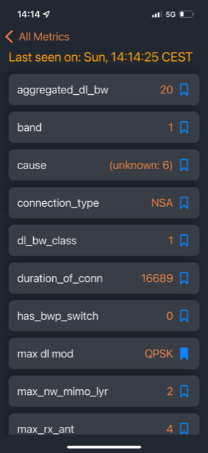

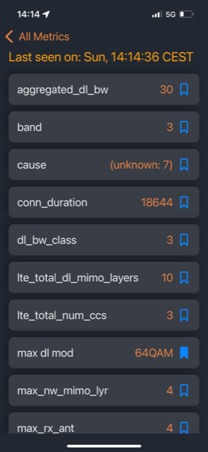

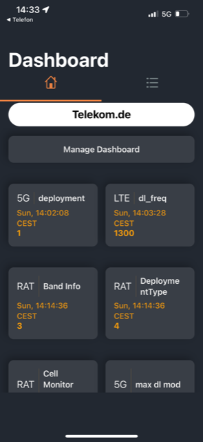

Das untere Beispiel zeigt genau dieses mit einem IPhone13 Pro. Hier Hat sich das IPhone13 Pro über eine LTE Zelle Band 3 mit mit dem 5G Band 1 verbunden. Und zwar mit 5G NSA (Non Standalone).
