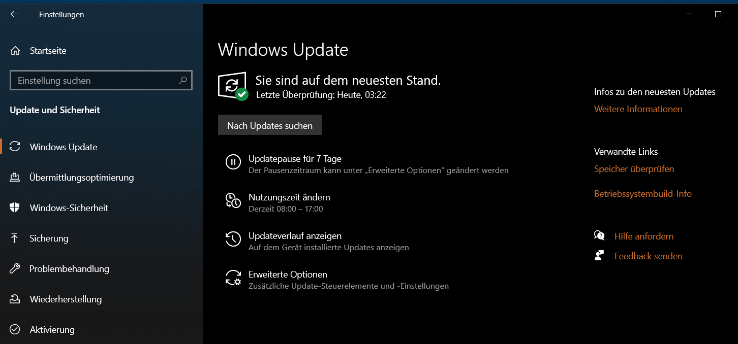

Jetzt müßte, nach der Registryabänderung (also alles beim alten), eigentlich das NAHIMIC wieder auftauchen, wenn ich nach Windows Updates suche ...
Es kommt aber nicht, oder ist bereits ungefragt auf den Rechner gelangt (mit der Registryänderung)!
Ich habe keine optionale Updates Liste ... aber NAHIMIC funktioniert nicht mehr seit Heute.

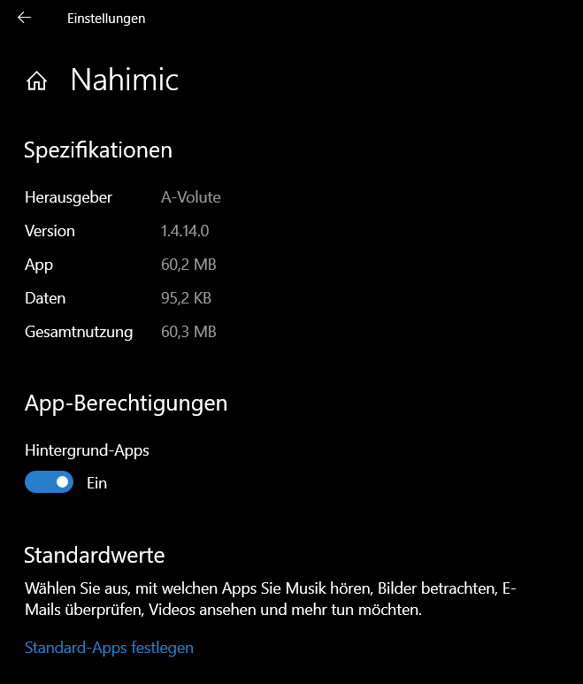

Nahimic stand noch nie im Updateverlauf, obwohl es über Windows Update kommt und installiert wird.
Die Nahimic Version läßt erkennen, dass Nahimic durchgeflutscht ist.
Auch im Store sind alle Updates unterbunden! Sie sind schon immer ausgewählt, nicht automatisch installiert werden zu können, wenn es welche gibt. Und ich nutze bereits ein Backup, wo das im vorhergehenden System gekommene Windows Update von NAHIMIC noch gar nicht aktuell drauf ist ...

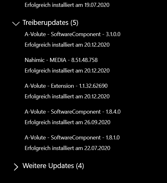

Du hattest die Windows Treiber Updates mit der" brutalen Variante" blockiert, was du ja auch wieder rückgängig gemacht hast und im Updateverlauf unter Treiber werden heruntergeladene und installierte Treiber aufgelistet, was ja auch nicht der Fall ist.

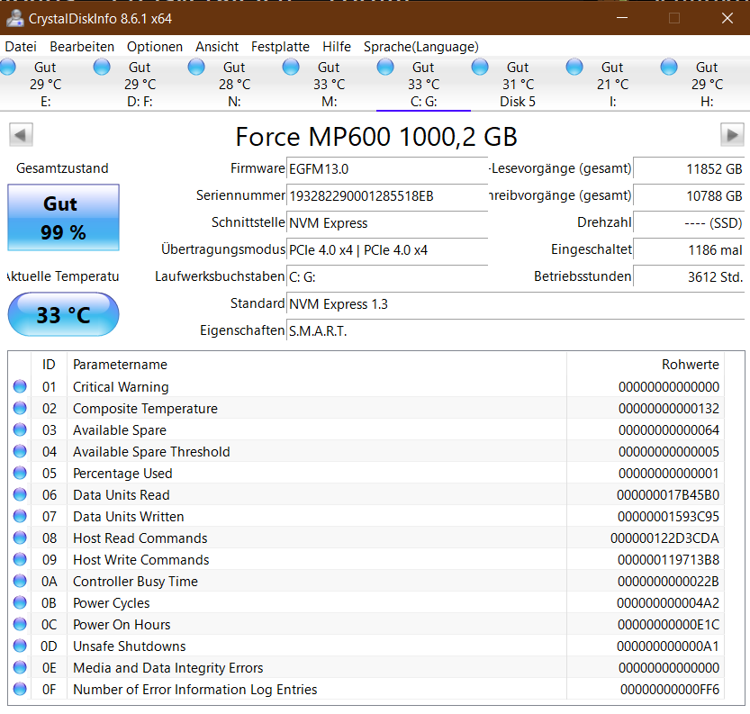

Schildkröte09 schrieb:
Alle anderen Platten liegen bei 100%. Obwohl die SSD die neueste von allen ist.

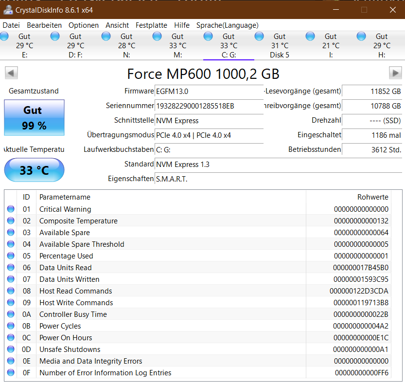

Probleme scheinst du aber offensichtlich zu haben "161 (A1) mal hartes Ausschalten"
[0D-Unsafe Shutdowns]

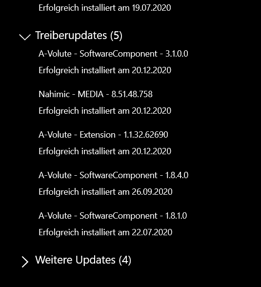

AHH, was ist das denn? Nach der Registryänderung gekommen ...
... zumindest die ersten drei ...
NAHIMIC und A-VOLUTE!
Die waren noch vor der Problemfindung mit dem StandBy!
Seit der Zeit läuft alles vollkommen gesund!

Steht doch da! 20.12.2020. Vor der Registryänderung standen sie ganz sicher nicht da.

Hast du die Ergänzung gesehen, #86 ?
Hattest du so viele BlueScreens, das der Wert so hoch ist?

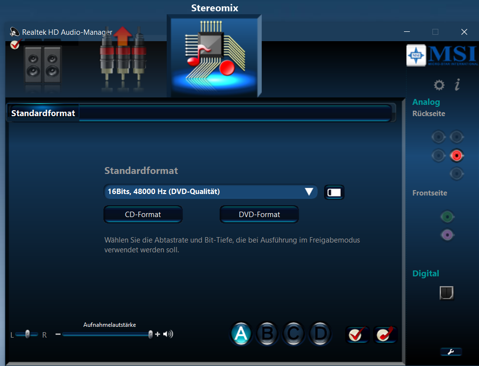

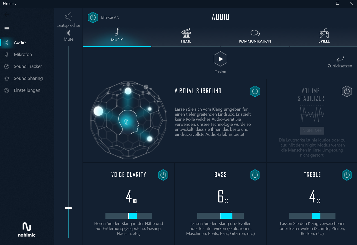

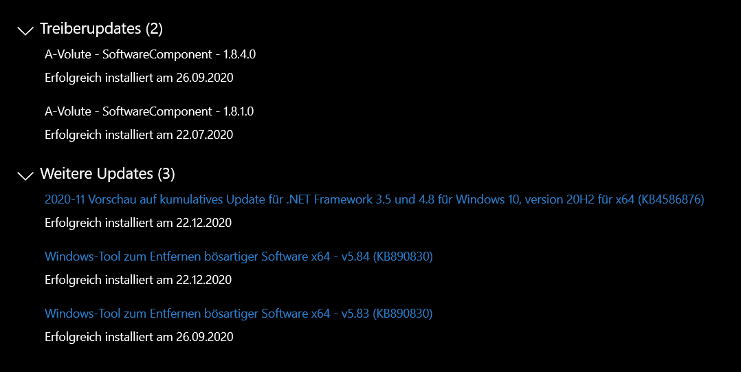

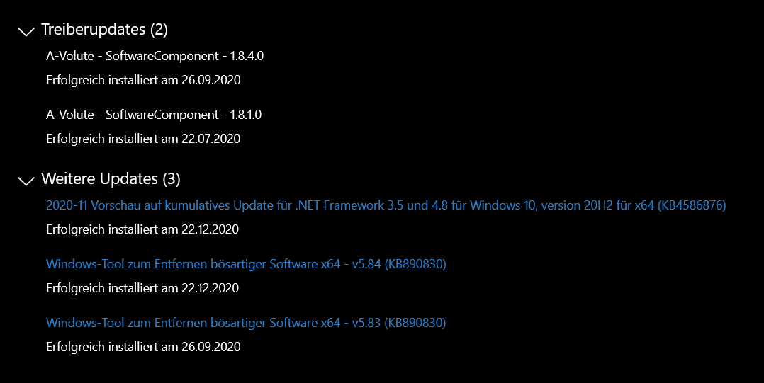

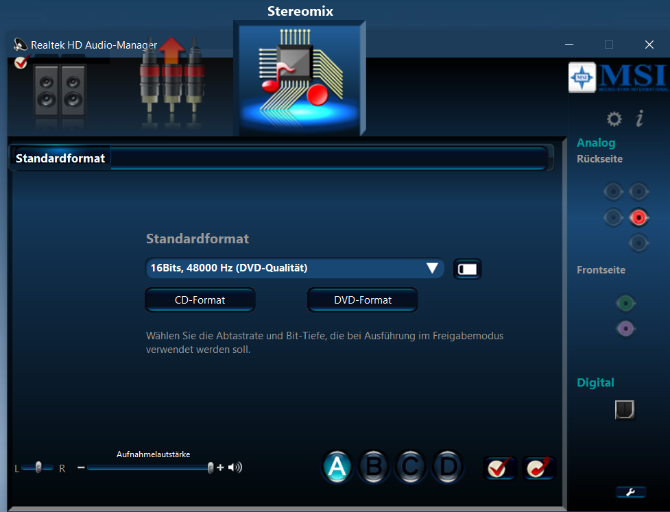

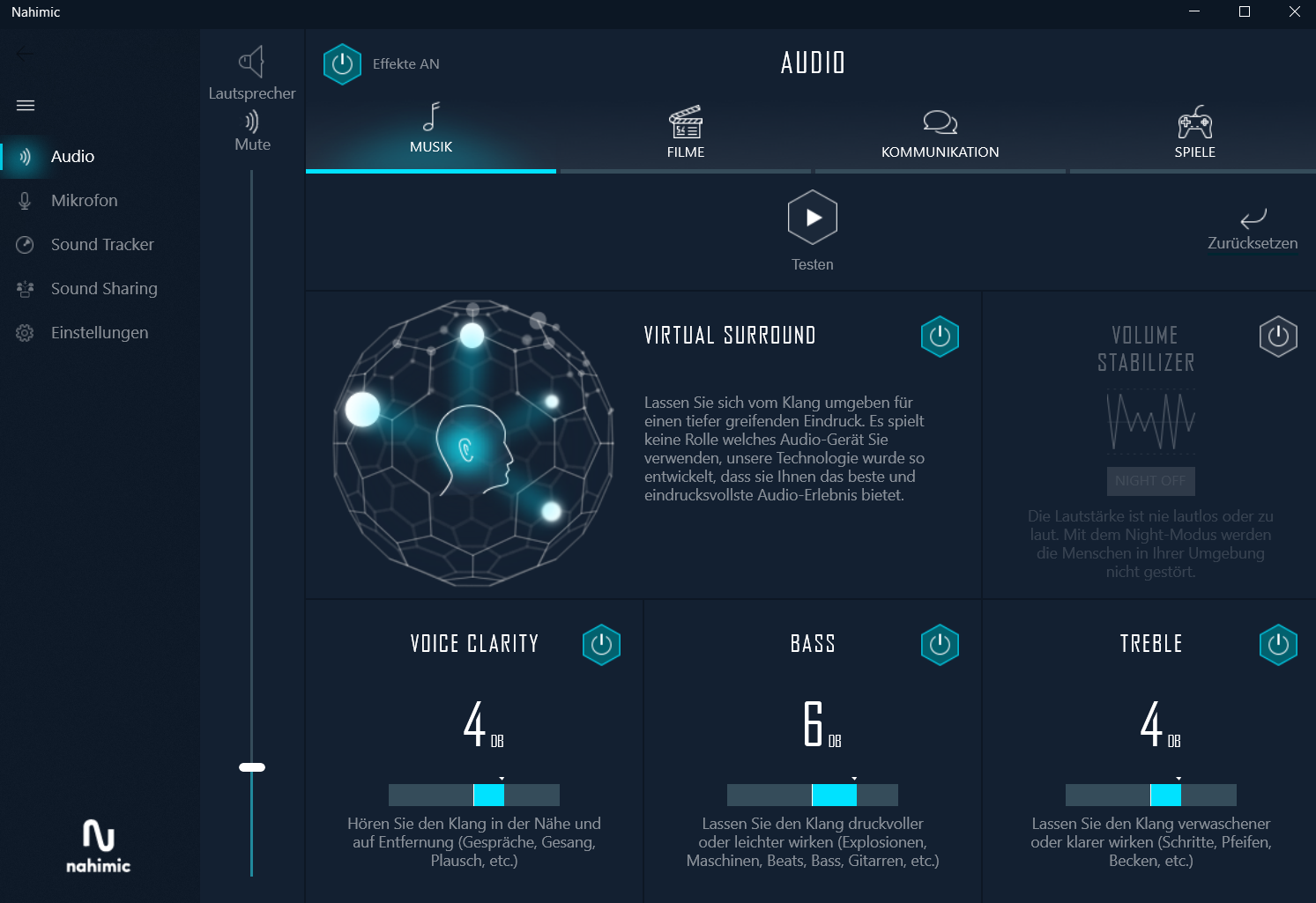

So, ich habe nun auf Backup wieder zurückgesetzt.
Diesmal habe ich direkt ohne Internetverbindung zuerst die Registryänderung durchgeführt.

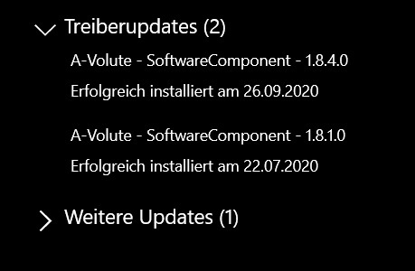

Stand: NAHIMIC und der REALTEK HDA Treiber harmonieren prächtig nebeneinander.
Einziges Treiberupdate von Windows war bis dahin, die beiden Updates von A-Volute (Nahimic), mit denen es aber keine Probleme gibt.
Und jetzt, warten wir es mal ab. Im Microsoft Store ist die automatische Aktualisierung auch ausgeschaltet.

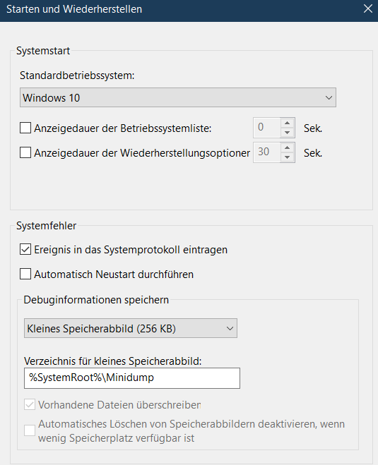

Ich hatte im übrigen noch niemals Bluescreens! Auch ist im System der sofortige Reboot untersagt und es soll ein Kernelabbild erstellt werden, sollte es zu Problemen kommen. Ein Bluescreen muss also in diesem Fall kommen ...
Viele Grüße

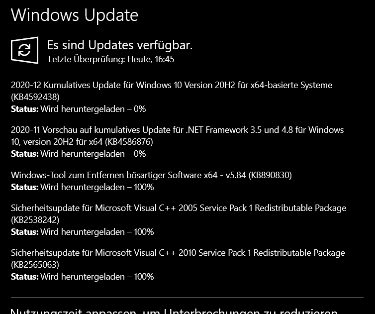

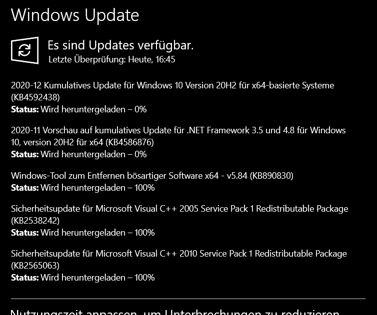

Update stoße ich gerade an ... Der GRAKA Treiber wird mir schon als Update gemeldet. Aber von AMD. Aktuell ist 20.10.1 auf dem Rechner.
Diese "Zwangsupdates" kommen gerade rein ...
Es wird zum Neustart gebeten ...
... das kumulative Update dauert ein bisschen länger.

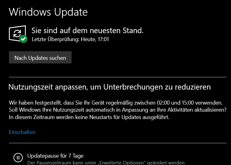

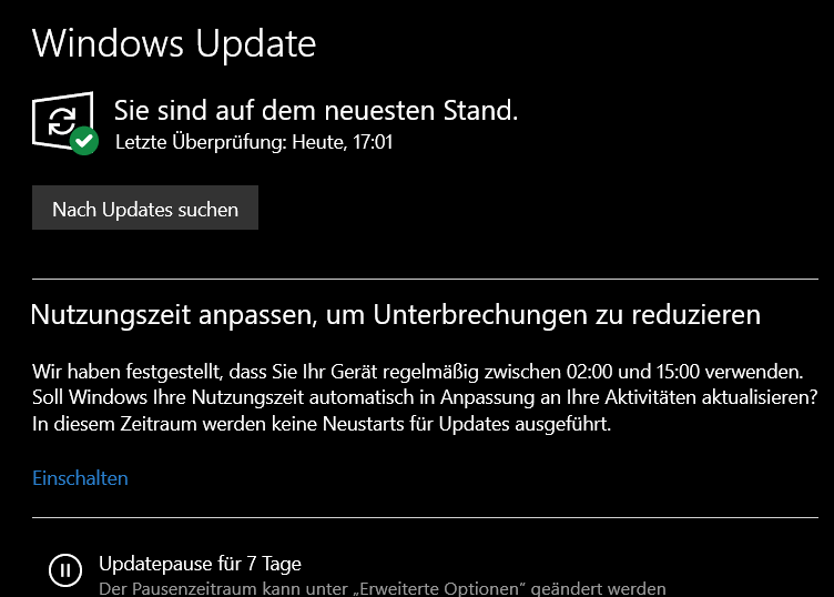

So Rechner wurde hoch gefahren und alles funktioniert noch, wie es soll ...
Nochmalige Update Suche und Bild von Windows Update sieht nun so aus:
(Keine optionalen Updates gelistet).

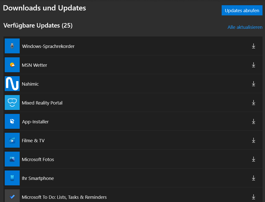

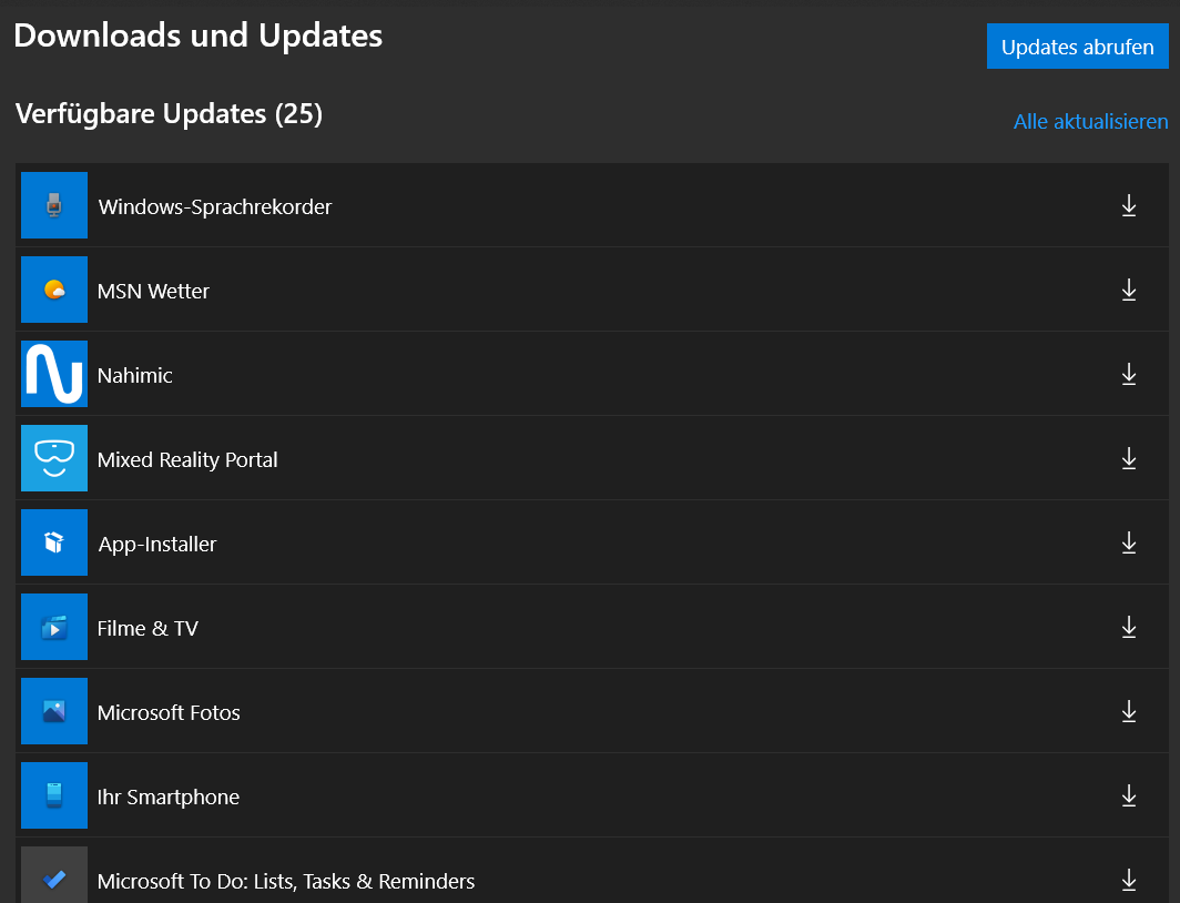

Nur im Microsoft Store liegen Updates auf Halde, welche jetzt manuell installiert werden können.
NAHIMIC ist auch dabei, wird aber wie immer nicht installiert ...
Auch führt ein Klick auf "Updates abrufen" zur sofortigen Installation aller Updates. Das weiß ich natürlich!
Nein, es wird immer gewartet, bis Microsoft die Updates listet. Und dann manuell installiert, was installiert werden soll. Jetzt habe ich im Store nochmal nachgeschaut, nur wird mir jetzt momentan wieder kein Update angezeigt, obwohl ich die vorher gelisteten noch gar nicht manuell installiert hatte.
Wird jetzt auf "Updates abrufen" geklickt, läuft alles automatisch ab. Alle Updates werden wieder gefunden und sofort installiert! Deshalb warte ich jetzt wieder (wie immer), das die neuen Updates gelistet werden.
Und installiere sie dann manuell. Natürlich ohne NAHIMIC.
"161 (A1) mal hartes Ausschalten" [0D-Unsafe Shutdowns]
sind aber da, behalte mal den Wert im Auge.

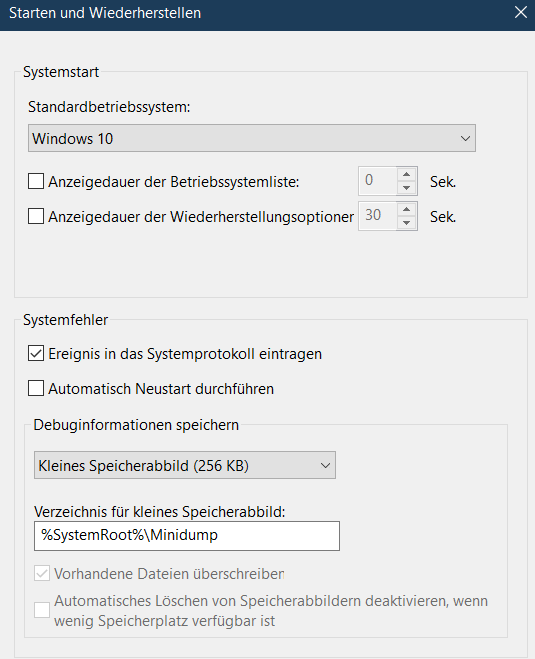

Du bekommst Bluescreens auch angezeigt wenn der automatische Neustart aktiviert ist,
aber eben nur für eine kurze Zeit, dann startet das System automatisch neu.
Ansonsten, siehst du dann den Bluescreen bis du das System selbst ausschaltest.
Also kommt das NAHIMIC Zeugs auch über den MS-Store,
wirklich aufdringlich.

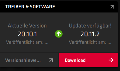

Der Grafiktreiber wurde noch nicht auf 20.11.2 aktualisiert (20.11.2 wird mir jetzt bei AMD angezeigt, obwohl es ja schon den 20.12.1 gibt). Ich kann mich aber auch nicht erinnern, dass es jemals der Fall war über Windows Update!
Ich musste mich oben korrigieren auf 20.10.1!
Ich bin da etwas durcheinander geraten.

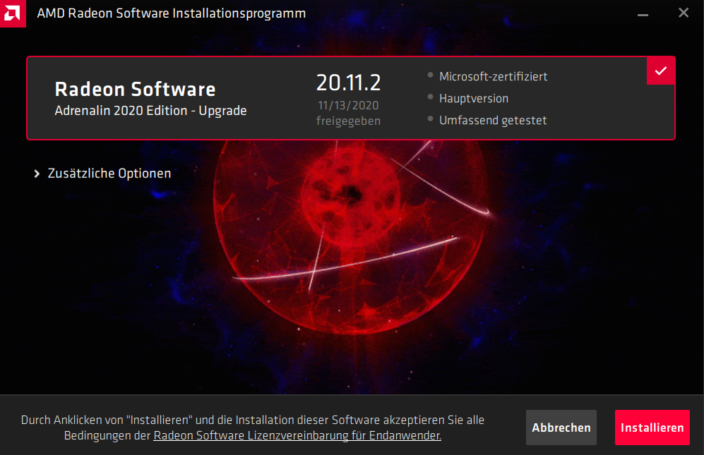

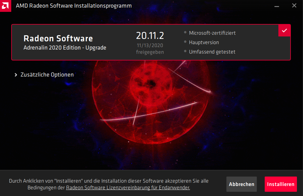

Deshalb werde ich jetzt erst einmal manuell auf 20.11.2 aktualisieren ...
Mit allen AMD Adrenalin Treibern bis 20.12.1 hatte ich keine Probleme!
... Kann ich nicht, hatte mir den 20.11.2 gar nicht heruntergeladen.
Also muss ich es über den Adrenalin machen.

Ich hatte doch oben geschrieben, habe mich korrigiert, weil ich mit den Adrenalintreibern durcheinander gekommen war. 20.10.1 ist jetzt auf meinem System und AMD meldet ein Update nach 20.11.2, obwohl es aktuell eine 20.12.1 gibt!
Mit dem 20.12.2 weiß ich natürlich!
Man gerät wirklich schon durcheinander mit dem Adrenalin.
Ich aktualisiere jetzt zunächst über den Adrenalin auf 20.11.2.
So sieht es jetzt aktuell aus. AMD vermeldet alles auf aktuellem Stand, obwohl es den 20.12.1 noch gibt. Aber weil er wohl optional ist, wird er vom Adrenalin selbst nicht aktualisiert darauf!
Beim Update über den Adrenalin gab es Probleme, wobei Maus und Tastatur sich während dem Update verabschiedet hatte. Die Installation wurde aber im Hintergrund zu Ende geführt ...

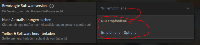

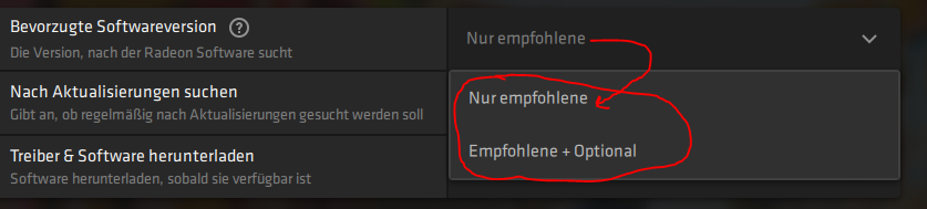

Das liegt an deiner Einstellung für die Treiber Updates,
die steht wohl nur auf "Empfohlene Treiber" aktualisieren.
