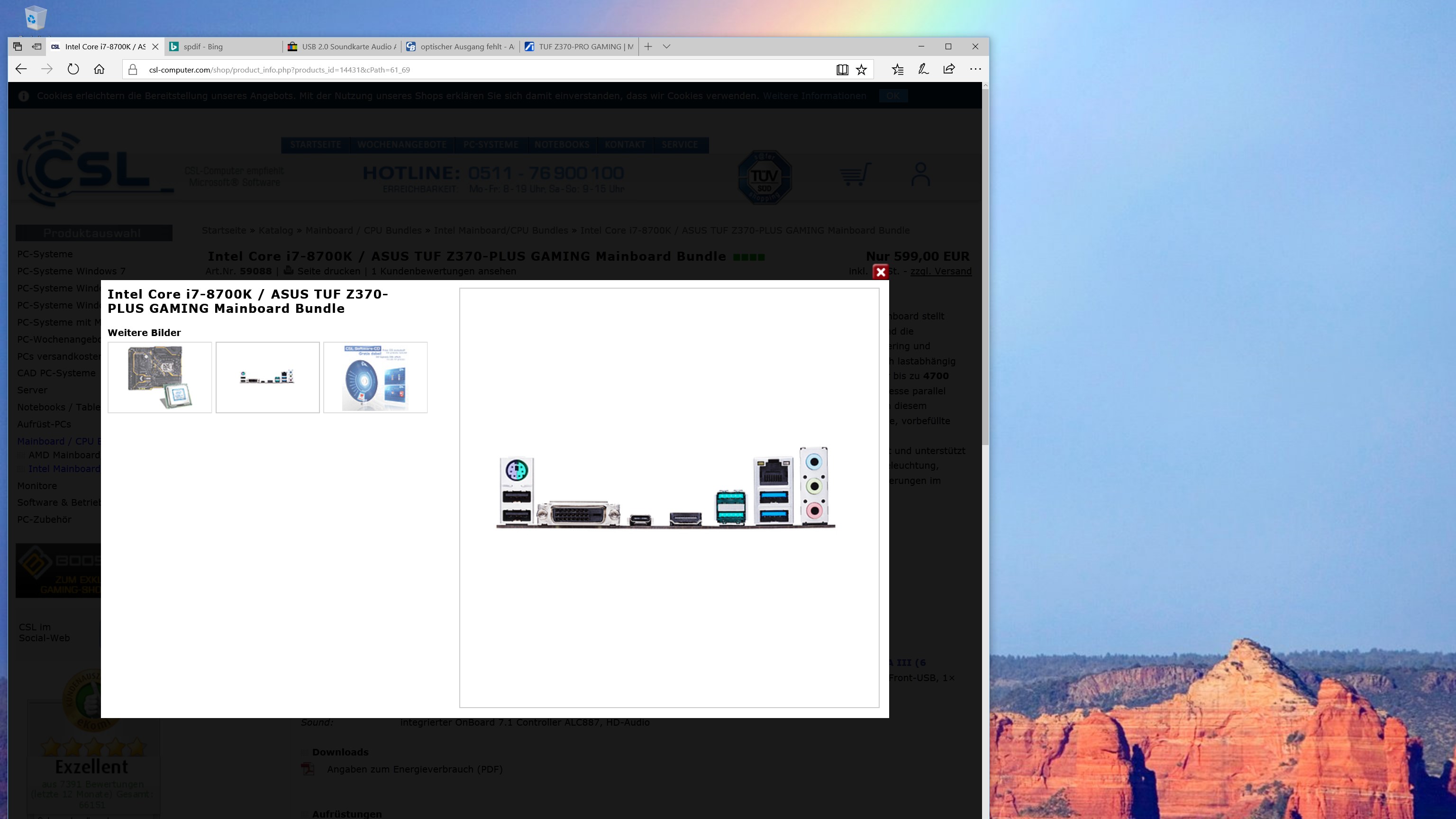

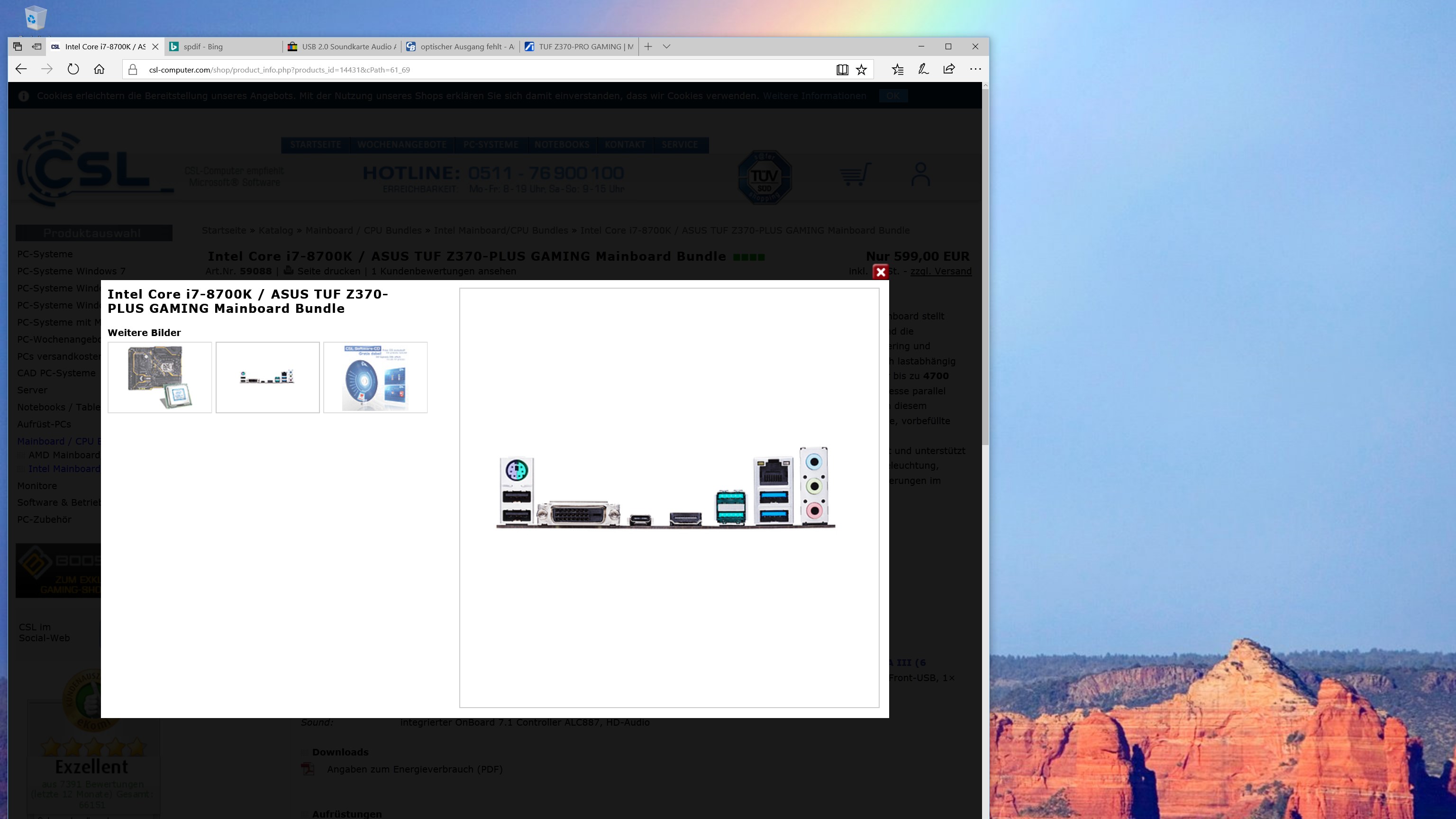

Habe mich für das Asus TUV z370 pro gaming entschieden und bei den Anschlüssen gelesen
"externer spdif anschluß" aber das ist noch lange kein "toslink" Anschluß. Es ist zum
Das Asus TUV Z270 hat den toslink natürlich noch wie alle meine Mainboards die ich je besessen habe.
Wieso ist ein so wichtiger Anschluß mal da oder nicht?
Ich lasse darüber mein Edifier 730 laufen und es ist ein glasklarer Sound sobald ich mit
chinch verbinden will, hört sich alles nur noch müllig an.

Also laut Asus (https://www.asus.com/us/Motherboards/TUF-Z370-PRO-GAMING/) hat das Z370 ebenfalls einen Toslink-Ausgang.
T
timer
T
timer
du beruhigst mich, danke.
Doch keine Beruhigung
da es ein tuf PRO gaming und ein tuf PLUS gaming gibt.
Meine Bestellung ist das Plus.
