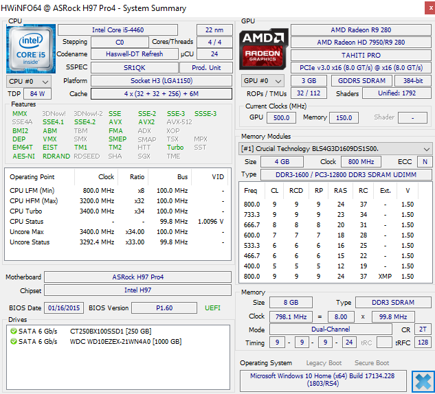

Hallo Ich habe seit Vorgestern Probleme mit meinem PC, der folgende Specs hat:

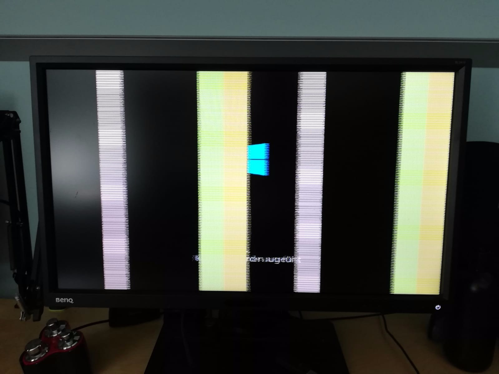

Nun ist während des spielens von Overwatch, was nicht gerade ein sehr forderndes Spiel ist, plötzlich ist der Screen gefreezet und es waren nur noch blau-weiße vertikale Streifen zu sehen.
Ich habe einen Shutdown geforced, danach versucht neu zu booten. Es konnte aber keine Verbindung zum Monitor hergestellt worden (Habe 2ten Monitor auf einem anderen Steckplatz probiert, ging auch nicht).
Nach durchreinigen des PC Innenraums und der Graka (im speziellen Lüfter) habe ich dann mehrmals versucht, den PC neu zu booten. Ich habe jegliche Peripherie entfernt und dann nur Tastatur und Maus angesteckt. Tastatur und Maus wurden nach einiger Zeit einfach disconnected. nach 4-5 Bootversuchen hab ich plötzlich eine Verbindung zum Monitor gehabt, die Automatische Problembehandlung war gestartet und konnte nicht erkennen. Ich habe dann Fortsetzen ausgew-ählt und alles funktionierte wieder wie gewohnt.
Dann habe ich abermals Overwatch gespielt und hatte (immerhin) einen orange-weiß gestreiften Freeze kassiert. Neustart, alles funktioniert wieder. Ich spiele wieder Overwatch und bekomme einen schwarz-weiß gestreiften Screen. Dann habe ich neugebootet und mein Monitor hat folgendes angezeigt.

Was ist eure Meinung dazu? Kann es vll auch das Mainboard sein, da die Peripherie disconnected wurde?
