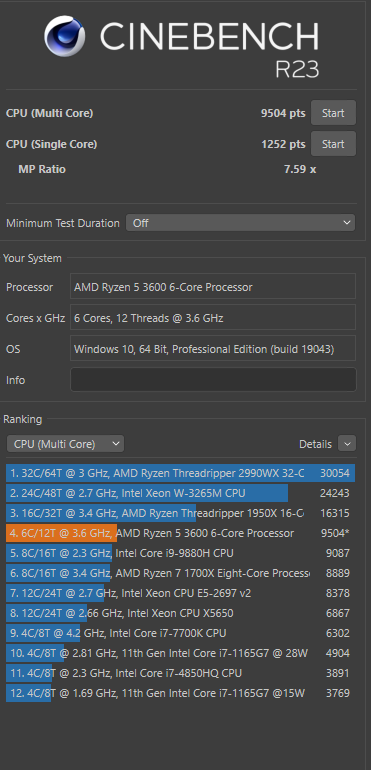

Wie sind überhaupt deine Cinebench-Ergebnisse? Mein 3600 bringt stock 9504 mulicore und 1252 singlecore. Takt schwankt zwischen 4,0-4,15.
