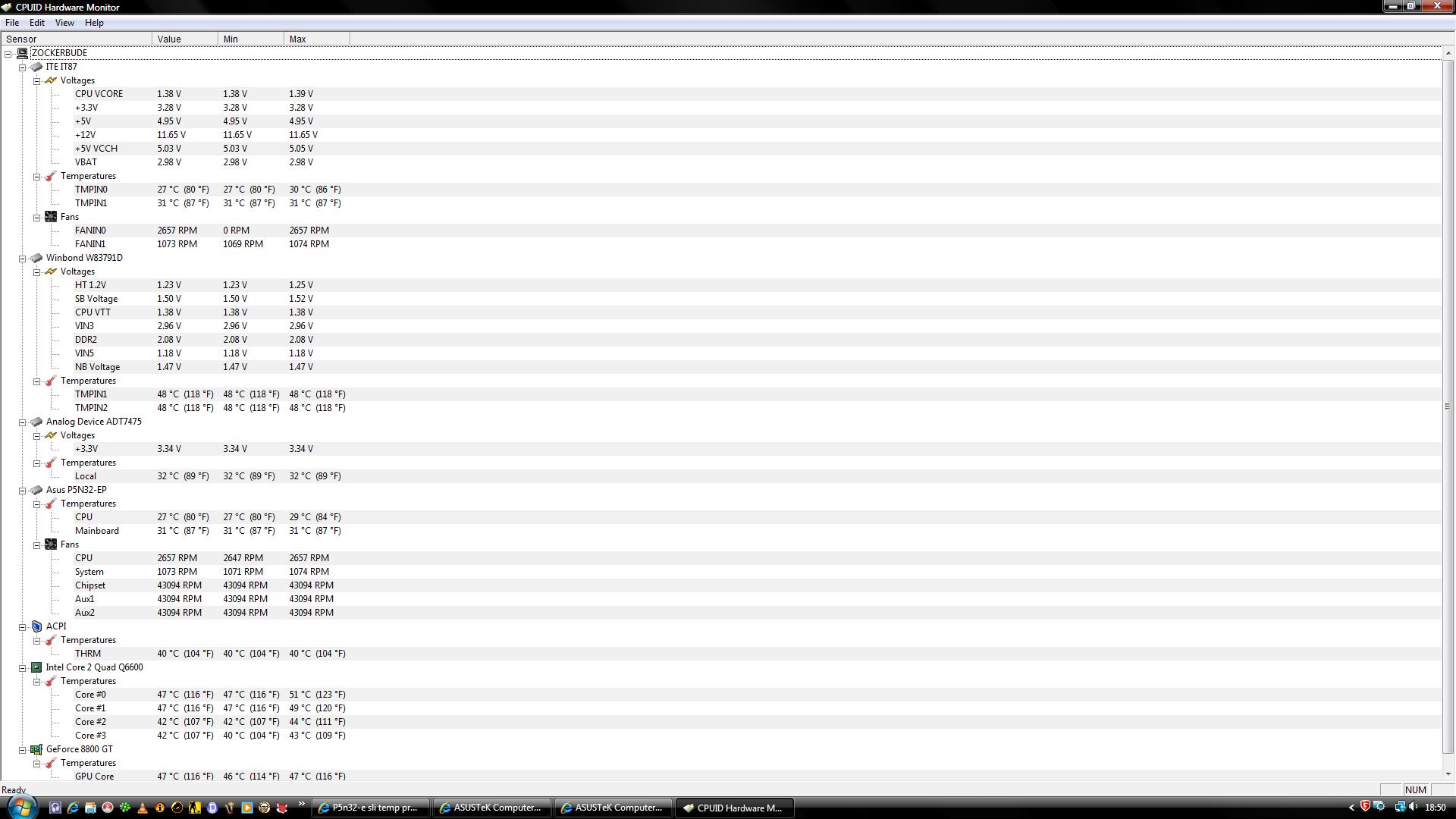

hast du die im bios abgelesen oder gemessen?
Moin
Habe auf den NB einen Temparaturfühler.
aber hwmonitor liest doch die werte vom bios aus und im bios hab ich ja ne temperatur von 45 °C dies ist jedoch die SB temperatur... also im bios die MB temp ist die SB temp laut temperaturmessgerät das wir angelegt haben
Moin
Habe ja auch geschrieben das ich einen direkten Tempfühler noch zusätzlich auf dem NB selber habe und der zeigt 46-55 Grad an je nach dem wie ausgelastet mein Rechner ist.
achso ... ok danke sehr
