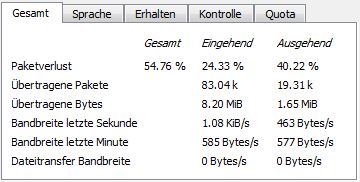

Ist es normal das der Paketverlust stark ansteigt wenn die Leitung stark im Download/Upload beansprucht wird ? Sobald ich nämlich eine Torrent Verbindung (Up- und Download) nutze habe ich einen Paketverlust bis zu 50% insgesamt habe wodurch ich nicht mal mehr in der lage bin Teamspeak zu nutzen oder ein Spiel online zu spielen. Da ja selbst bei einer 16k Leitung (effektiv 11-12k) der Upload ziemlich begrenzt ist versuche ich mich natürlich auf normale Downloads zu bschränken aber selbst dort habe ich seit einiger Zeit starke Ping ausreißer und einen stellenweise sehr hohen Paketverlust.
Normal oder sollte ich mich mal wieder an den Provider wenden ?

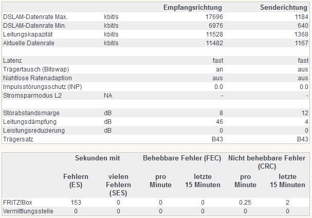

Eine Fritzbox 7270v3 ist das, die möglichkeit den Internetzugang zu Priorisierung gibt es allerdings bringt das ja nichts wenn aktuell eh nur mein PC im Internet ist. Im Log der Fritzbox stand grade auch mal wieder die Meldung: Internetverbindung wurde getrennt. PPPoE-Fehler: Zeitüberschreitung.
