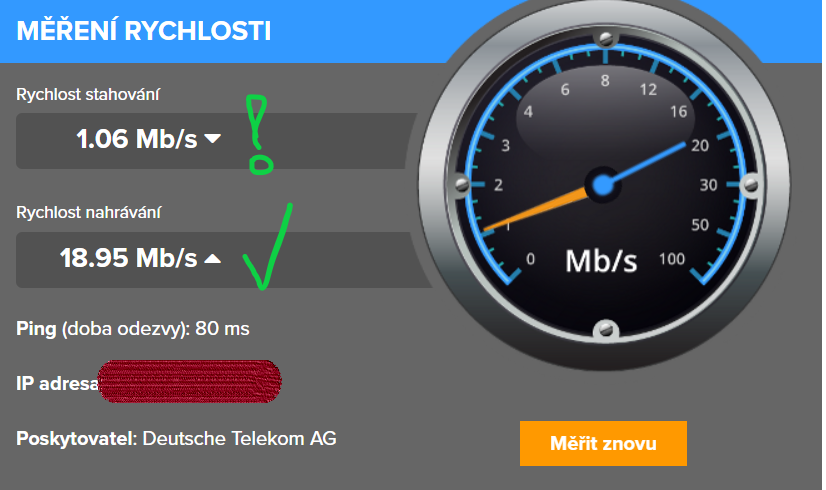

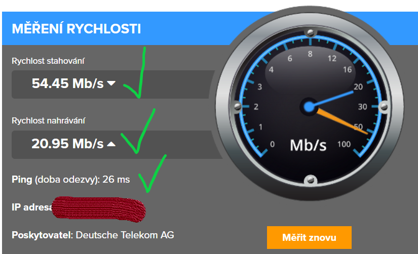

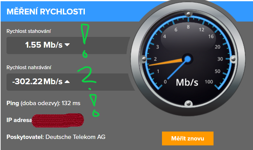

Das Problem ist wieder aufgetreten, dauert aber nur kurz und ich konnte keine genaueren Untersuchungen machen. Als ich den Router angepingt habe, war die Störung wieder weg und keine Pings sind ausgefallen. Als ich aber die Internetgeschwindigkeit gemessen habe, bekam ich überraschende Werte. Normalerweise (wenn keine Störung vorliegt), liegen meine Werte bei 50 Mb/s Download, 20 Mb/s Upload und 25 Ms Ping. Bei der Störung (wo auch wieder Pakete verloren gegangen sind) sahen die Werte ganz anders aus.
Ergänzung: Ich nutze dieses Tool, denn speedmeter.de zeigte mir auch bei einer Störung immer die gleichen (guten) Werte an.
Ich habe auch überlegt, ob die Probleme nicht damit zusammenhängen, dass es andere WLAN-Netze auf meinem Kanal gibt:

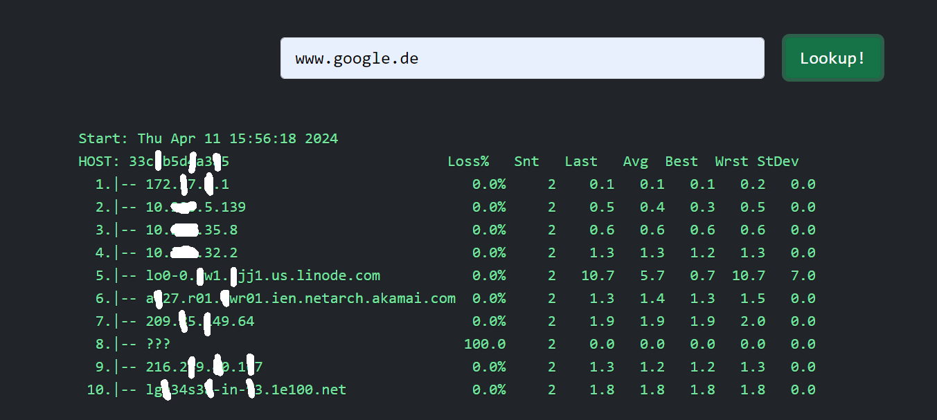

Ich habe die emfohlenen Tools genutzt, aber da wurde kein Paketverlust angezeigt. Das Problem tritt leider nur sehr sporadisch auf, das heißt wenn ich jetzt messe, kann ich nichts feststellen. Ich verstehe aber, dass es wichtig ist, den Paketverlust genau zu untersuchen und nicht nur mit der Kommandozeile.

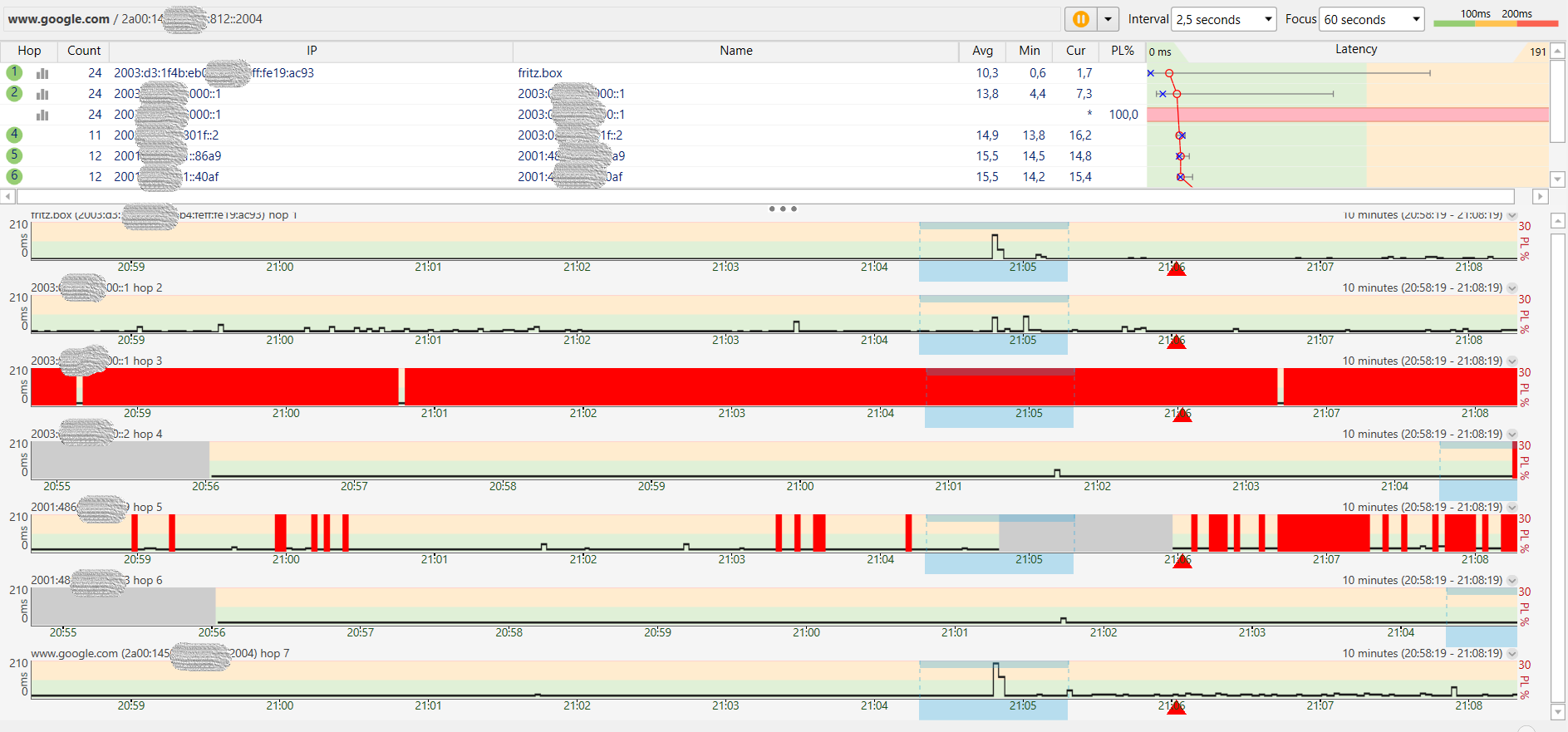

Ich habe jetzt ein genaueres Ergebnis. Während dieser Messengen hatte ich laut der Kommandozeile einen Paketverlust von 13 %.
Packets: Sent = 556, Received = 481, Lost = 75 (13% loss),

Die Traces sind sauber, der letzte Hop ist perfekt. Welche Kommandozeile zeigt 13% Paketverlust?
An deiner Anbindung liegt es nicht. Eher am Applikationsserver.
