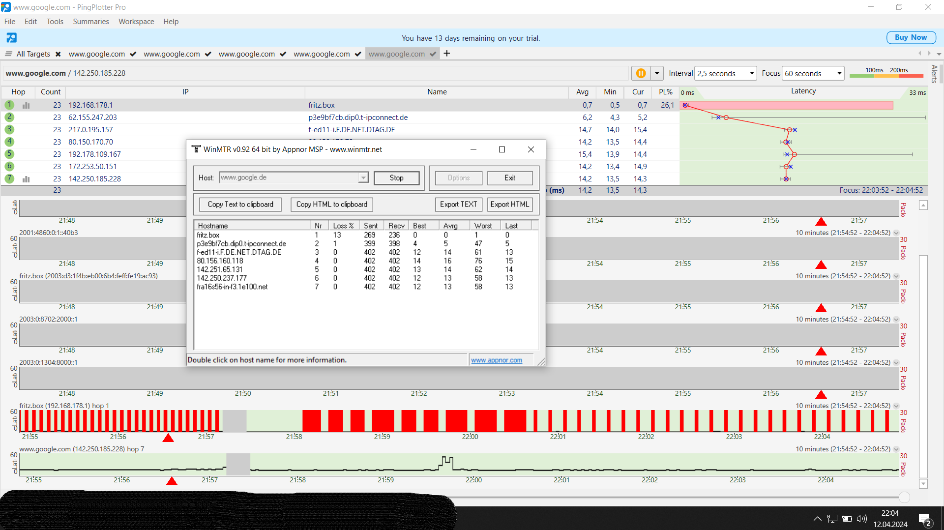

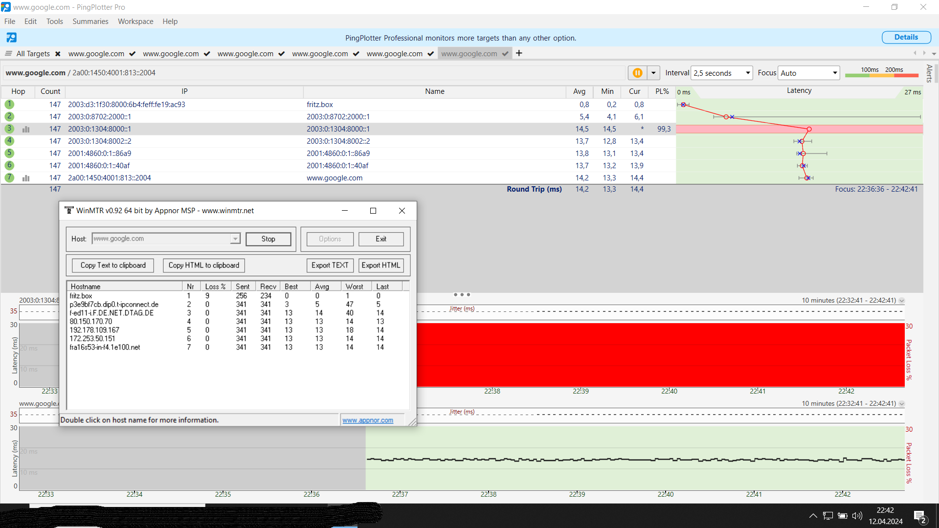

Wie dem auch sei, dein erster Screenshot macht mich stutzig. Die ersten 4 Hops haben private IP-Adressen und auch das Interface sieht verdächtig nach einer Webseite aus. Wenn dem so sein sollte, ist diese Messung unbrauchbar, weil sie die Strecke vom Webserver zu google.de misst und nicht von deinem PC aus. Abgesehen davon ist die Messung 100% in Ordnung, auch wenn Hop#8 für den ungeübten Beobachter nach einem Problem aussehen mag. Entscheidend ist immer die letzte Zeile, wenn hier alles in Ordnung ist, spielt der Rest keine Rolle.
Auch dein zweiter Screenshot, dieses mal offensichtlich mit PingPlotter, ist daher unkritisch. Die letzte Zeile hat 0% Packetloss und einen stabilen Ping. Das Ergebnis an Hop#3 spielt daher keine Rolle.
Dass Hops, wenn sie direkt angepingt werden, langsam oder gar nicht reagieren ist nicht unüblich. Das liegt daran, dass ihre Hauptaufgabe darin besteht, weiterzuleiten und nicht selbst aktiv zu kommunizieren. Wenn also nach dem 100% Hop alles mit 0% weiterläuft, macht der 100% Hop alles richtig, er leitet pflichtbewusst weiter und lässt sich nicht dabei stören.

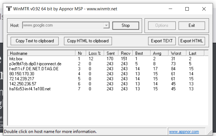

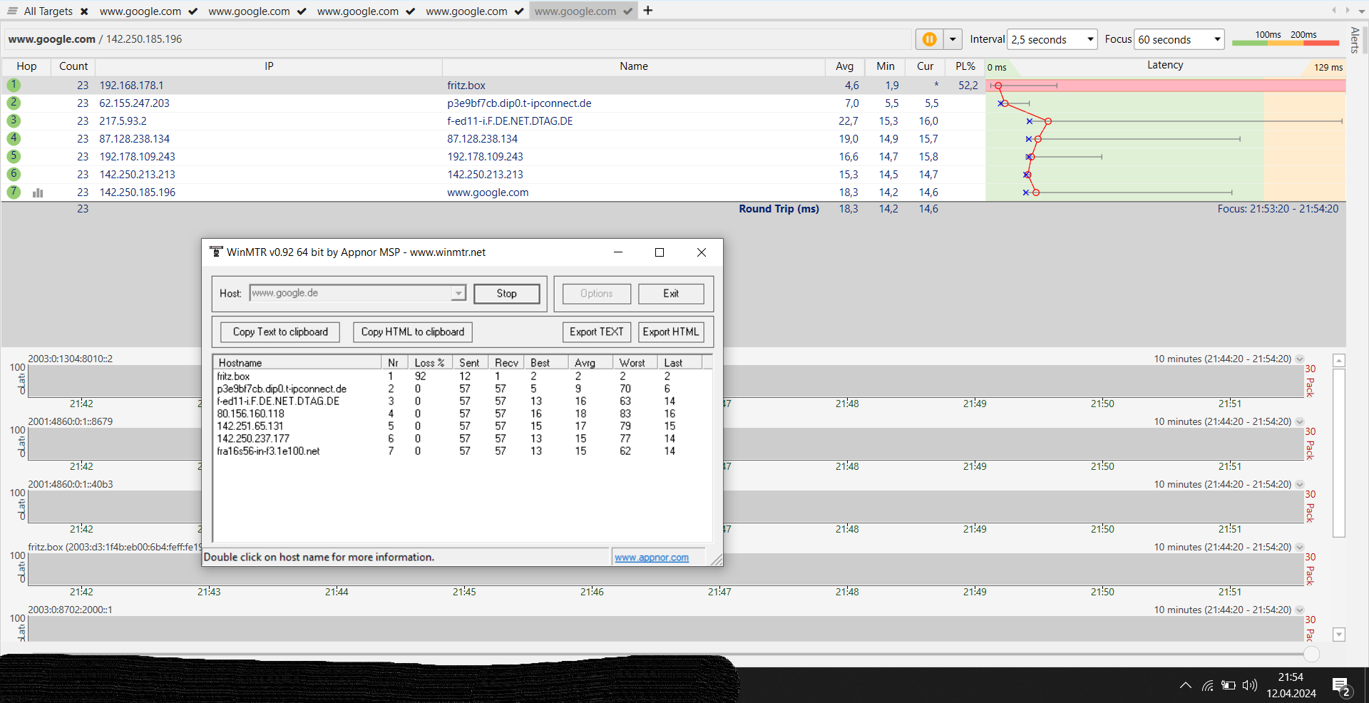

Ich werde noch über einen längeren Zeitraum messen, aber hier schon mal ein Ergebnis einer kürzeren Messung.
Oh, du hast schon Verluste zwischen Rechner und FB. Wie ist der Rechner hier aktuell angeschlossen? Wenn WLAN, dann bitte per LAN anschließen und noch mal mtr laufen lassen. Du musst nach Ausschlussverfahren vorgehen und mögliche Fehlerquellen lokalisieren. Wenn die Fehler mit LAN kommen, dann anderes LAN Kabel nehmen. Usw.
Reaktionen: Raijin

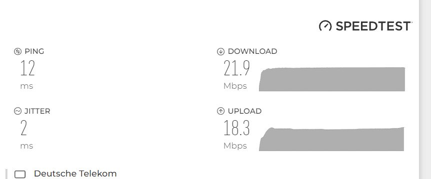

Ich kriege jetzt auch nur 20 Mb/s im Download, obwohl es sich um eine 50er Leitung handelt.
Du musst aber sicher sein, dass in dem Moment nichts anderes über die Leitung gelaufen ist und den Test beeinflusst hat.

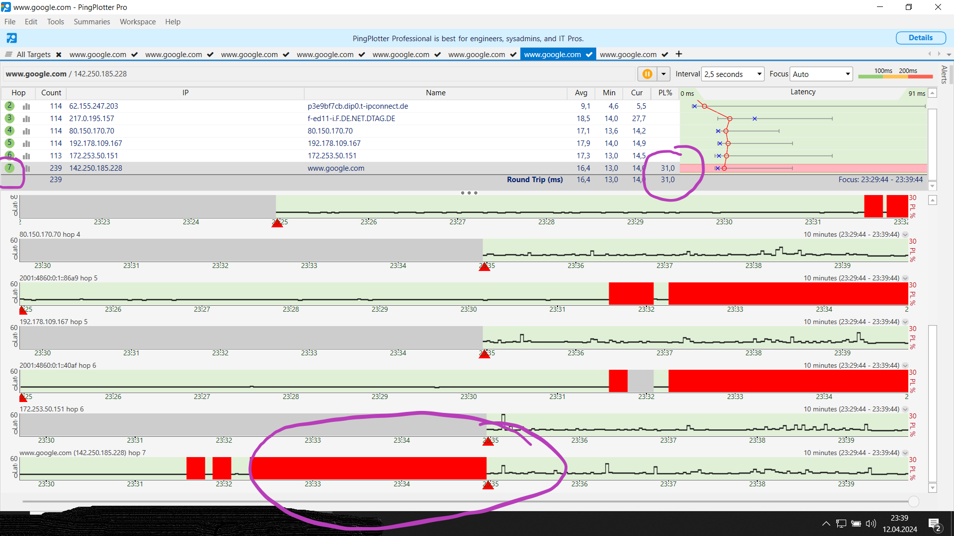

Ich habe wieder gemessen, mit LAN Kabel und ohne LAN Kabel. Ich habe zwei verschiedene LAN Kabel verwendet. WinMTR zeigte immer Paketverlust bei fritz.box an. Es handelte sich um Werte zwischen 9 und 95 %. PingPlotter zeigte Paketverlust bei Hop 1 oder Hop 3. Ich habe festgestellt, dass das Kabel keinen Unterschied ausmacht. Mit dem gleichen Kabel hatte ich mal Verlüste bei Hop 1 und mal bei Hop 3. Ohne Kabel waren die Verlüste größer.

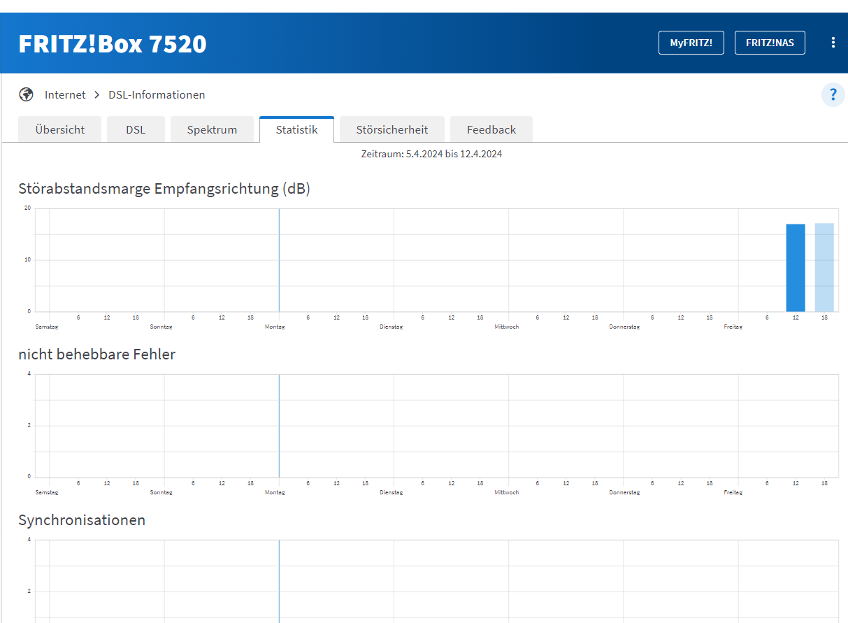

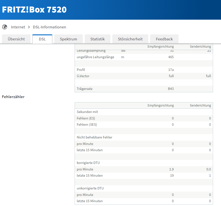

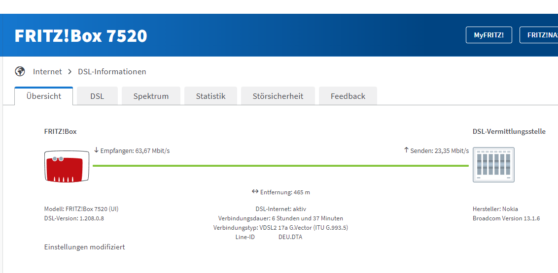

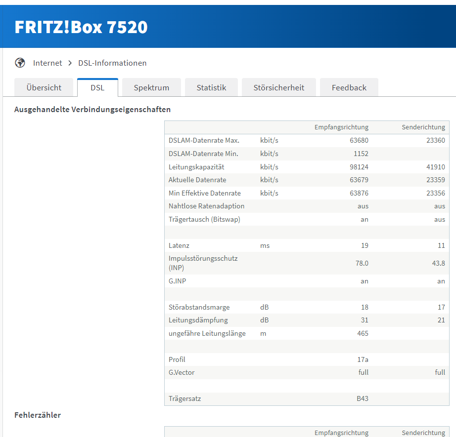

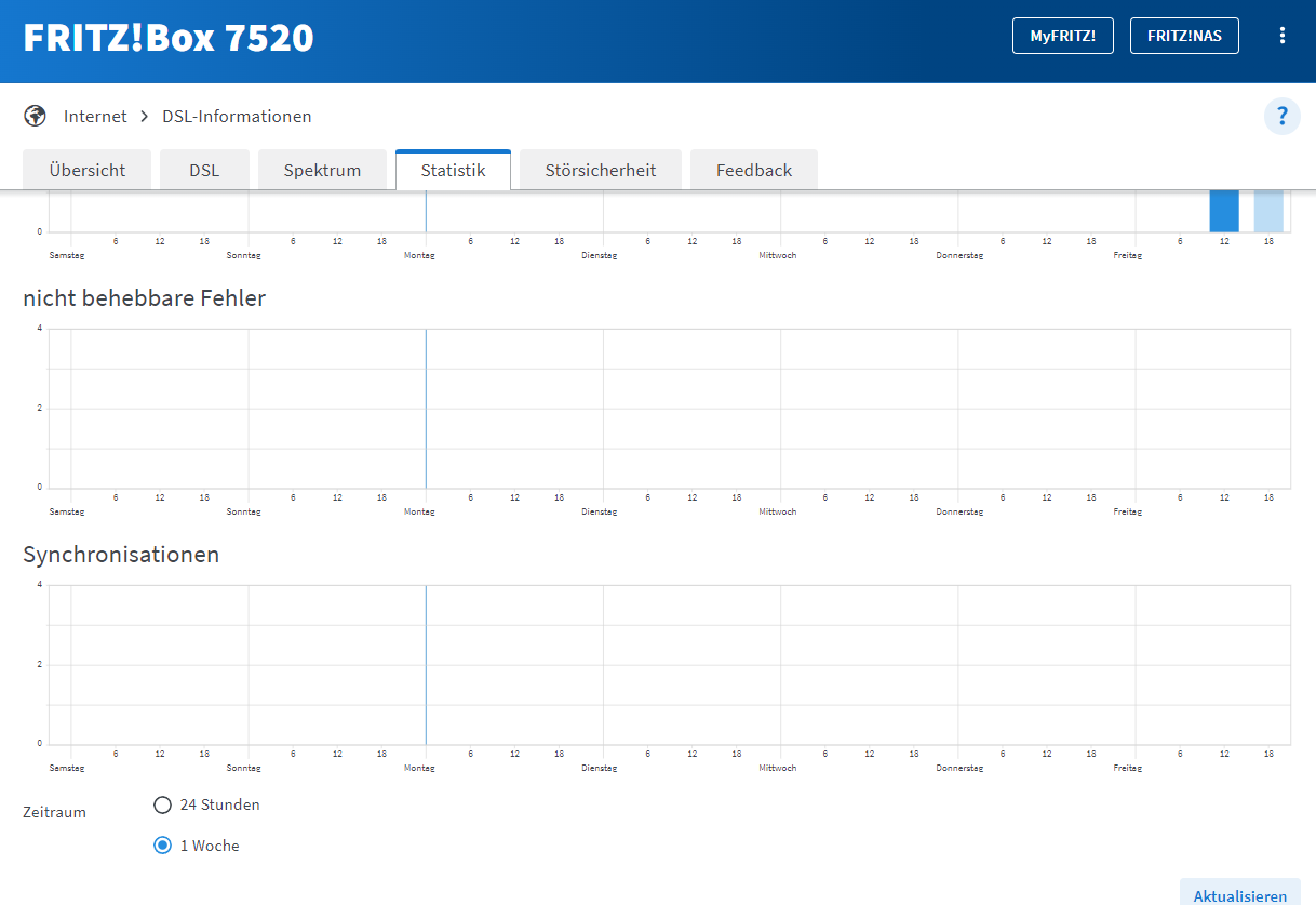

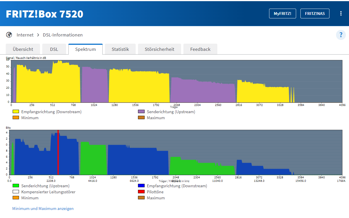

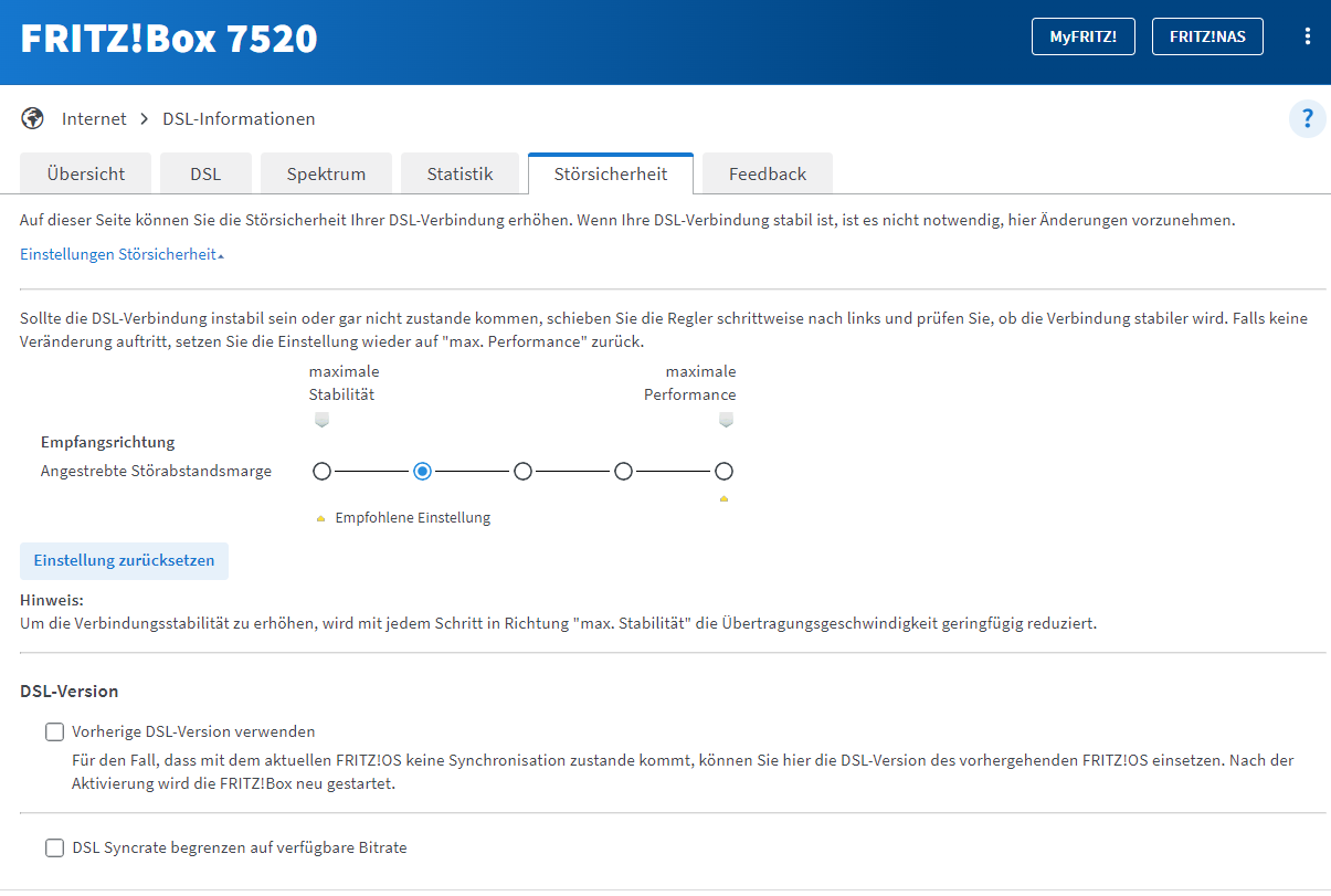

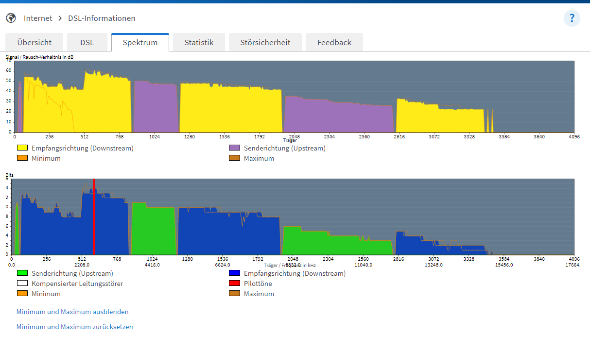

Du hast doch schon Screenshots aus der Fritzbox präsentiert. Poste alle Seiten der DSL Informationen, und das Spektrum mit Min/Max.

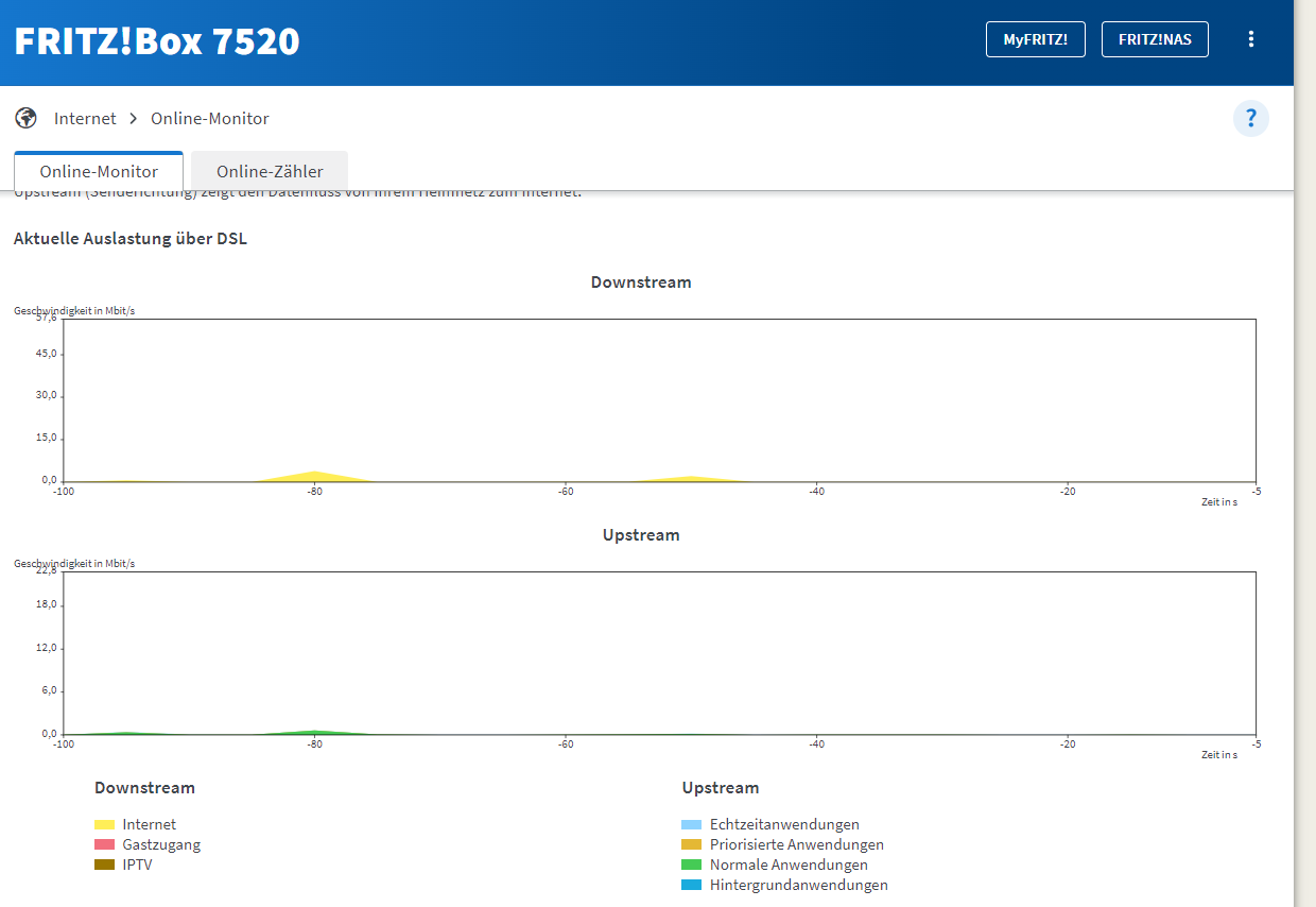

Irgendwas stimmt mit deiner Fritzbox nicht. So viele ICMP Nachrichten verwitft sie normalerweise nicht. Zeige auch mal die Auslastungsinformationen. Das sieht irgendwie nach Überlastung aus.
Ich schicke die Sreenshots aus der Fritzbox.
Ergänzung: Auslastungsinformation

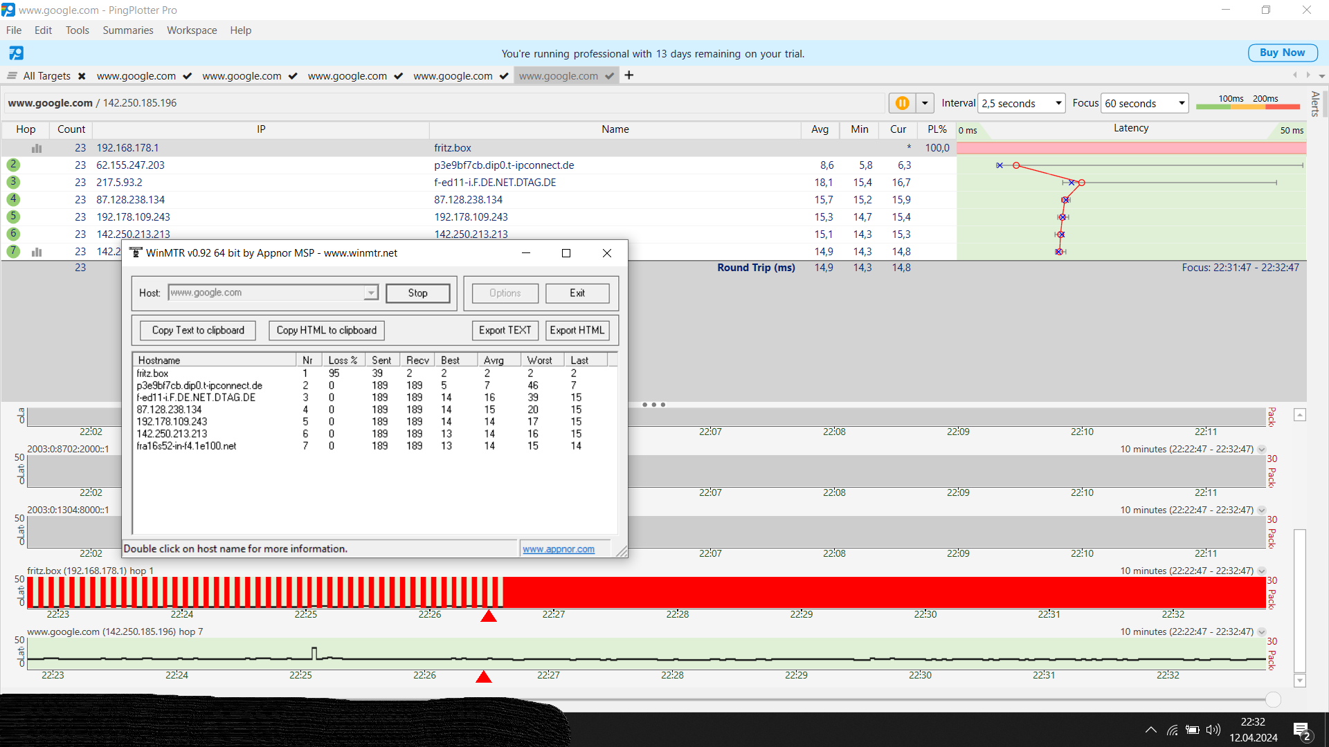

Es tut mir leid, es sagen zu müssen, aber alle PingPlotter/WinMTR Messungen, die wir bisher zu sehen bekommen haben, sind vollkommen in Ordnung.
Wenn die letzte Zeile einer Traceroute Messung mit PingPlotter oder WinMTR 0% Paketverlust und einen stabilen Ping zeigt, dann ist diese Messung EinHundertProzentig OK - völlig egal wie es im Rest der Messung aussieht!
Es spielt schlicht und ergreifend keine Rolle ob die Fritzbox oder irgendein anderer Hop auf der Route Paketverluste zeigt oder einen hohen Ping hat oder sogar gar nicht antwortet, wenn alle folgenden Hops keine Paketverluste zeigen. Nur dann, wenn sich Paketverluste bzw. hohe Pings fortsetzen, liegt ein Problem vor. Die Fritzbox zeigt hier zwar Paketverluste, wenn sie selbst direkt angesprochen wird, aber sie leitet j e d e s einzelne Paket weiter, weil das ihr Job ist, den sie einwandfrei erledigt. Sonst würden sich die Paketverluste die ganze Route hinunter zum Ziel fortpflanzen und dann hätten wir ein Problem, aber das ist nicht der Fall und somit ist's ok.
An dieser Stelle klinke ich mich aus, weil wir nun mehr auf Seite 3 immer noch keine belastbaren Daten gesehen haben. Ich bekomme immer mehr das Gefühl, dass wir hier einem Phantom hinterherjagen und es faktisch gar kein Problem gibt. Sorry, aber man kann schlecht ein Problem bekämpfen, wenn man es nicht zu sehen bekommt.....

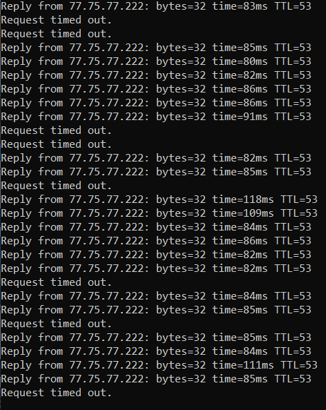

Ich habe auch einen Screenshot, wo es Verlüste beim letzen Hop gibt. Ich kann mir halt nicht erklären, wie es zu den "Request timed out"–Meldungen und dem hohen Paketverlust in der Kommandozeile kommt, wenn die PingPlotter Ergebnisse in Ordnung sind. Danke für deine Zeit, die du in mein Problem ("Problem"?) investiert hast.
