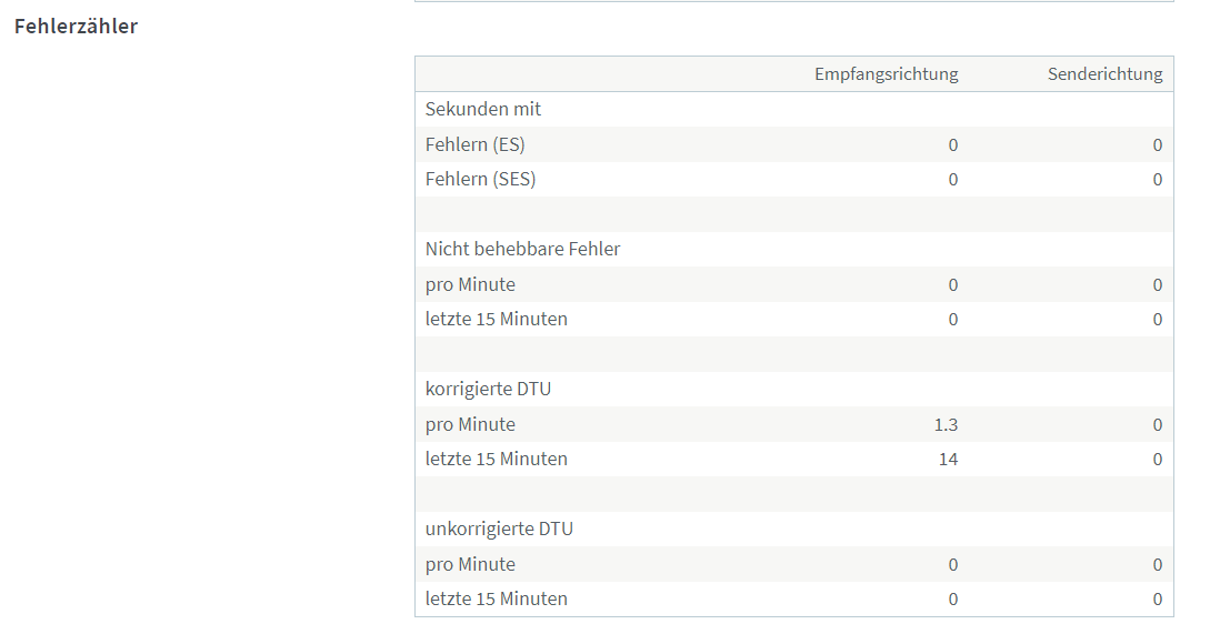

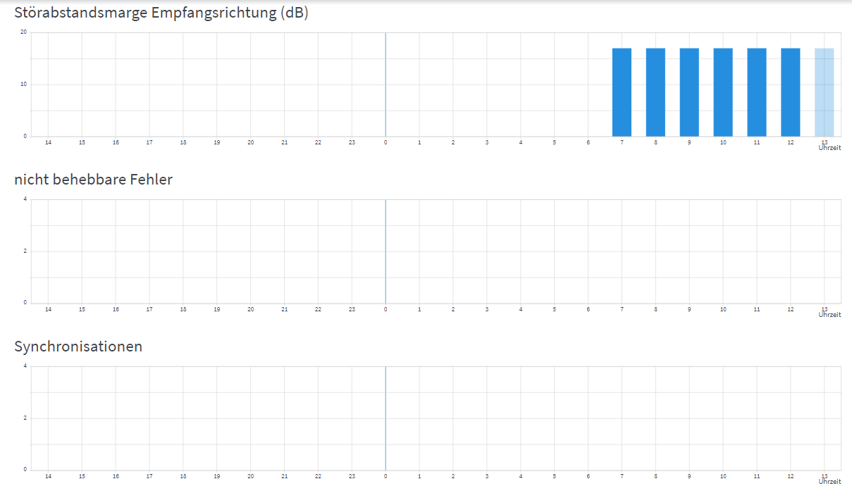

Gibt es in der Fritzbox Hinweise auf unkorrigierbare Fehler?

Danke für den Hiweis auf Traceroute. Einen Fehlerbericht lege ich bei.

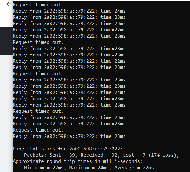

Ich verstehe und werde in Zukunft ein genaueres Tool (traceroute) verwenden und einen Screenshot machen. Jetzt habe ich nur diesen Screenshot. Das war ein sehr kurzer Test, aber ich habe auch längere Tests durchgeführt und der Anteil der verlorenen Pakete war immer hoch.
Das ist IPv6, teste auf jeden Fall auch IPv4 zum Vergleich (mit den Tools, die Raijin genannt hat).
