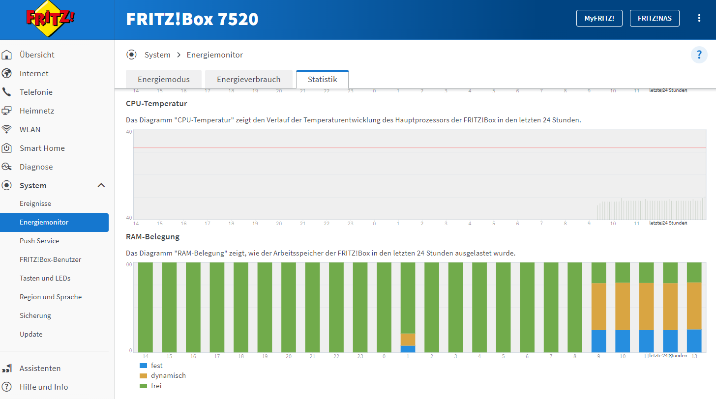

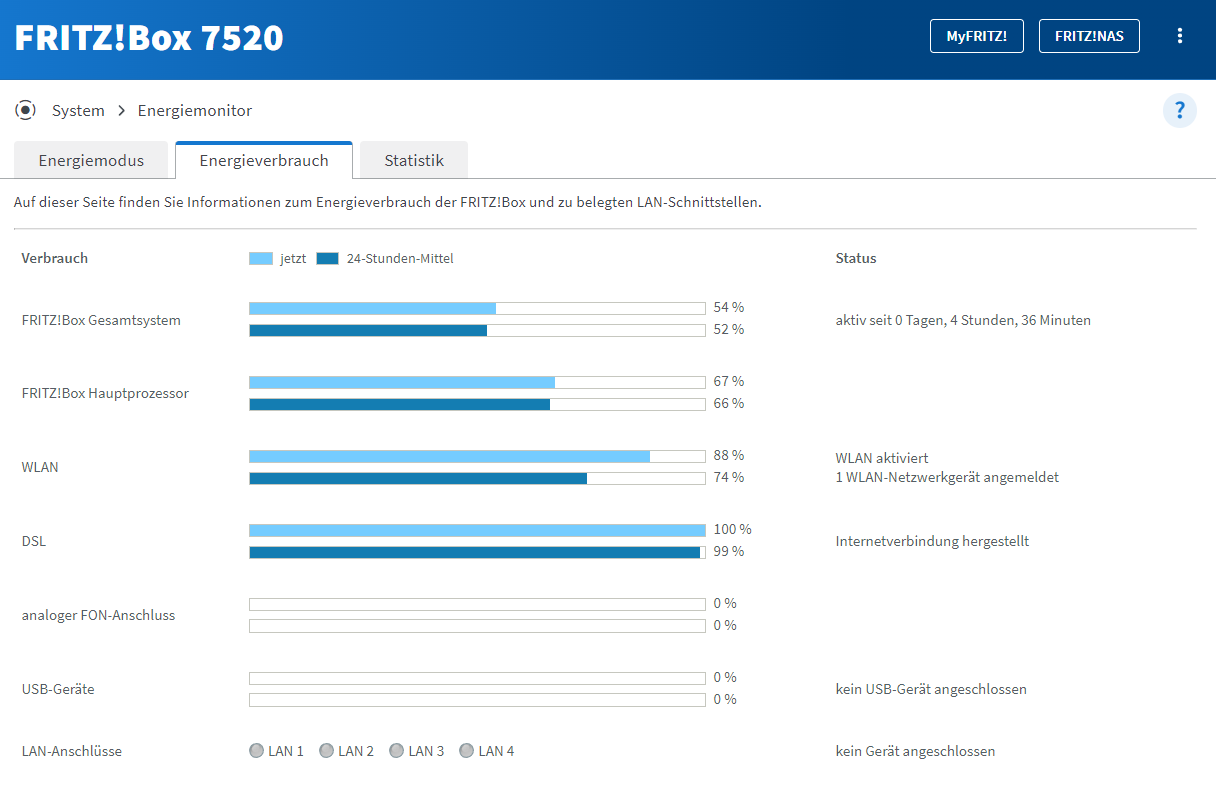

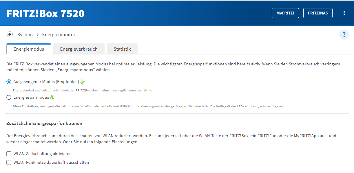

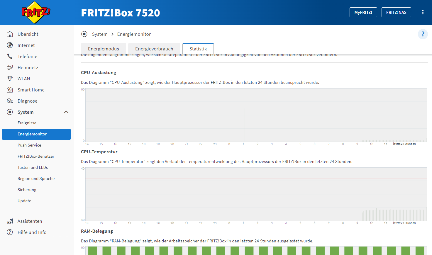

Stela schrieb:
Ergänzung: Auslastungsinformation
Auslastungsinformationen finden sich unter System -> Energiemonitor. Wie üblich: Alle Screenshots.

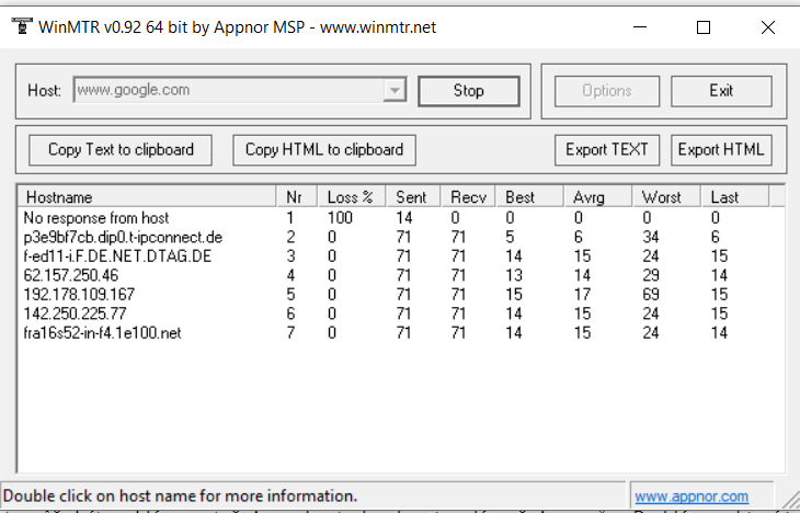

Ich schicke Screenshots vom Energiemonitor und lege auch einen neuen WinMTR Screenshot bei. In der obersten Zeile steht jetzt "no response from host".

Neustart vor 4 Stunden? Da müssen wir ein wenig länger auf Daten warten. So kurz nach einem Neustart treten die Probleme ggf. nicht auf.
Das ist tatsächlich sehr ungewöhnlich. Mir ist keine Einstellung bekannt, die eine Fritzbox davon abhält, ICMP Nachrichten ins lokale Netz zu schicken. Selbst Pings kann man nicht deaktivieren, geschweige denn, Netzwerkmanagement Nachrichten.
