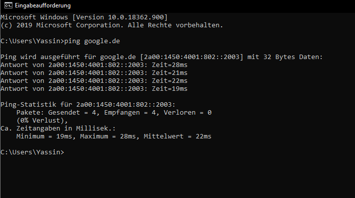

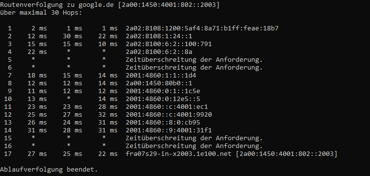

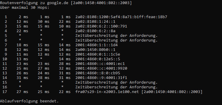

ein Kollege hat ein ziemlich arges Problem mit seinem Internet. Er hat in Spielen ständig Paketverluste und große laggs. Nach seiner Aussage auch auf der PS4 aber das konnte ich selber nicht testen. Ich habe sein PC schon nach Adware und dergleichen durchforstet aber nichts großes gefunden. Ich habe mal nen Ping Test und tracert gemacht , ich hoffe ihr könnt damit was anfangen. Was kann man da machen?

und die bilder taugen nix, weil 0 fehler drauf sind.

An den Bilder sieht man gar nichts.
Sind einfach Zwischenstationen die keine Rückantworten senden.
