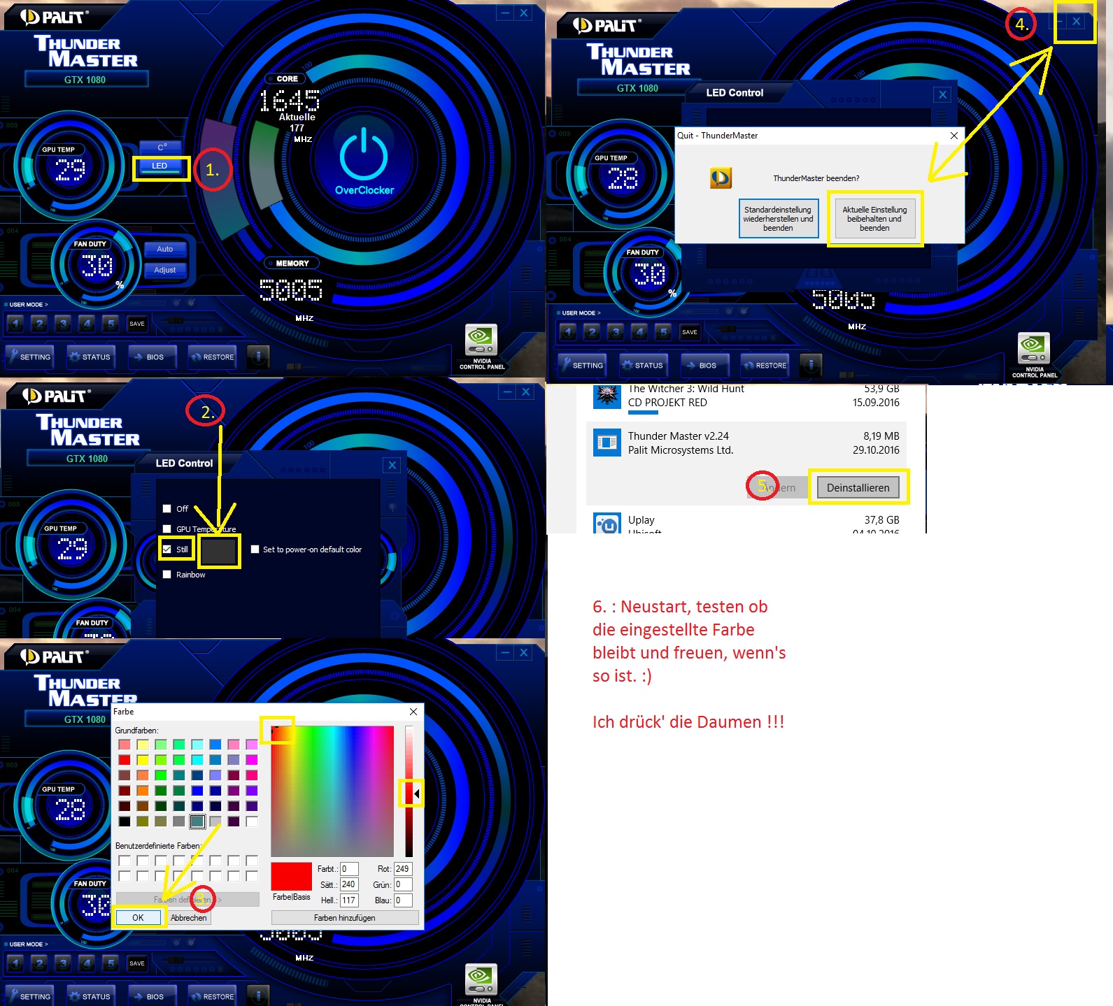

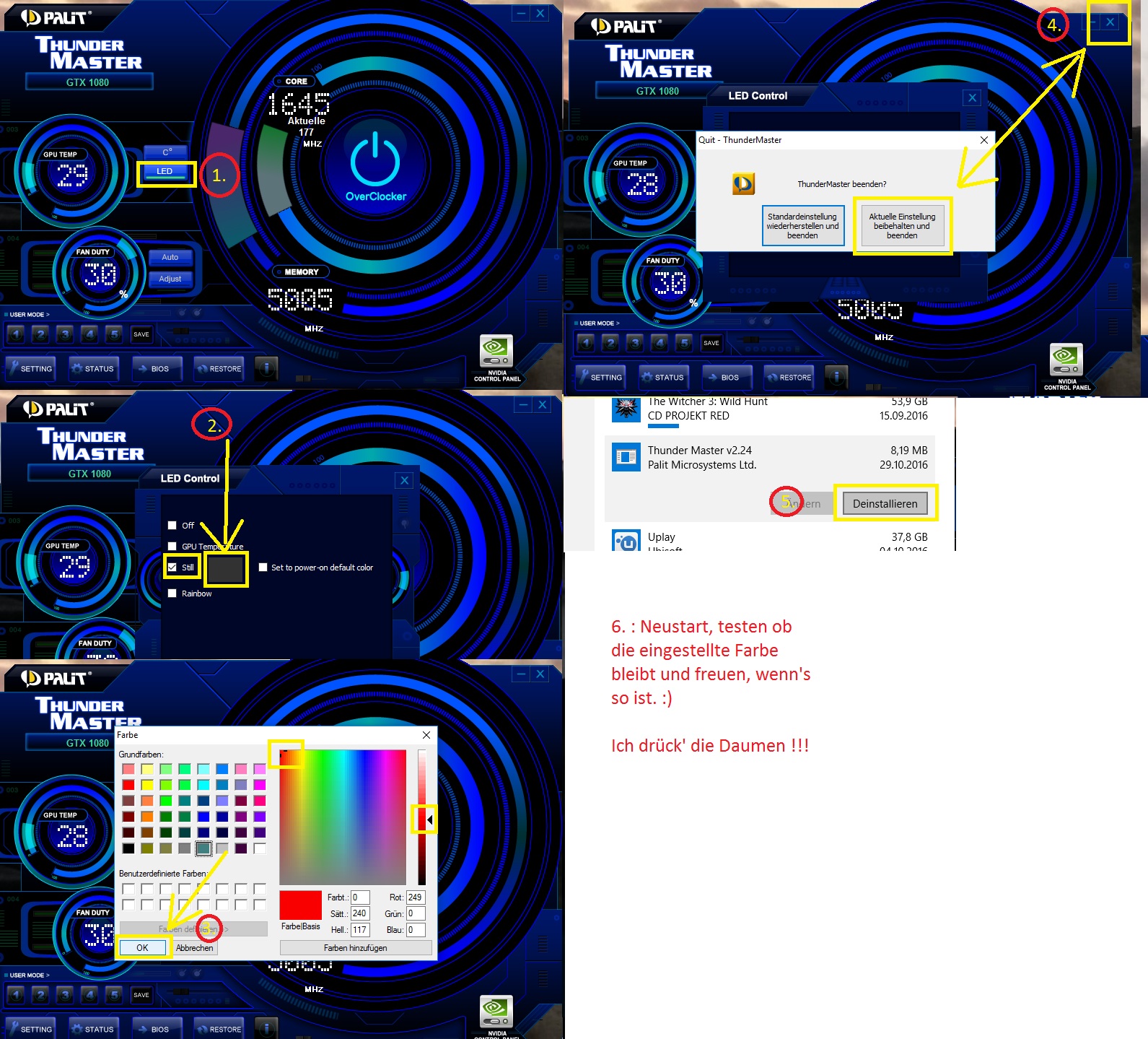

Hab mal ne Bilderanleitung gemacht, wie ich das hingekriegt hab, die Farbe zu wechseln und das dauerhaft zu speichern, auch nach Neustart usw. , auch ohne dem Programm anschließend(hab's wieder deinstalliert danach und die Farbe bleibt bei mir gespeichert).
Bild im Spoiler :
So ... hab mir das Programm extra noch mal runtergeladen und installiert, um zu schauen, wie ich das gemacht hab, mit dem LED-Farbe wechseln.
Vielleicht hilft's ja, dem ein, oder anderen.
Hab mit den gelben Markierungen gezeigt, wo ich Schritt für Schritt hingeklickt hab, um das zu machen.
Viel Glück !
also ich will ehrlich gesagt gar keine farbe. ich stelle es auf off. und sobald ich neustarte ist das licht wieder da. und wenn ich thundermaster starte ist es sofort wieder weg. irgendwie sind die einstellungen auf Thundermaster gebunden....
Ach so.
"Aus" habe ich noch nicht probiert.
Hab auch 2 beleuchtete LED Lüfter und stelle daher die gleiche Farbe in meiner GPU ein. Passt. ;)
Könntest evtl. noch testweise probieren eine dunkle Farbe mit minimaler Helligkeit(aus) zu wählen und diese "Farbe" dann zu speichern, denn Farben auswählen und speichern geht ja, da es scheinbar im gpu bios gespeichert wird.
Keine Ahnung ob das geht z.B. schwarz mit null Helligkeit als "Farbe" zu wählen.
Hab das Programm ja schon wieder deinstalliert.
N Versuch wär's vielleicht wert !?
