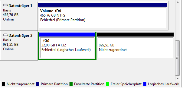

Vorhin öffne ich die Festplatte(1000GB) und sehe das alle meine Daten(filme,Musik etc) gelöscht wurden und nur das Windows backup drauf ist ,quasi es wurde die alte Partition gelöscht und eine neue erstellt.
Wie komme ich jetzt an die alten Daten ran?

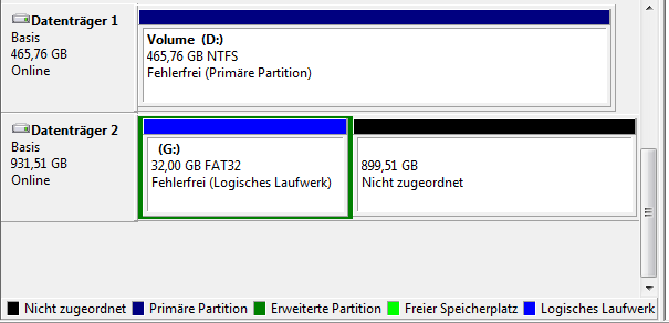

So siehts in der Verwaltung aus

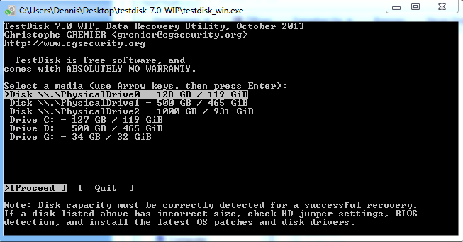

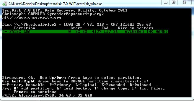

Testdisk habe ich mir geladen aber steig da nicht wirklich durch .
1.Ich öffne testdisk.exe als Admin
-dann klicke ich create
-dann kommt das hier
was muss ich nun machen?

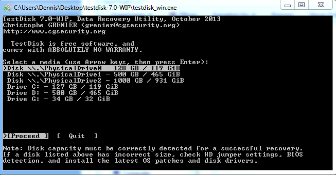

das kommt wenn ich meine Externe Festplatte auswähle.
Und nu?
Ich gebe "Dem Zweiten" (Oder aber auch dem Feigling der drei Fragezeichen :-D) da recht. Mehr als ausprobieren kann man es jetzt sowieso nicht mehr :-D
So wie es aussieht hat das Recoveryprogramm für das Backup eine eigene Partition angelegt.
Tipp: Immer genau darauf achten was ein Backup Programm macht! Ungefragt wird es wohl kaum einfach eine neue Partition erstellen, da das immer mit Datenverlust einhergeht (Ausnahme eine unformatierte oder leere Partition). Sollte das Programm ohne Warnhinweis dennoch einfach eine neue Partition anlegen gehört es sofort in die Tonne.
Wie viel von der 32 GB Partition ist mit Daten beschrieben, denn alles was überschrieben wurde ist definitiv futsch. Im hinteren unpartitionierten Bereich sind die Daten aber noch vorhanden und ein Recoveryprogramm ist in der Lage diese Daten wiederherzustellen. Es gibt jetzt zwei Lösungsansätze, entweder die alte Partitionierung wiederherstellen dann kann man auf die Daten wieder direkt zugreifen oder mit einen Recoveryprogramm gleich im unpartitionierten Bereich nach Daten suchen lassen.
Jede unkorrekte Änderung an der Partitionierung macht die Datenrettung aber immer schwieriger weshalb man erst versuchen sollte die Daten ohne größere Änderungen zu retten.

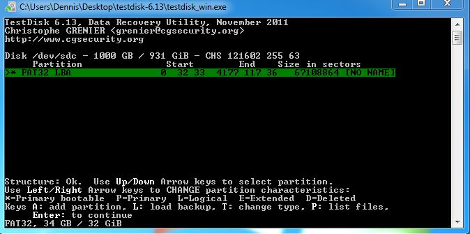

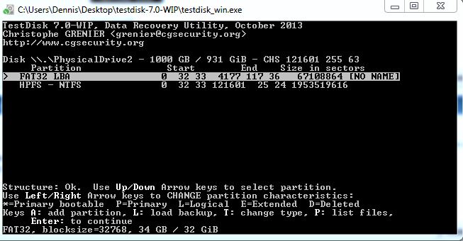

So es ist endlich fertig hier der Screenshot
was nun?
Enter drücken damit es weiter geht und dann [Deeper search] laufen lassen, denn der [Quick Search] hat auch nur diese 32Gb große neue Partition gefunden.
[Deeper search] dauert ziemlich lange, am besten über Nacht laufen lassen.
Wenn dabei nichts gefunden wird, dann hilft nur noch Datenrettungssoftware.

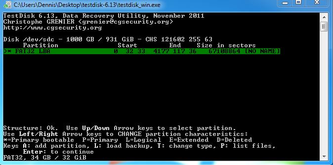

Morgen....das ist dabei rausgekommen
und nun?

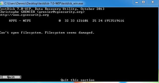

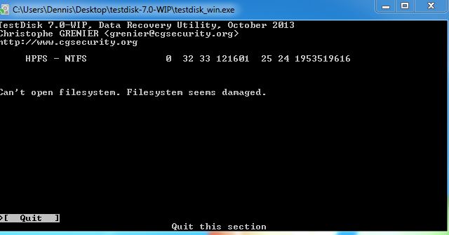

wenn ich jetzt auf die aufgetauchte partition klicke und p drücke sagt er mir folgendes
Hattest du die 64bit-Version genommen?
Steht extra auf der Seite nur bei reine 64bit-Computer ohne virtuelle 32bit-Umgebung wie WOW64.
Im Fall könntest du deine Diagnose mit der 32bit-Version wiederholen?

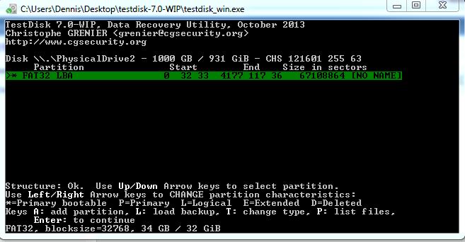

TestDisk 6.13 (32 Bit) diese habe ich mir jetzt besorgt,ist das die richtige?
ich lasse es jetzt mal laufen.
Danke
6.14 ist aktuell. Hier der direkte Link:
http://www.cgsecurity.org/testdisk-6.14.win.zip
Ich glaube aber nicht, dass sich da ein Unterschied zum derzeitigen Stand ergibt.
Deine ursprüngliche Partition wurde zwar möglicherweise von Testdisk gefunden (der 2. Eintrag - eine Partition über die ganze Festplatte), aber das Dateisystem ist beschädigt.
Schaden kann ein erneuter Durchlauf mit TestDisk 6.14 in der 32 Bit Version aber nicht.

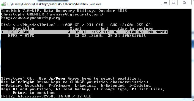

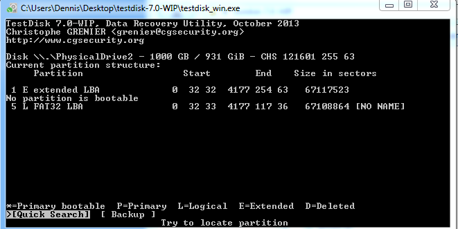

SO das ist das Resultat des quick search
jetzt deep?
Ist bei 80%...falls es nichts bringt ,was dann?
