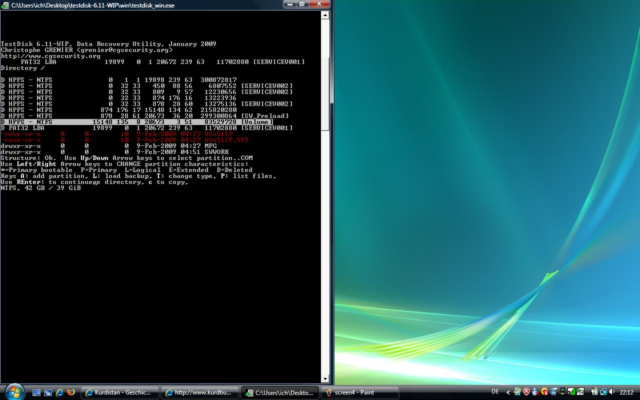

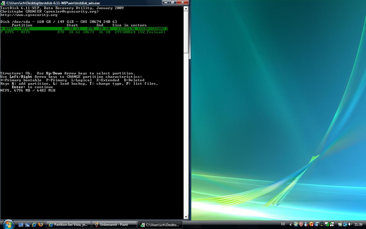

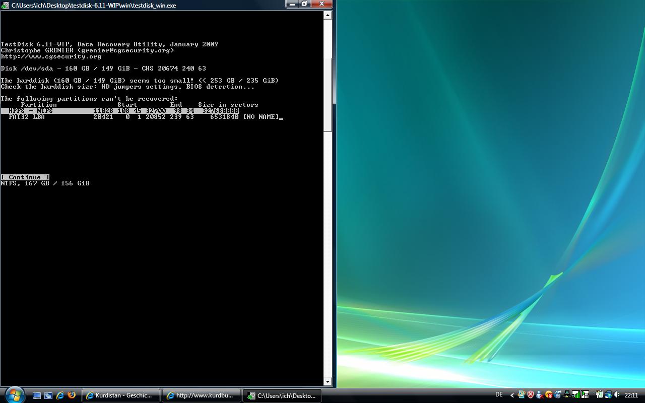

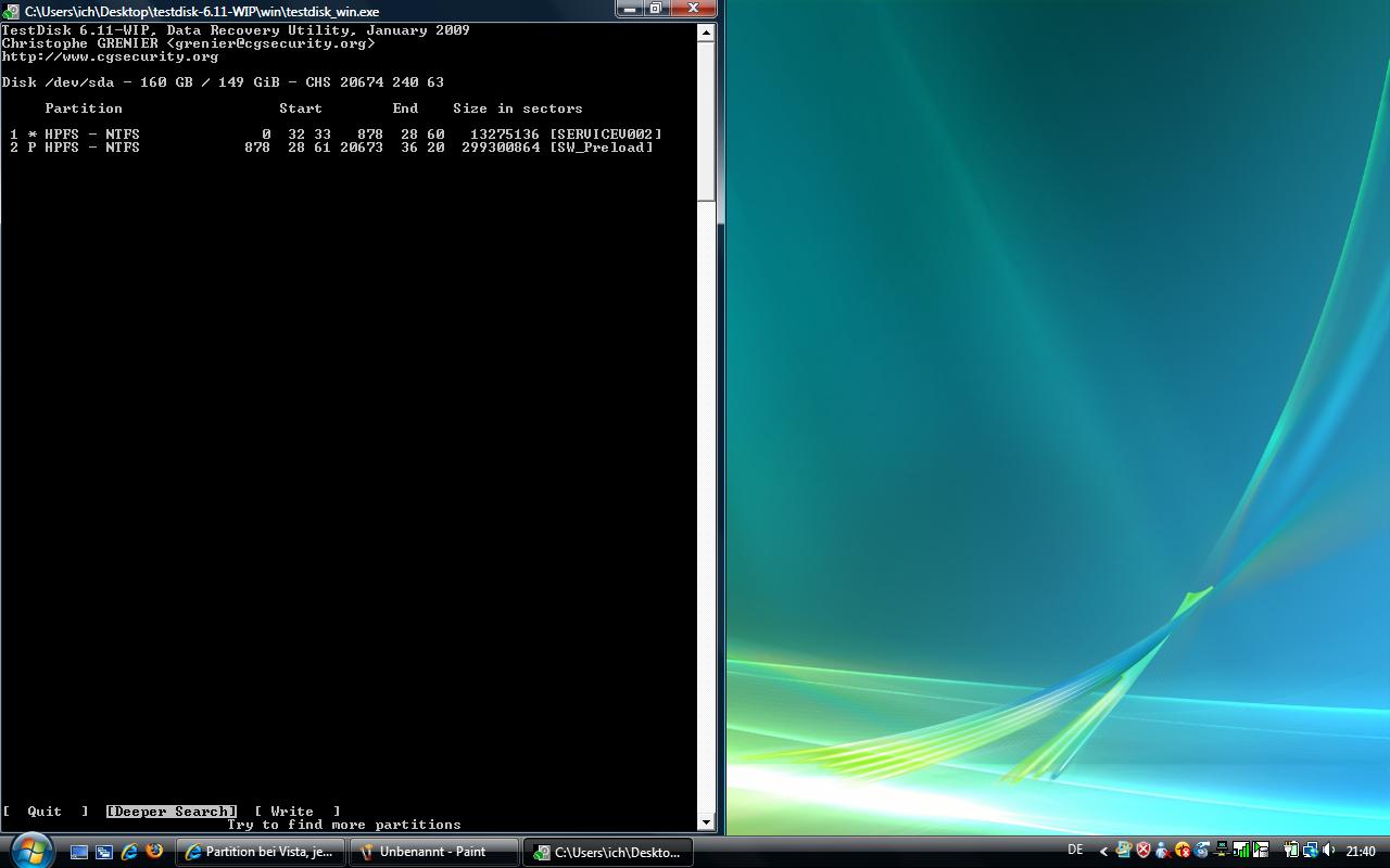

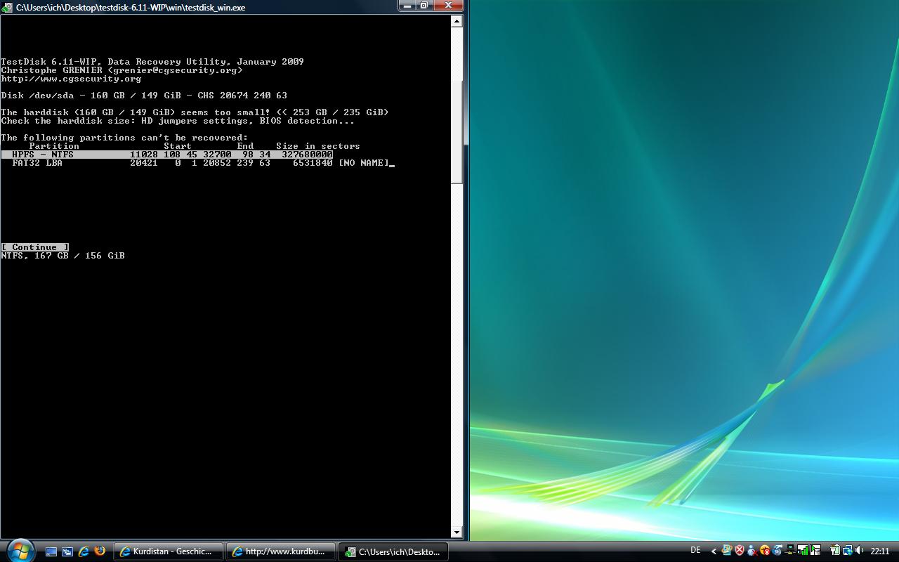

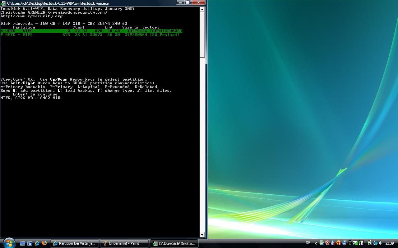

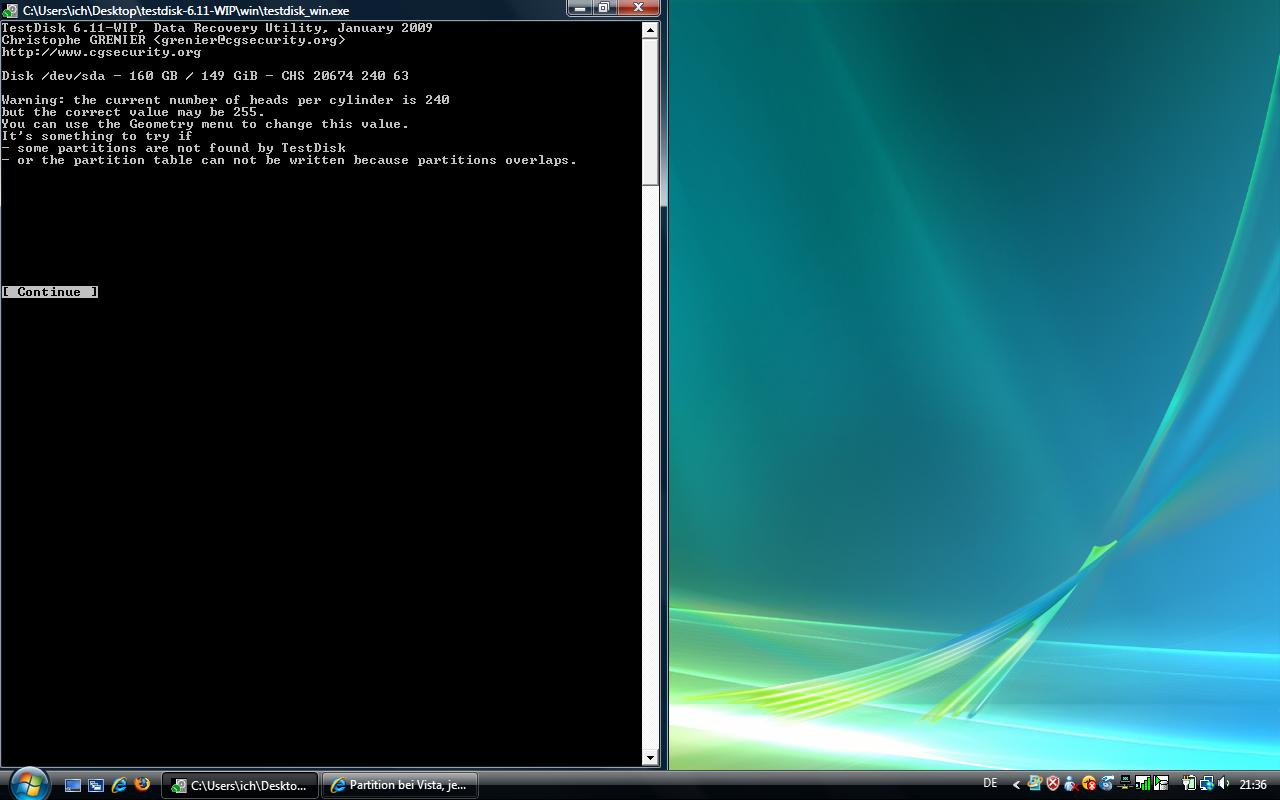

hallo Finona
Folgend siehst du die Scrrens
Mein Daten werden erkannt, siehe Screen 5
gruß
Martin

Hoffe du hast deine Daten nicht überschrieben.
Deine Recovery-CD hat vorn eine Servicepartition (Typ Windows RE(store)) und deine Datenpartition angelegt.
Beide haben Vista-Struktur und unterscheidet sich komplett.
Nach der tieferen Suche Deeper Search wird deine Partition mit den Daten gefunden.
Hattest du p gedrückt ob deine Daten noch komplett angezeigt werden?
Der Screen zeigt zwar etwas, hat aber keine Aussagekraft.
Viele Grüße
Fiona
ja meine Daten werden im Screen5 angezeigt [volume], ich hab p gedrückt und da waren meine Daten.
Wenn ich die partition wiederherrstelle, geht dann Vista wieder verloren und muss ich neu instalieren?
Das hat ca. 3 std gedauert....
soll ich auf "write" gehen?
Danke
