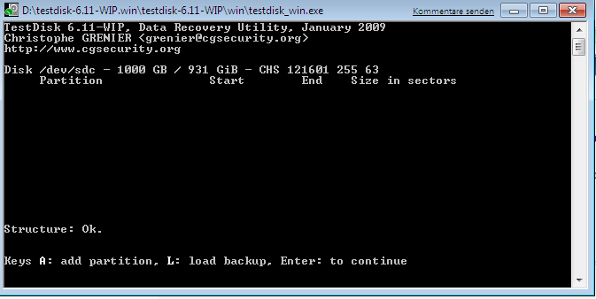

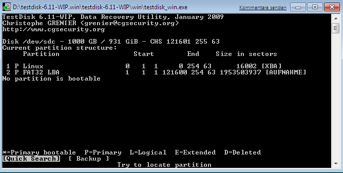

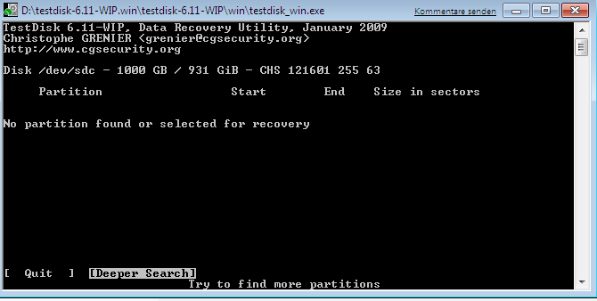

Edit: Der Quickcheck ist nicht so "Quick" bei 1 TB :-) Wenn fertig poste ich alles.
cu
HH

Weiss jetzt nicht wo ich P drücken soll. Vorne in dfer Hauptsicht wo alle Partitionen angezeigt werden ? Wenn ja, passiert da nichts. Der Balken springt auf die erste PArtition.
Oder meinst du nach dem Quickscan ?
Wird keine Partition nach Quick Search angezeigt.
Daher kannst du keine Partition markieren.
Der erste Screen ist nur das Ergebnis deiner Partitionstabelle und hat keine Funktionen.
Daher lasse mal am letzten Screen Deeper Search laufen, indem du das markierte Menü einfach mit Eingabe bestätigst.
Viele Grüße
Fiona
