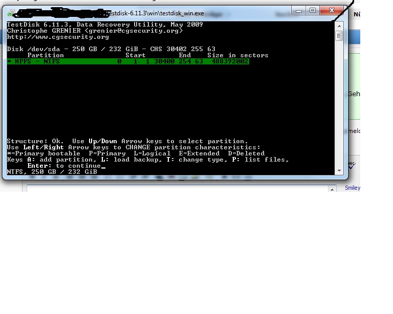

mit testdisk passiert folgendes:
habe search gemacht und er findet eine partion.
mit deep search findet er aber leider keine weitere.
habe mal den screenshot nach dem deep search angehängt.
welche größe hat die gefundene partition eigentlich? kann das nicht daraus erlesen.
Hinter den Werten für Start und End zeigt Testdisk die Größe mit 488 392 002 Sektoren an, ein Sektor ist 512 Byte groß, wenn Du die Zahl durch zwei teilst, hast Du die Größe in kByte, also etwa 244GByte. Es wird also ein Partition, die über die ganze Disk reicht angezeigt.
Wichtig für die Beurteilung sind der Screen direkt nach der Analyse (der Menüpunkt Quick Search steht ganz unten), das Bild nach Quick Search und der Deeper Scan (dieser besonders wenn der Quick Scan noch nicht sonderlich aussagekräftig ist oder alle erwarteten Partitionen enthält).
Wichtig ist auch immer die Angabe, was nach p (list files) im Screen nach Quick- oder Deeper Search kommt, denn dies gibt Auskunft über den Zustand des Filesystems. Gemäß des geposteten Bildes könnte eine Reparatur des Bootsektors, via Menü Advanced / Boot, die Partition wieder eintragen, ob man an die Daten kommt könnte die Funktion p zeigen.
