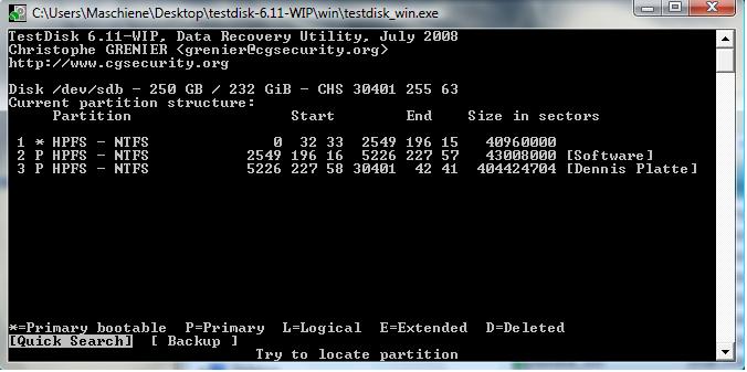

Hallo Fiona...
Hab dir mal eine Grafik eingefügt.
Was muss ich jetzt machen???
Liebe Grüße Tanja

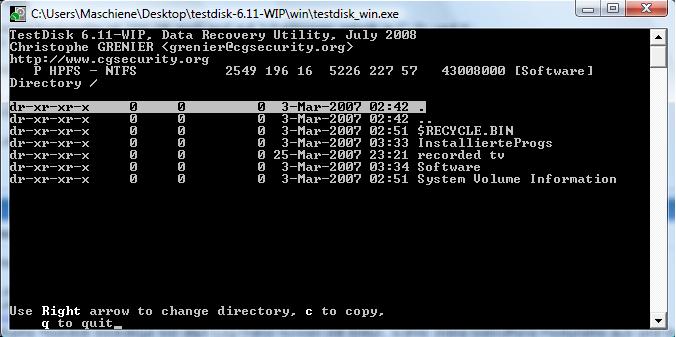

Siehst du darauf deine Daten?
Wenn ja, sollte die wiederhergestellt werden können
Mir fehlen sichrlich noch die Screen nach Analyse und Quick Search um den Fehler zu prüfen.
Dennoch wenn du die Partition gelöscht hattest, sollte es wohl eindeutig sein, und ich glaube dir mal!
Wiederherstellung wäre folgende;
Drücke am jetzigen Screen wenn deine Daten angezeigt werden q um zum Testdisk-Screen zurückzukommen.
Bestätige dann mit Enter.
Gehe auf [Write].
Bestätige dort mit Enter, y und Ok.
Im Fall wenn bei dir ein Bootsektor defekt sein sollte, kann dort noch ein Menü Boot erscheinen.
Bestätige dann aber nur im Fall mit Backup BS.
Beende Testdisk und starte den Computer neu.
Wenn chkdsk bei Systemstart kommen will, beende chkdsk erstmal.
Geht innerhalb von 10 Sekunden durch beliebigen Tastendruck.
Überprüfe das Ergebnis und teile es mit.
Viele Grüße
Fiona

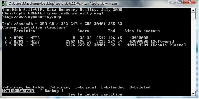

Hallo Fiona,
danke für deine Hilfe.
Also die Partition ist wieder da, mit den ganzen Datein :D
Kannst du dir die Grafik noch ansehen und mir sagen ob auf der Festplatte irgend welche Fehler sind???
Danke dir.
Das sind typische Vista-Partitionen und haben keinen Fehler.
Passt somit.
Viele Grüße
Fiona
