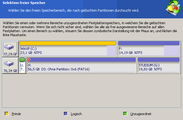

Hallo Fiona,

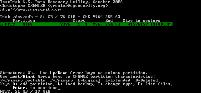

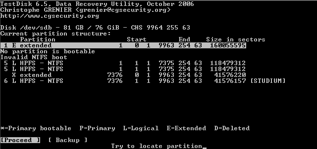

in einem Moment geistiger Umnachtung habe ich leider eine Partition an der falschen Stelle gelöscht.
Habe mich im Forum und den entsprechenden Themen bereits belesen, mit diesen Infos dann meine Partition zu retten blieb bisher leider erfolglos.
Ich finde die Übersicht der "current partition structure" schaut nicht so wie bei den meisten aus, deshalb das Bild von Acronis dazu. Hoffe das erleichtert die Ansicht in dem Wirrwar.
Es geht um den Laufwerkbuchstaben H:

Dein eines logisches Laufwerk wird in der Partitionstabelle als Fat16-Partition größer als 32 MB angezeigt.
Wenn du an deinem Screen in Testdisk mit Proceed bestätigst ist das Problem in Testdisk oftmals schon behoben.
Setze mir dann einen Screen und markiere die Partition und drücke p ob deinen Daten oder eine Fehlermeldung angezeigt wird.
Teile es mit.
Wenn die Partition dann nicht angezeigt wird, kann auch eine Problem noch zusätzlich mit dem Bootsektor vorliegen, bestätige dann mit Enter und gehe auf die tiefere Suche [Search!] und lasse die laufen.
Dort werden Partititonen anhand des Backups vom Bootsektor (Partitionssektor) gesucht und angezeigt.
Wenn die dann gefunden wird, markiere die Partition und drücke auch p ob deinen Daten oder eine Fehlermeldung angezeigt wird.
Teile es mit.
Viele Grüße
Fiona

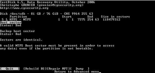

Das erste Bild zeigt den Screen nach bestätigen von Boot.
Jetzt würde folgen, was ich bereits einmal durchgeführt habe: 07 NTFS
Für den Fall es wäre wichtig, das zweite Bild stammt vom Verlassen von TestDisk vor dem Neustart. Mir sind die beiden "BAD" dabei aufgefallen.

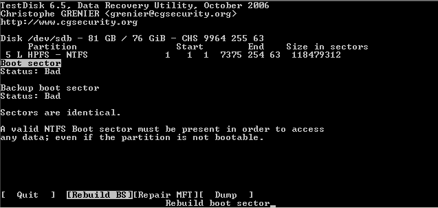

Hier noch ein Bild vor dem Betätigen von Boot.
Ich würde das Bild nach bestätigen bei Boot benötigen.
Das zeigt mir dann den Bootsektor (Partitionssektor) und den backup boot sector an.
Danke habe ich gesehen!
Beide Bad bedeutet auch nicht vorhanden.
Versuche dann mal Rebuild BS und List.
Teile es mit.
Viele Grüße
Fiona

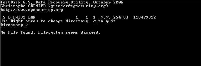

Frage kann es sein das es vorher vielleicht eine andere Partition war?
Fat32 oder primär?
Schaue dir die Partition auchmal nach Analyse an ob die vorhanden ist.
Das ist die Übersicht der jetzigen Partitionstabelle.
Beende dazu am besten Testdisk.
Auch hättest du eigentlich nicht nochmal Type 07 für NTFS eingeben müssen.
Weiß nicht was im Moment los ist.
Gruß Fiona

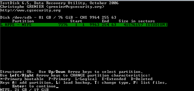

An der ursprünglichen Art der Partition fange ich nach diesem Ergebnis auch an zu zweifeln.
Primär war sie nicht, wenn dann FAT32.

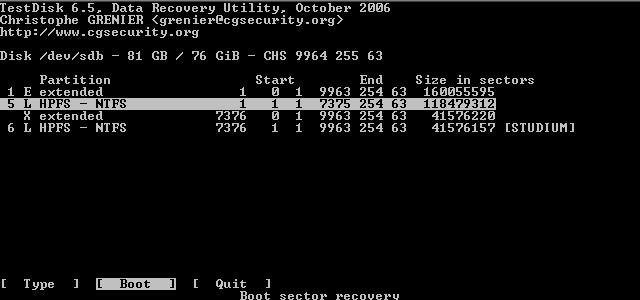

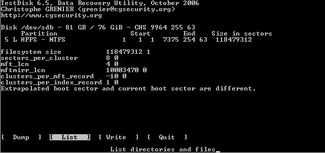

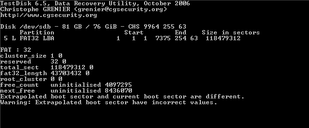

Zu Bild 2: geht es mit der markierten Zeile weiter, erscheint Bild 3

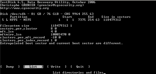

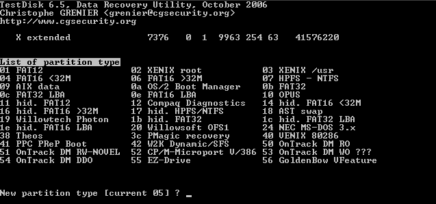

Zu Bild 4: geht es mit dieser markierten Zeile weiter, erscheint Bild 5
Das Bild 1 zeigt den aktuellen Zustand nach Analyse.

Wird getestet ob es Fat32 war.
Bestätige bei Analyse und Proceed
Drücke dann T und gib nicht 07 ein sondern 0c für Fat32 LBA.
Bestätige dann mit Enter und gehe wieder auf Write und trage es in der Partitionstabelle ein.
Versuche dann mal den Bootsektor mit Rebuild BS zu schreiben.
Teile es mit.
Viele Grüße
Fiona

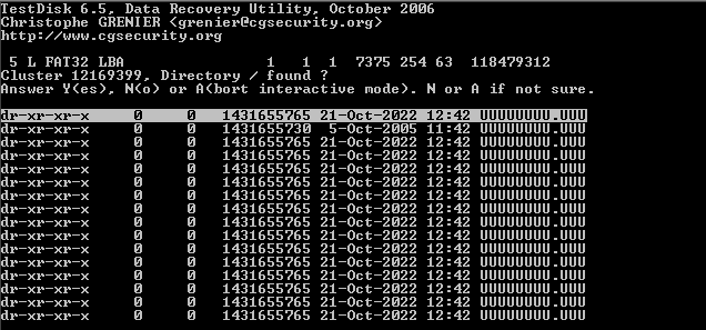

Hier nun das Ergebnis nach Rebuild BS.
Gruß,
Mike
Der vorhergehend Beitrag kann ignoriert werden, das programm lief anschließend weiter.
Hier nun der aktuelle Stand "file system seem damaged"
Gruß,
Mike
Die Warnmeldung No file found bedeutet nur das keine Datei gefunden wurde.
Daher auch die Fehlermeldung file system seems damaged.
Auf dieser erweiterten Partition darf nie ein Dateisystem zugewiesen werden.
https://www.computerbase.de/forum/attachments/2-gif.56538/
Erweiterte Partitionen beinhalten nie Daten sondern logische Laufwerke.
Diese setzt Testdisk automatisch und es braucht dort nichts gemacht werden.
Unklar ist warum die nicht gefunden wurde.
Primäre Partitionen sind ein Cylinder unterschiedlich zu logische Laufwerke.
In der Struktur mit 254 Heads pro Cylinder bei der Partition, macht es ca. 8 MB aus.
Wenn du einen Sektor (512 Byte) daneben liegst, wird kein Pfad zum Dateisystem gefunden.
Dann kann diese Meldung kommen.
Das liegt daran, das der Bootsektor den Pfad zum Dateisystem und auch über den Speicherplatz beinhaltet.
Auch sind die von mir vorgegebenen Werte so ausgelegt, das die Partition genau vor der zweiten abschließt.
Eigentlich ein normales Verhalten.
Normal habe ich so gut wie in ganz seltenen Fällen gesehen das Testdisk eine einfach gelöschte Partition nicht findet.
Auch ist es seltsam, das nach löschen bei dir auf einmal eine Fat16-Dos-Partition größer als 32 MB in der Partitionstabelle steht.
Normal soll der Speicherplatz nach löschen frei oder nicht zugeordnet oder unallocated sein.
An den Daten in den Sektoren oder das vorige Dateisystem sollte nicht betroffen sein.
Daher findet Testdisk auch bei einem beschädigten Bootsektor nach der tieferen Suche zumeist die Partition anhand des backup boot sectors.
In ganz seltenen Fällen wurde beim löschen der Bootsektor und der Backup Sektor mitgelöscht.
Wenn aber eine eindeutige Struktur an freien Speicherplatz der Partition vorliegt, hatte es oft geklappt die durch die manuelle Eingabe wiederzuholen.

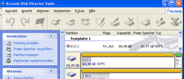

Weiterhin habe ich nochwas gesehen!
Anhand von Cylinder Boundary (ist wie ein Snap In bei dem der Speicherplatz auf den nächsten vollen Cylinder gerundet wird) oder freien Platz zum Konvertieren, läßt Microsoft oft einen Cylinder am Ende der Partition frei.
Partitionierungs-Spielzeuge wie Acronis Disk Director oder Partition Magic schieben diesen freien Speicherplatz auch gerne nach vorne wie in deinem Bild von Acronis!
https://www.computerbase.de/forum/attachments/2-gif.56453/
Irgendwie hatte ich mir dein Acronis-Bild nicht richtig angeschaut!
Bei dir liegt der freie Speicherplatz vorn!
Siehst du anhand des freien Speicherplatzes vorn bei der Partition.
Standard liegt der hinten!
So wie bei mir;
Daher wäre es auf jeden Fall nötig und einen Versuch wert die Partition erneut einen Cylinder später einzugeben.

Wird dann von mir angepasst!
Starte Testdisk, bestätige bei Create Log mit Enter und wähle wenn nötig deine Festplatte aus.
Bestätige dann bei Proceed und Partition Table Typ Intel jeweils mit Enter.
Bestätige bei Analyse mit Enter.
Bestätige bei Proceed auch mit Enter.
Drücke die Taste a für die manuelle Eingabe der Partition.
Gebe an dem Menü der Reihe nach folgendes ein;
[ Cylinders ] [ Heads ] [ Sectors ] [ Cylinders ] [ Heads ] [ Sectors ] [ Type ] [ Done ]
.........2...............1..............1..............7375..........254............63............07......[Enter]
Der Wert bei Type 07 ist für NTFS.
Bestätige dann mit Enter.
Hier muß deine eingegebene Partition und deine zweite angezeigt werden.
Dazu sicherlich auch die erweiterte (Extended) Partition in der sich die logischen Laufwerke befinden.
Gehe auf Write bestätige mit Enter, y und Ok.
Jetzt wird die Partition in die Partitionstabelle eintragen.
Bestätige in Testdisk mit Quit.
Geht dann folgendermaßen mit dem Versuch einen neuen Bootsektor zu schreiben weiter;
Gehe mit dem Pfeil auf das Menü Advanced und bestätige mit Enter.
Deine eingegebene Partition muß ausgewählt sein.
Bestätige dann bei [Boot].
Gehe auf [Rebuild BS].
Das sollte nur oder höchstens einige Minuten laufen.
Wenn es länger braucht (Stunden etc.) ist es ein Hinweis auf ein beschädigtes Dateisystem.
Breche dann ab.
Dann hilft nur Datenrettungssoftware.
Es ist gefährlich einen defekten Bootsektor zu schreiben.
Wenn es normal durchläuft siehst du hinterher das Menü [ List ].
Bestätige dort bitte mit Enter.
Schaue ob dort deine Dateien angezeigt werden.
Ist ein sehr wichtiger Hinweis, daß der Extrapolated Bootsektor (so heißt der neu geschriebene) das Dateisystem richtig erkannt hat und somit auch die Dateien anzeigt.
Beende das Menü List dann einfach mit q drücken.
Ansonsten bleibt auch nur eine XDiagnose mit Datenrettungssoftware!
Dann siehst du bei Rebuild BS auch das Menü Write.
Gehe da nur drauf wenn du deine Dateien gesehen hast.
Wenn du bei List ein Error gesehen hast anstatt Dateien bestätige bitte auch nicht bei Write.
Ansonsten kannst du bei Write mit Enter und y bestätigen.

Eine Frage die ich vielleicht auch hätte eher schon stellen müssen. Auf welcher Ebene lege ich die neue Partition an. Auf der im Bild markierten oder der darunter liegenden?
Und gleich noch eine Frage. Wo kann die Partition gelöscht werden? Nach der [disk selektion]->[Intel] unter dem Menupunkt [Delete]?
Zusätzlich bin ich mir nicht sicher welches Format die Partition ursprünglich hatte.
Gruß,
Mike
