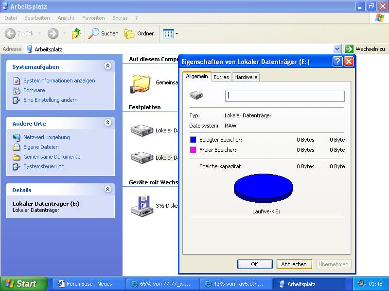

Hi,
Ich hab heute meine C: Partition formatiert (WIndows also) und hab nachdem ich Windows wieder neu Draufgeschmissen hatte, festgestellt dass meine Daten Partition nicht mehr Lesbar ist.
Es wird nicht Angezeigt wie viel GB Sie überhaupt hat, noch was belegt ist, noch irgendwas.
Beim Booten kommt immer eine Datenträgerüberprüfung der Partition, die er auch beendet aber es hilft nichts.
Und dass kommt bei jedem Booten wieder.
Win XP Sp1 (Nein, sp2 wird nicht installiert)
Samsung Spinpoint 160 GB S-ATA
Da waren alle meine Wichtigen Daten drauf.
mfg

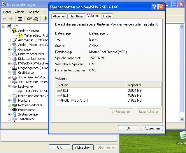

Im Moment hast du noch das Problem das deine Festplatte nur mit 128 GB binär erkannt wird.
Sieht somit im Moment noch nach einen 48bitlba-Problem aus.
Du hattest ja mitgeteilt das du Servicepack 1 installiert hast.
Sollte generell ausreichen.
Daher mache mal folgendes jetzt;
Installiere nochmal das Servicepack 1 drüber als Reparaturinstallation.
Schalte dazu vielleicht über msconfig Hintergrundprogramme ab.

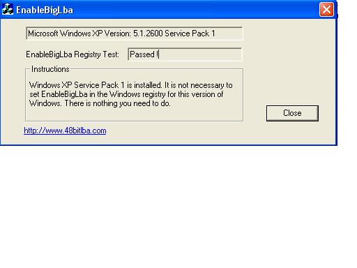

Lade dir mal das EnableBigLBA-Tool und überprüfe was angezeigt wird.
http://www.48bitlba.com/enablebiglbatool.htm
Der Eintrag unter Servicepack 1 wäre zwar kosmetisch für Testzwecke macht aber nichts aus..
Überprüfe dann mal in welcher Festplattengröße deine Festplatte erkannt wird.
Wenn die voll erkannt wird geht es weiter.
Sicherlich muß für die zweite Partition die Festplatte richtig erkannt werden.
Die zweite Partition geht im Moment über die erkannte Festplattengröße hinaus und kann deshalb nicht angezeigt werden.

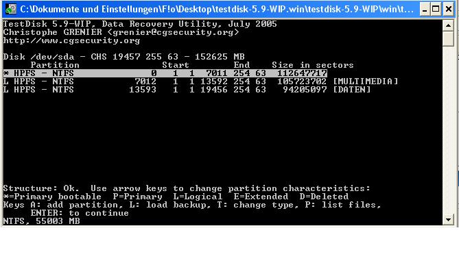

Wird die immer noch unformatiert angezeigt?
Ansonsten setzte mir noch mal den Screenshot in Testdisk für Diagnose wie oben.
Gruß Fiona
Ist leider der verkehrte Screen nach Analyse.
Die Partition ist ja in der Partitionstabelle vorhanden.
Deshalb braucht bei Analyse nichts gemacht werden.
Ich möchte wegem unformatiert nur den Bootsektor überprüfen.
Wenn der in Ordnung ist, dann braucht man da nichts machen.
Dann ist das Dateisystem beschädigt.
Dann hilft Datenrettungssoftware.
Wird aber erst getestet.

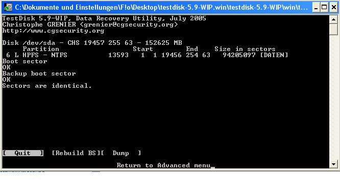

Mache daher nur mal das;
Starte Testdisk und wähle wenn nötig die Festplatte aus.
Gehe mit dem Pfeil auf das Menü [Advanced] und bestätige mit Enter.
Wähle deine betroffene Partition und bestägige bei [Boot].
Setze mir mal einen Screenshot.
Viele Grüße
Der Bootsektor ist in Ordnung.
Daher braucht man da nichts mehr machen.
Ist nicht immer eine gute Meldung.
Wenn das Dateisystem beschädigt ist, kann es aufwendig werden.

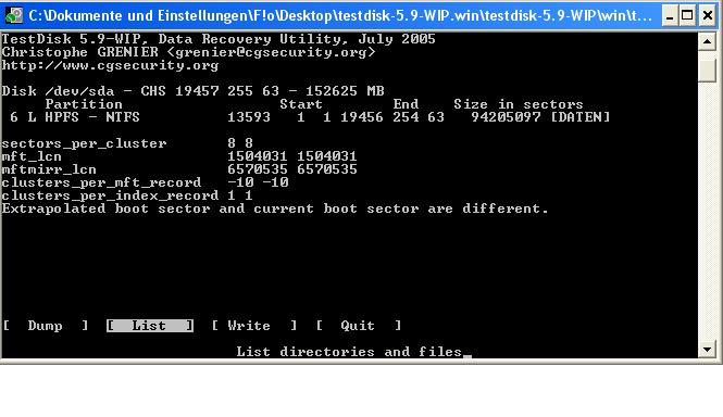

Mach mal folgendes!
Gehe jetzt mal auf Rebuild BS.
Sollte nur einige Minuten dauern.
Dann wird die MFT durchsucht.
Hinterher gibt es Info über den Bootsector und den extrapolated sector.
Dabei ist aber ein Menü [ List ].
Gehe mal darauf und überprüfe ob dort deine Daten angezeigt werden oder ein Error erscheint.

Ob es klappt ist eine andere Sache.
Ist erst seit der Version 5.9 beta einigermaßen zuverlässig und bei mir in der Testphase.
Auf jeden Fall ist der neu geschriebene Bootsektor nicht gleich zum alten Bootsektor.
Daher kannst du dir überlegen es zu wagen.
Solange du kein chkdsk bei Neustart ausführst (Autochk kann dort starten) gibt es keine Änderungen an den Daten da die in den Sektoren liegen.
Wenn es nicht klappt, kannst du immer noch Datenrettungssoftware verwenden.
Wenn du es möchtest, bestätige bei Write mit Enter und y.
Beende Testdisk jeweils mit Quit.
Starte neu.
Wenn chkdsk kommen will, beende chkdsk erstmal.
Geht innerhalb von 10 Sekunden durch beliebigen Tastendruck.
Teile es mit.
Viele Grüße
Fiona
Oftmals kann es sein, das nach einem 48bitlba-Problem einige Dateien beschädigt sind und nicht richtig funktionieren.
Weiß man aber nicht.

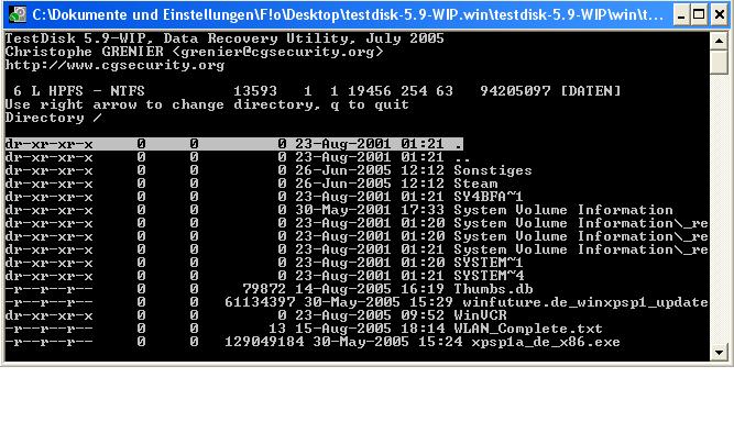

Genau!
Bei [ List ] werden nur die Dateien angezeigt.
Bei [Write] speicherst du mit Enter und y den Bootsektor.
Ansonsten so wie oben beschrieben.
Wenn die Partition hinterher immer noch als unformatiert erscheint ist ein Problem mit dem Dateisystem.
Viele Grüße
Fiona
Dann kommt bei dir als nächstes Datenrettungssoftware.
Um damit klein anzufangen kannst du dir die Freeware NTFS-Reader für Dos anschauen.
Damit kannst du die Dateien auf ein anderes (leider nur Fat) Laufwerk kopieren.
Schaue es dir mal an ob es Dateien findet.
