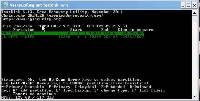

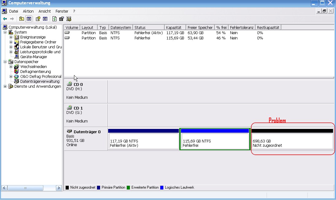

folgendes ist passiert:
Betriebssystem Win XP SP3 (32 bit)
Ich habe ein 1 TB große Festplatte mit drei Partitionen (C=Betriebssystem, D und E). Ich wollte mit dem Tool Paragon Partition Manager (Free)
eine weitere Partition schaffen. Während des Vorgangs (nach circa 15 Sekunden) crashed mein PC. Der PC bootet noch und C ist voll da, aber die beiden Partitionen D und E
sind verschwunden (werden in der windows Computerverwaltung noch angezeigt, aber sind unter Arbeitsplatz nicht mehr gelistet.

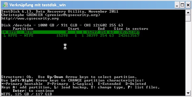

TestDisk 6.13 laufen lassen. D wurde erkannt - juhu - E nicht -- Verdammt. Na ja, Daten für D wurden im TestDisk angezeigt also erstmal mit "Write" versucht
die Partition D wieder herzustellen. Hat funktioniert = alle Daten wieder da.
Fehlt noch E (wichtige Daten drauf. hatte dummer weise nur von C und D ein backup).
Und hier die Bitte um Hilfe: Wie kann ich die Partition E wieder herstellen oder zumidest die Daten auslesen? Da ich nichts formatiert habe hoffe ich
das geht noch irgendwie. Die Größe der Partitionen sind auch unverändert. Hab im Forum schon Beiträge mit ähnlichen Problemen gesehen, wo das Problem im TestDisk durch die manuelle Eingabe der Partition
gelöst werden konnte. Falls das eine (oder die einzige) Option ist bräuchte ich da bitte eine Anleitung.
Anbei die Screenshots von meiner Computerverwaltung und TestDisk.

Du könntest mit Testdisk den MBR wiederherstellen... Vorher aber ein physisches Backup anlegen...

Noch eine Frage zu "Erstelle mal in der Datenträgerverwaltung eine leere und bitte unformatierte Partition".
Du meinst mit rechtsklick auf die problematische Partition (698,68 GB) und neue partion erstellen?

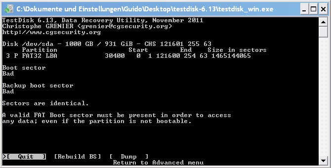

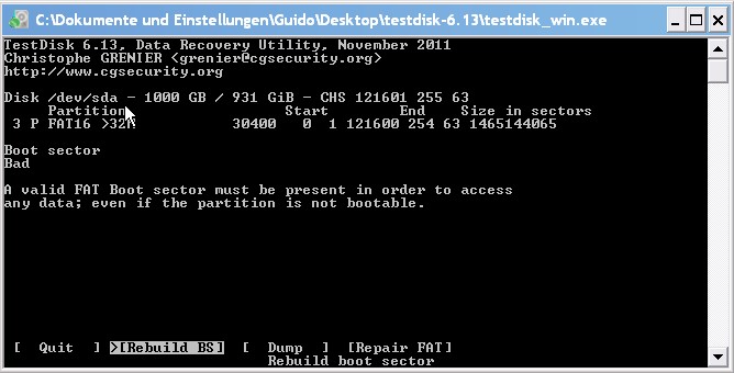

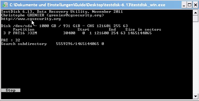

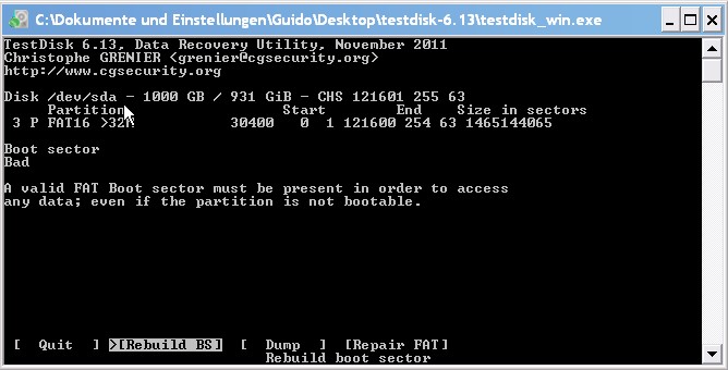

Hi, bin jetzt zuhause und hab angefangen. Nach Rebuild BS dauerts jetzt schon einige Minuten und wenn ich mir den Zähler anschaue wirds noch etwas länger dauern. Poste dann alles wenn fertig.
Es ist besser die Version 6.14 zu nehmen.
Setze mir mal einen Screen von Boot.
Geht auch Rebuild BS.
Will die neu erstellte Partition vergleichen.

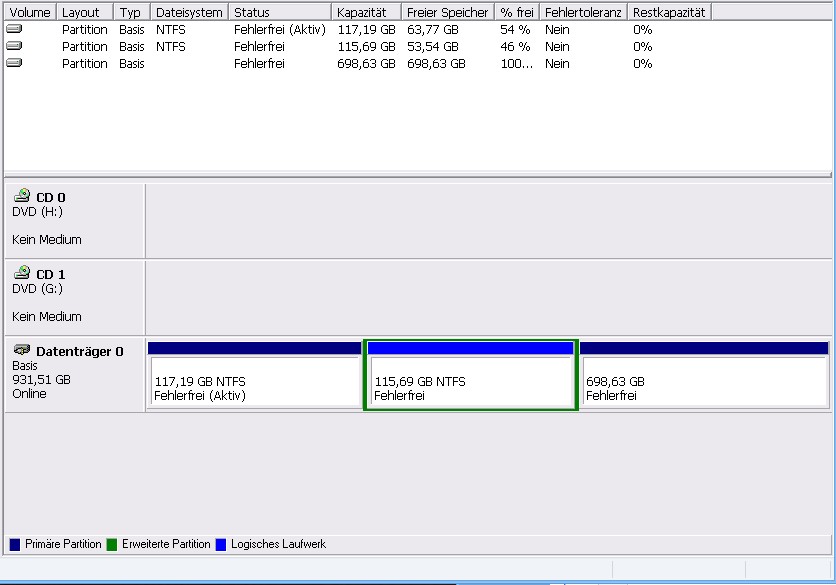

Ok, hier die vorläufigen Screenshots. Die Dateinamen sagen auch was es ist.
Sag bitte bescheid wenn ich das nochmal mit 1.14 machen soll.

Die Frage ist, war es ein logisches Laufwerk oder eine primäre Partition?
Weil die Größe ist unterschiedlich.
Muß halt auf den Sektor genau stimmen, wenn du einen Bootsektor wieder aufbaust, damit der Pfad zum vorigen Dateisystem gefunden wird.
Mache die Diagnose jetzt fertig.
Wenn es nicht klappt, setze ich dir eine Anleitung, um ein logisches Laufwerk manuell mit Testdisk unformatiert zuzufügen.
Ich bin mir ziemlich sicher, dass es ein logisches Laufwerk war.

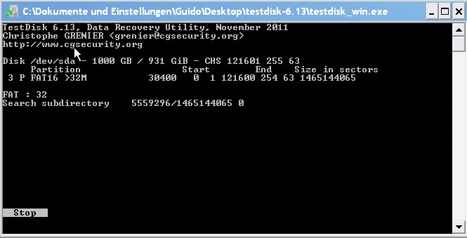

Habe Deine Anweisungen in der Privatnachricht befolgt. Siehe Screenshot nach "Boot". Soll ich jetzt wieder mit "Rebuild BS" weitermachen?
Lösche die erstellte primäre Partition.
Ich setze dir Infos für ein logisches Laufwerk.
Die primäre muß dann weg sein, da zwei Partitionen nicht den selben Speicherplatz belegen können.

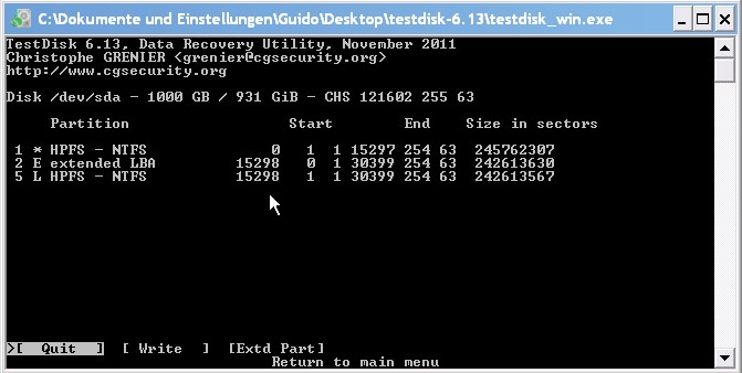

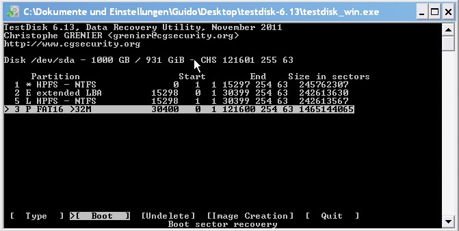

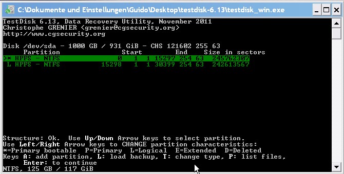

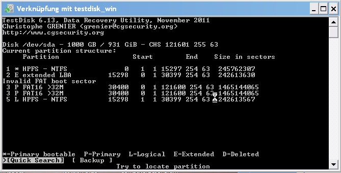

Hi Fiona, sorry aber das verstehe ich nicht ganz.
Mit "Lösche die erstellte primäre Partition." meinst du doch die FAT die wir gerade erstellt haben, oder? Wie soll ich die löschen?

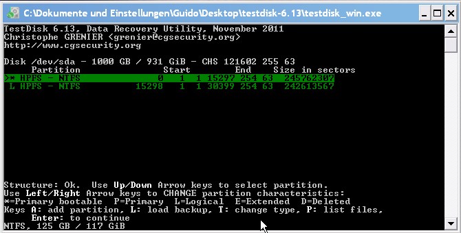

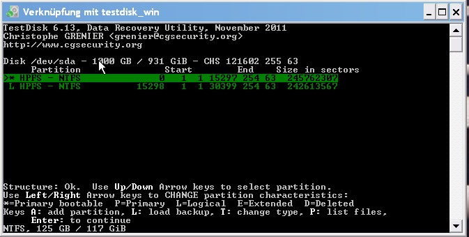

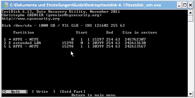

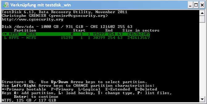

Wenn ich testdisk starte und durchbestätige sehen ich Screenshot 1. Das "Drücke die Taste a für die manuelle Eingabe der Partition." kann ich da nicht machen.
Wenn ich dann mit "Quick Search" weitermache und gleich abbreche sehe ich Screenshot 2. Jetzt kann ich mit "a" dem folgen was du beschrieben hast. Wenn ich das mache sehe ich hinterher aber das Selbe wie vorher.

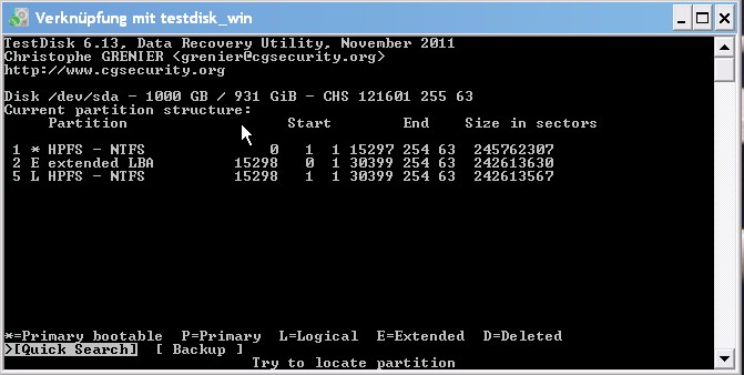

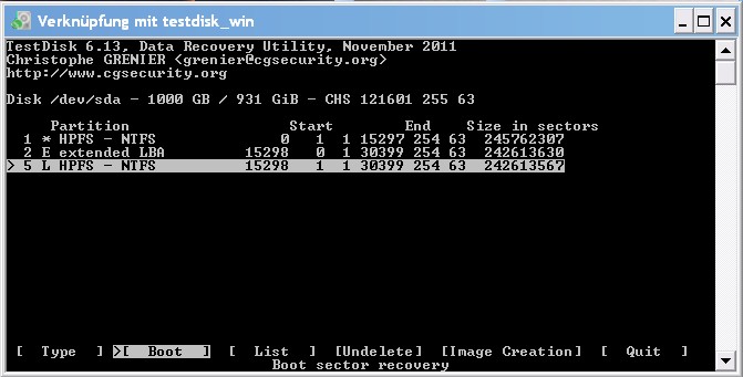

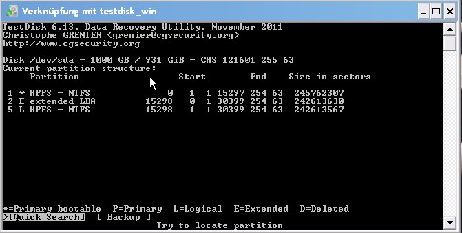

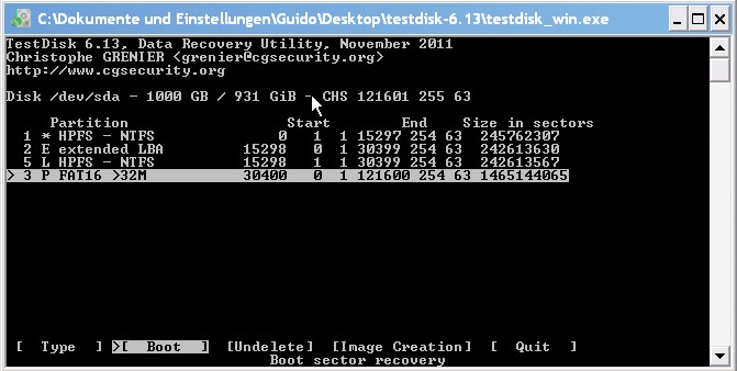

Ok, die Partition habe ich gelöscht. Ich habe das "Die primäre muß dann weg sein, da zwei Partitionen nicht den selben Speicherplatz belegen können" auch nicht verstanden, das ja garkeine primäre da war sondern nur eine mit "*" (bootable) und die logische (D).
Egal, hab trotzdem weitergemacht wie beschrieben mit "a" manuelle eingabe der Partition. -> Write.

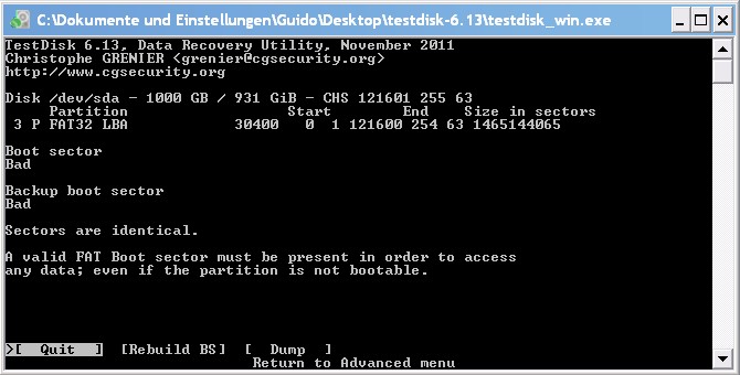

Wenn ich jetzt auf "Advanced" gehe sehe ich Screenshot 1. Ist das so jetzt richtig und mache mit Boot weiter?
Ist das nicht die Selbe Partition wie vorher (= D)? Sorry für meine Begriffsstutzigkeit und vielen Dank für Deine Hilfe!
Du solltest dieses logische Laufwerk eingeben.
Dann mußt du bei Write in Testdisk alle drei Partitionen in die Partitionstabelle schreiben.
In deinem letzten Bild vom Menü Advanced fehlt das logische Laufwerk.
Die Partition war wohl hier vorhanden;
https://www.computerbase.de/forum/attachments/vorboot-jpg.274410/
Spielt aber keine große Rolle, da Testdisk Partitionen ohne Bootsektor und sein Backup nach Quick und Deeper Search nicht anzeigt.
War bloß vorher deine in der Datenträgerverwaltung angelegte zu entfernen!

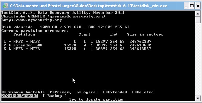

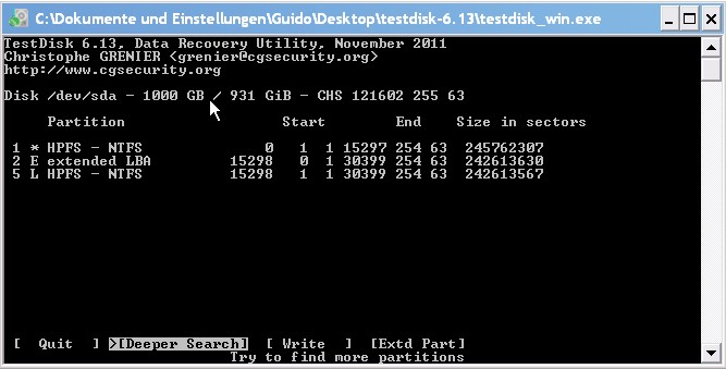

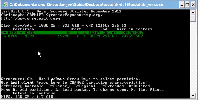

Also ich mache folgendes:
Starte Testdisk, bestätige bei Create Log mit Enter (richtige Festplatte ist ausgewählt)
Bestätige dann bei Proceed und Partition Table Typ Intel jeweils mit Enter.
Bestätige bei Analyse mit Enter.
Bestätige bei Proceed auch mit Enter.
Bestätige bei QuickSearch mit Enter und ein Y (für frühere Version als Vista). Unterbreche dann den Vorgang mit "Stop"
Gebe an dem Menü der Reihe nach folgendes ein:
[ Cylinders ] [ Heads ] [ Sectors ] [ Cylinders ] [ Heads ] [ Sectors ] [ Type ] [ Done ]
.....30400...........1..............1.............121600.......254...........63. ...........07......[Enter]

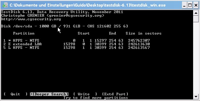

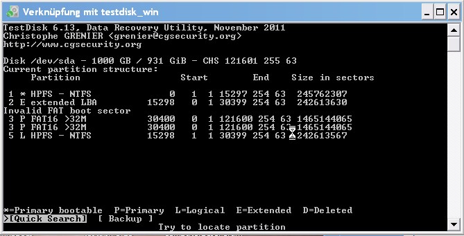

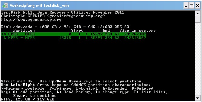

Wenn ich mit Done bestätige sehe ich aber weiterhin nur zwei Partitionen.
Mache ich da was falsch?
Übrigens ist das einzige was ich bei den Daten nach "a" ändern muß die "121600" (steht auf 121601). Alles andere ist schon vorausgefüllt
Intel-Partitionen enden ein Cylinder vor dem der Disk.
Der Platz ist reserviert.
Aber Microsoft hatte das Partitionslayout seit Vista geändert.
Microsoft-Partitionen sind nicht mehr an Cylindergrenzen sondern an Megabytegrenzen ausgerichtet und benutzen auch den letzten Cylinder einer Platte.
Infos;
https://www.computerbase.de/artikel...sk.859/#abschnitt_hinweis_zu_vistapartitionen
Um mit Vista/Win7 kompatible zu sein, wurde Testdisk angepasst und erweiterte die Platte virtuell um einen Cylinder, damit Vista/Windows7-Partitionen passen.
Das siehst du hier;
https://www.computerbase.de/forum/attachments/quicksearchergebnis-jpg.274337/
Deine Festplatte geht bis;
121602
Aber im Menü Advanced siehst du, das deine original Platte nur bis Cylinder 121601 geht.
Da aber Intel Standard eine Cylinder weniger nutzt, sollte hier unbedingt der Wert 121600 genommen werden.
Alles wurde oben im Post so angepasst.
Daher ist es sinnvoll, genau diese Anleitung zu befolgen.
Viele Grüße
Fiona
