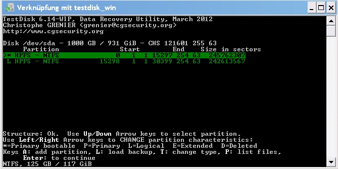

Gebe mal die Partition ein.
Setze mir einen Screen, bevor du bei Done bestätigst?

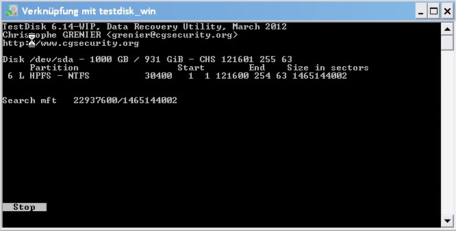

Ich hab das Problem gefunden. Ich hab bei dem Type zwar 07 ausgewählt (mit cursor) und mit enter bestätigt, aber nich noch mal extra "07" eingegeben. Sorry!
Jetzt war die Partition da und ich hab den Vorgang weitergemacht bis Rebuilt BS. Läuft jetzt gerade seit zwei Minuten und schaut so aus als würde es noch etwas dauern.
Nach circa 30 Minuten sind jetzt 15 Prozent fertig. Ist das zu lange? Soll ich abbrechen?
Ich hab jetzt vorsichtshalber abgebrochen bis ich was von Dir höre

Wahrscheinlich war dein Partitionierungstool soweit fortgeschritten, das es schon kleiner ist.
Lasse mal in Testdisk 6.14 die tiefere Suche Deeper Search laufen.
Lade mir mal die testdisk.log hoch.
Vielleicht finde ich da mehr Infos?

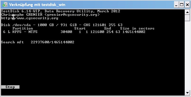

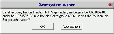

Hi Fiona, ich hab einen Deeper Search gemacht. Das sollte doch automatisch in logfile schreiben, oder? Ich versuchs nochmal...

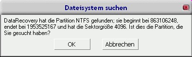

Ich habs schonmal mit dem Datenrettungstool Recuva versucht allerdings findet es garkeine files von E (der problematischen partition) und wenn ich den direkten Pfad angebe (E:\) dann sagt es mit das der Pfad nicht existiert. Werd dann die Deeper Search heute abend nochmal laufen lassen (keine Ahnung warum das beim letzten mal nicht ins logfile geschrieben wurde).
Werde es auch mal mit PhotoRec versuchen.

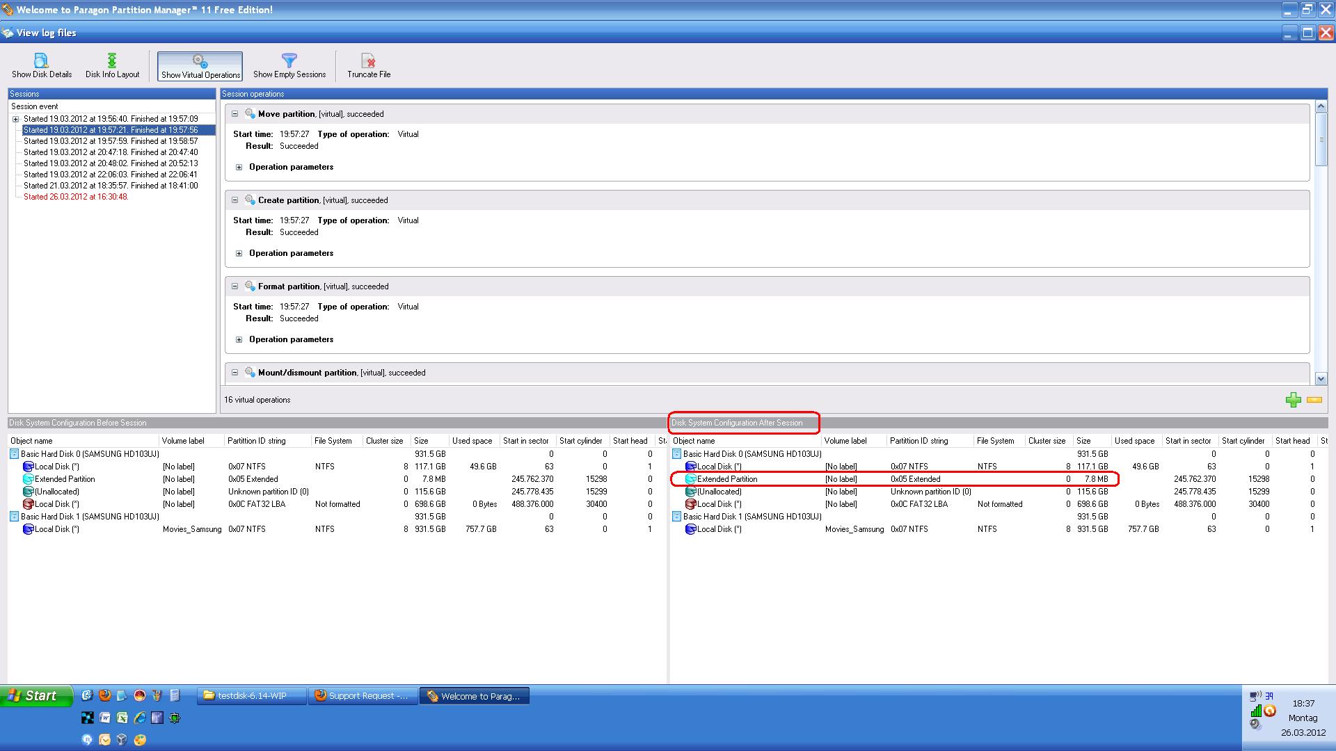

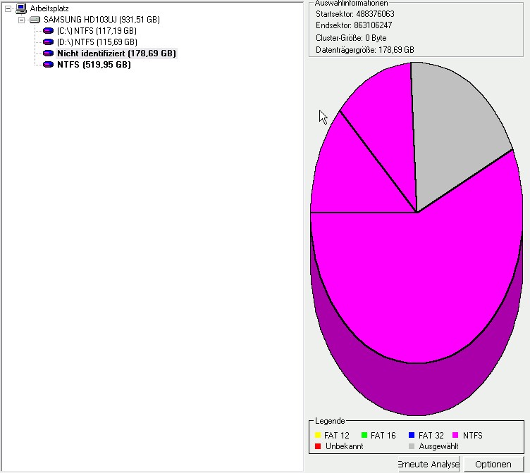

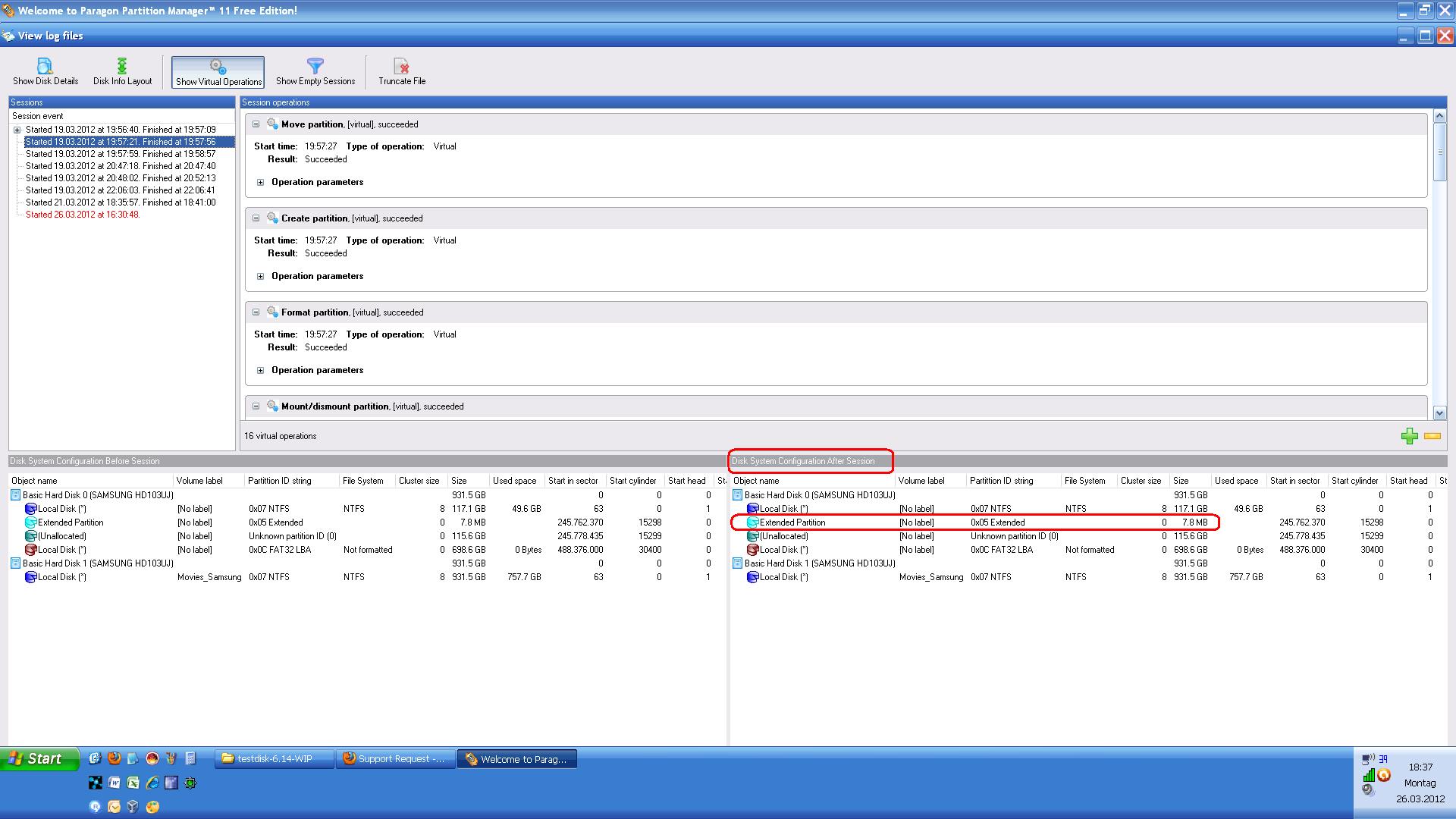

Zwischenzeitlich hab ich noch ein logfile aus dem partitionierungstool gefunden (anbei). Es zeigt eine vierte Partition . Könnte das die fehlende info sein um die partition wieder herzustellen?
lg
b
Hab auch nochmal Deeper Search laufen lassen. Logfile attached. Hilft das? Hätte ich die Partition vorher löschen sollen?
lg
b

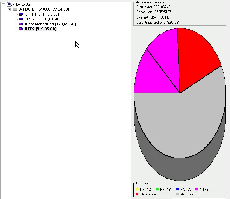

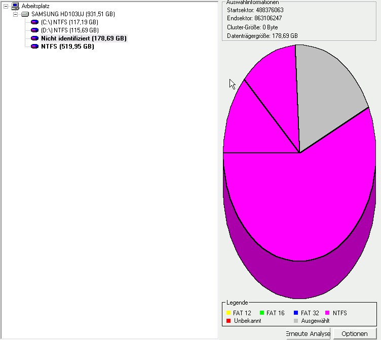

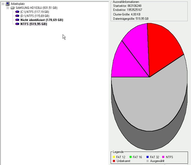

Hi, mit dem tool EasyRecovery hab ich auch noch (attached) gefunden. Sieht man da eine zusätzliche Partition und es würde Sinn machen mal im testdisk diese beiden partitionen zu erstellen?
