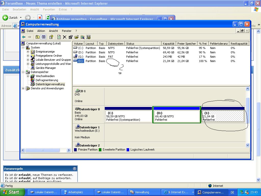

Ohh mann das muss ausgerechnet mir passieren
Habe 1 festplatte die mehrfach partitioniert ist
c betriebsszstem
d daten
e programme
etc,,,
so war das yumindest mal gedacht
habe des oefteren c formatiert und windows neu aufgespielt, das hat seit jahren gut funktioniert ohne datenverlust.
Hatte jetyt seit neuersten windows 2003 server am laufen. Es koennte sein dass einige der partitionen kompremiert waren, bin mir aber nicht sicher
habe nun XP auf C installiert un musste natuerlich C damit formatieren
partition D ist weiterhin vorhanden inclusive aller daten
Weiter ist eine partition I vorhanden welche ohne groesse im arbeitsplaty angeyeigt wird.
Bin mir nicht 100% sicher welche buchstaben bei den partitionen verteilt waren, aber ein I hatte ich nicht.
Denke ich hatte eine K wo ALLE meine digitalen bilder drauf waren, heist meine letyten 5 jahre meines lebens!!!!!!!!!!! Meine frau killt mich wenn die rauskriegt dass die weg sind...
Denke das ist alles auf dieser partition I drauf...
Habe schon einiges versucht

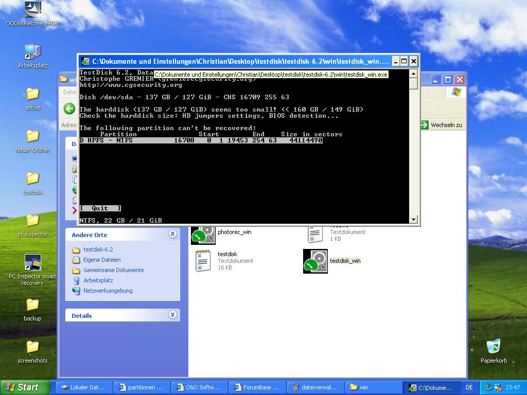

mit testdisk kenn ich mich leider nicht aus aber folgende fehlermeldung sieht schon mal nicht gut aus
Ohh mann wenn mir irgenjemand helfen kann

geh mal in systemsteuerung - verwaltung - computerverwaltung und dann datenträgerverwaltung... welche partitionen siehst du da?
edit: uups, hab ein bild übersehen...
Deine Festplatte wird zu klein mit nur 137 GB erkannt.
Daher kannst du die Partition nicht wiederherstellen, da die momentan über den Bereich deiner zu klein erkannten Festplatte hinausgeht.
Sieht daher nach einem 48bitlba-Problem aus.
Ein 48bitlba-Problem kann schweren Datenverlust verursachen.
Für WinXP benötigst du mindestens Servicepack 1.
Wenn das Servicepack installiert ist mache eine Reparaturinstallation indem du das Servicepack einfach nochmal drüberinstallierst.
Teste dann ob deine Festplatte in Testdisk mit voller Größe erkannt wird.
Manchmal ist das Problem dann bereits gelöst.
Ansonsten mache mir mal 3 Screenshots von Testdisk zur Diagnose.

Danke erst mal fuer die antwort
service pack update hat leider nicht geholfen
habe versuch die testdisk screesnhots zu machen aber zu der tiefenalanayse komm ich ja gar nicht
siehe meine screenshots

Die Festplatte wird immer noch mit 137 GB angezeigt.
Daher ist da keine Änderung und kommen wir deshalb auch nicht mit Testdisk weiter.
Mache mal Rechtsklick auf dei n Arbeitsplatz / Eigenschaften und schaue mal welches Servicepack dort angezeigt wird.
Teile es mal mit.
Wenn zumindest Servicepack 1 oder 2 steht dann versuche trotzdem mal den EnableBigLba-Patch mit dem Tool zu setzen und neu zu starten.
Hatte bereits mal geholfen in einem ähnlichen Fall obwohl der unter WinXP normal nicht benötigt wird und höchstens für Testzwecke ist.
