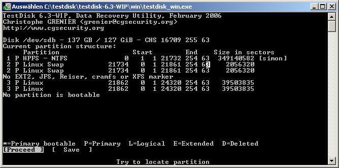

Mache mir mal 3 Screenshots von Testdisk zur Diagnose.
In dem Fall wird auch die Partitionsstruktur in der Partitionstabelle geprüft.
Speziell nach der tieferen Suche Search wird oftmals mehr angezeigt
Lade dir mal Testdisk Version 6.3 beta.
Link dazu gibt es hier;
https://www.computerbase.de/forum/threads/faq-datenrettung-testdisk-anleitung.110869/#post-1109338
Starte Testdisk, wähle deine betroffene Festplatte aus und bestätige mit Enter, bestätige bei Partition Table Typ Intel, bestätige bei Analyse mit Enter und setze mir einen Screenshot.
Bestätige bei Proceed und setze mir auch einen Screenshot.
Bestätige weiter bis du zum Menü kommst wo unten steht [Quit] [Search] [Write] und gehe mit dem Pfeil auf [Search] (tiefere Suche) und lasse es laufen.
Setze mir auch einen Screenshot.
Die betroffene Partition sollte wenn du den Screen machst markiert sein.
Markiere mal die betroffene Partition und drücke p auf der Tastatur ob deine Daten angezeigt werden oder eine Fehlermeldung.

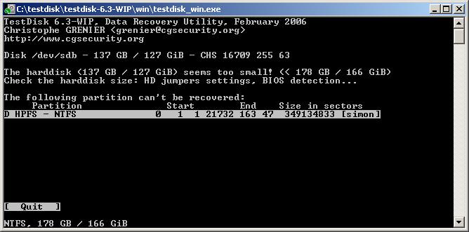

Im Anhang schonmal die ersten beiden Screens, die tiefere Suche läuft noch und dauert noch ne Weile. ABer wegen der Fehlermeldung (die übrigens unter Linux mit ner älteren Version von Testdisk meiner Meinung nach nicht da war) habe ich gedacht, dass der 2. Screen auch schon interessant ist.

Deine Festplatte wird zu klein mit nur 137 GB erkannt.
Sieht daher nach einem 48bitlba-Problem aus.
Ein 48bitlba-Problem kann schweren Datenverlust verursachen.
Ich weiß dein Betriebssystem nicht.
Für WinXP benötigst du mindestens Servicepack 1.
Wenn das Servicepack installiert ist mache eine Reparaturinstallation indem du das Servicepack einfach nochmal drüberinstallierst.
Teste dann deine Festplatte in Testdisk das die mit 200 GB erkannt wird.
Manchmal ist das Problem dann bereits gelöst.
Anonsten mache mir nochmal die Diagnose mit der richtig erkannten Festplatte.
Bitte bedenke das du nur eine Partition oder Daten wiederherstellen kannst wenn die Partition wieder passt und nicht über das Festplattenende drüber hinausgeht.

Bei W2k brauchst du mindestens Servicepack 3 besser 4 und den EnableBigLba-Patch in der Registry.
Kannst du auch mit dem Tool prüfen und mit Mausklick wenn nötig setzen.
http://www.48bitlba.com/enablebiglbatool.htm
Auf jeden Fall sollte für den Versuch einer Wiederherstellung die Festplatte voll erkannt werden.
Prüfe es dann erneut.

Also das mit dem Servicepack habe ich noch nicht gemacht, aber da ich gerade unter Linux war, hab ich hier mal die neue Version (6.3) von Testdisk installiert und hier wurde die Festplatte richtig erkannt und ich konnte den Backup BS mit dem Original BS überschreiben, so dass jetzt beide identisch sind und keine Fehlermeldung mehr kommt.

Deine Festplatte sollte auch unter W2k richtig erkannt werden.
Ansonsten kann Datenverlust auftreten.
Daher ist es wichtig die Diagnose unter W2k zu machen.
Notfalls und zur Sicherheit für die Installation des Servicepacks und des EnableBigLba-Patches kannst du die Festplatte abklemmen.
Einfach den Stromstecker abziehen.
Nach der Installation kannst du die Festplatte wieder in Betrieb nehmen.
Ein 48bitlba-Problem kann auch Fehler im Dateisystem verursachen.
Führe daher kein chkdsk aus und achte bei Systemstart auf Autochk damit es nicht automatisch startet.
Prüfe es dann.
Im Fall kannst du eine Diagnose mit Testdisk wie beschrieben machen.
Bei Fehler im Dateisystem würde als nächstes als sichere Alternative eine Diagnose mit Datenrettungssoftware als Shareware kommen.

Hab das Servicepack neuinstalliert und den Patch draufgemacht und die Festplatte funktioniert wieder!
