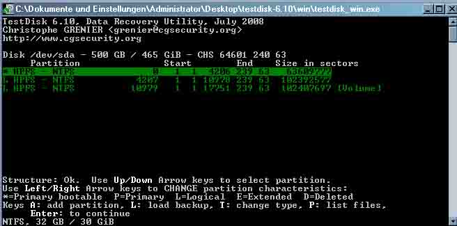

ich probiere mal testdisc....

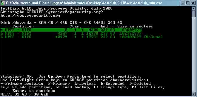

partition wird nicht angezeigt :(

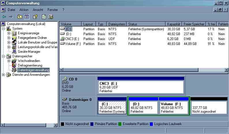

in der datenträgerverwaltung ist sie sichtbar..

Er hat doch immer noch 3 Partitionen, die andere ist doch noch gar nicht eingerichtet. Bei der Neuinstallation hat er wohl eine CD ohne SP benutzt, die hat nun eine Neue Partition C erstellt und darauf das System installiert, die ersten 128/132 GB werden ja auch richtig angezeigt, den Rest hatte er erst wieder als das SP installiert wurde. Das geht nun nicht mal eben einen Buchstaben zu vergeben, für das installierte Betriebssystem ist keine Partition vorhanden. Deshalb macht es schon Sinn die Platte zu testen und evtl sich von @Fiona die Daten retten zu lassen.
Hast Du wirklich nur die drei Partitionen (30 GB, 40 GB und nochmal 40 GB) gehabt oder war da evtl. eine vierte Partition?
Wenn dem so ist, kannst Du den nicht zugeordneten Bereich in Partitionen verteilen (Bereich anklicken und einer primären Partition zuweisen, danach formatieren). Da Du bereits eine erweiterte Partition hast (D:, F:), könntest Du den nicht zugewiesenen Bereich auch der erweiterten Partition zuweisen, sie also erweitern, das hätte den Vorteil, dass Du auch mehr weitere Laufwerke erstellen können. Für diese Aktion brauchst Du aber ein Tool wie GParted (Open Source) oder Acronis. Windows hat auch ein Tool (Diskpart) an Bord, aber damit ist mit kein Weg bekannt, die letzte beschriebene Aktion durchzuführen (Vista kann dies mittlerweile).

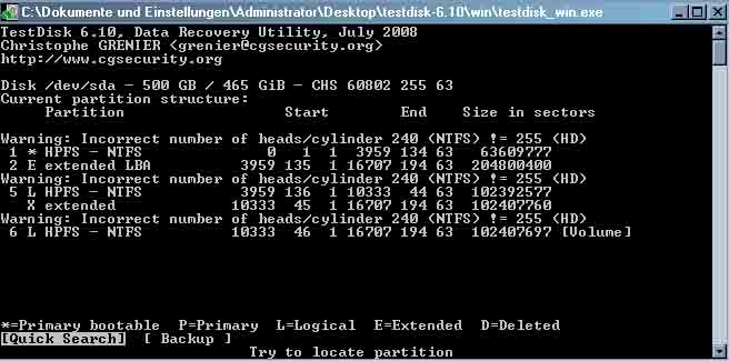

Mache nochmal eine Diagnose mit 255 Heads zum gegenprüfen!
Starte Testdisk, bestätige bei Log-Datei erstellen mit Enter, wähle deine Festplatte und bestätige mit Enter.
Bestätige auch bei Partition Table Typ Intel mit Enter.
Gehe jetzt auf das Menü Geometry.
Gehe dort auf Heads.
Gib dort 255 ein und bestätige mit Enter.
Lasse SectorSize und den Rest in Ruhe.
Bestätige dann mit OK zum verlassen von Geometry.
Du darfst dann Testdisk nicht beenden da du dann die Einstellungen verlierst.
Gehe dann mit dem Pfeil auf Analyse bestätige mit Enter und setze mir einen Screenshot.
Bestätige bei Quick Search und setze mir auch einen Screenshot.
Du kannst da auch mal die Partitionen wenn die gefunden werden markieren, die Taste p drücken und schauen ob du deine Daten siehst.

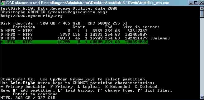

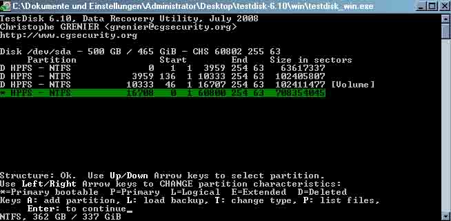

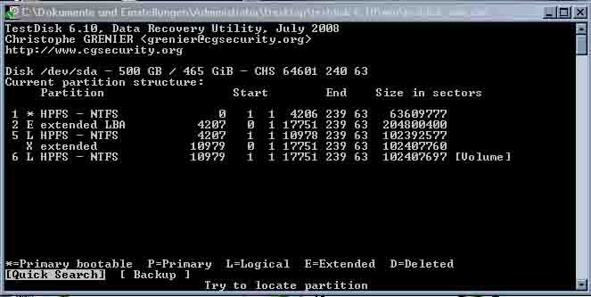

habs gefunden! die partition ist markiert im bild.
dateien werden angezeigt wenn ich p drücke.................... und jetzt??? :)

Ich gehe mal von diesen Screen aus;
https://www.computerbase.de/forum/attachments/ss1234-1-jpg.113354/
Setze deine erste Partition (denke es ist die Windows-Partition) mit dem Links oder Rechtspfeil auf Stern für primär aktiv und bootfähig! Ist wichtig, damit dein Computer startet!
Siehst du ganz links.
Die letzte Partition mußt du auf P für nur primär gesetzt werden, da keine zwei Partitionen aktiv sein dürfen.
Bestätige dann mit Enter.
Gehe auf [Write].
Bestätige dort mit Enter, y und Ok.
Im Fall wenn bei dir ein Bootsektor defekt sein sollte, kann dort noch ein Menü Boot erscheinen.
Bestätige dann aber nur im Fall mit Backup BS.
Beende Testdisk und starte den Computer neu.
Wenn chkdsk bei Systemstart kommen will, beende chkdsk erstmal.
Geht innerhalb von 10 Sekunden durch beliebigen Tastendruck.
Überprüfe das Ergebnis und teile es mit.
Viele Grüße
