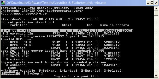

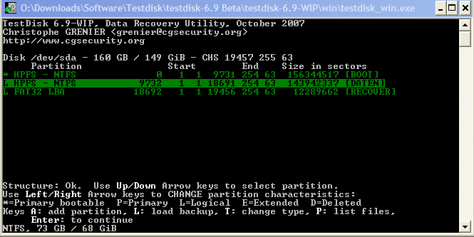

Nach viel "rumgooglen" habe ich mir Testdisk 'runtergeladen. Das ergibt nun folgendes Bild (im Anhang).
Kann mir da noch geholfen werden? Ich hoffe, jemand macht mir Hoffnung!!!

Ich weiß nicht, ob Paragon Daten beschädigt hat.
Deine Partitionstabelle hat Fehler und zeigt auch Bootsektorprobleme an.
Mir fehlen aber noch Infos von Testdisk an deinem letzten Screen bei Proceed und der tieferen Suche Search! (wichtig bei dir wegen Bootsektorprobleme).
Auch wenn Partitionen gefunden werden, markiere die der Reihe nach und drücke p ob deine Daten oder eine Fehlermeldung anezeigt wird.
Teile es mal mit.

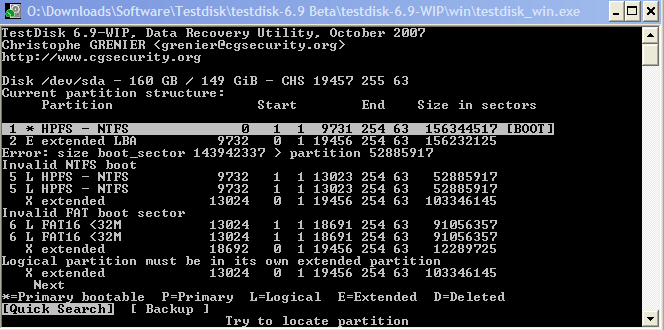

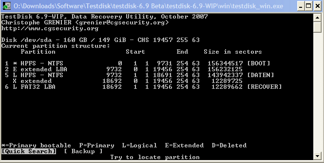

habe alles gemacht. Screenshots 2 und 3 (1 war der von gestern). Konnte alle daten und ordner anzeigen. Diese Daten sind schon gerettet.

Bestätige mal an deinem Screen an dem die Partitionen grün angezeigt weden mit Enter.
Gehe auf [Write].
Bestätige dort mit Enter, y und Ok.
Beende Testdisk und starte den Computer neu.
Wenn chkdsk bei Systemstart kommen will, beende chkdsk erstmal.
Geht innerhalb von 10 Sekunden durch beliebigen Tastendruck.
Überprüfe das Ergebnis und teile es mit.

jetzt ist alles so wie es war. LW D ist wieder da in der alten Größe. :D
Kriege ich jetzt auch noch den freien Speicher nach C mit testdisk?
Das wäre super!!!

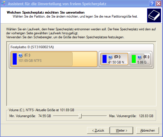

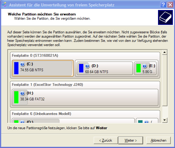

Puh. Habe nur eine ältere Vollversion, die im letzten Jahr meiner PC Zeitung beilag. Da gibt es diese Funktion "Assistent für die Umverteilung von freiem Speicherplatz". Den hatte ich ursprünglich benutzt.
Habe dir mal 2 Screenshots beigelegt.
Wenn ich dann am Ende sage "Weiter" wird Windows restarted es läuft dann auf einem hellblauen Screen diese Partition Engine von Paragon. Die ändert erstmal die Tables oder so und verschiebt dann die Daten. Beim Verscieben der Daten ist der Job neulich krepiert.
Meinst Du sowas kann funktionieren? Habe ja das Programm nun nicht mehr auf LW D.

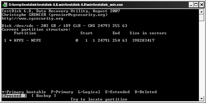

ich habe eine ähnliches Problem.
Habt schon versucht mit testdisk die Festplatte wieder hinzubekommen, habe es aber leider nicht hinbekommen. Hoffentlich war das kein Fehler.
Ich schick im Anhang mal einen Screenshot von testdisk mit.
Vielen Dank schonmal für eure hilfe.
Gruß Thomas
Setze mir mal den Screen vorher, direkt nach Analyse.
Gibt mir Infos über deine gegenwärtige Partitionstabelle.
Drücke an deinem jetzigen Screen, an dem die Partition grün angezeigt wird, p ob deine Daten oder eine Fehlermeldung angezeigt wird.
Teile mal mit was jetzt dein Problem im Moment ist, und wenn möglich, was passiert ist.

Es ist eine externe Festplatte von einem Arbeitskollegen. Es ist nur eine Partition.
Er hat daten kopiert und wollte im Anschluß die Daten brennen und hatte dann keinen Zugriff mehr.
Im Arbeitsplatz wird die Festplatte erkannt und auch angezeigt, aber wenn ich drauf zugreifen will, bekomme ich die folgende Fehlermeldung: Die Datei oder das Verzeichnis ist beschädigt und nicht lesbar.
Wenn ich auf P drücke sagt er mir "Can't open filesystem. Filesystem seems damaged"
Im Anhang ist noch der andere Screen.
