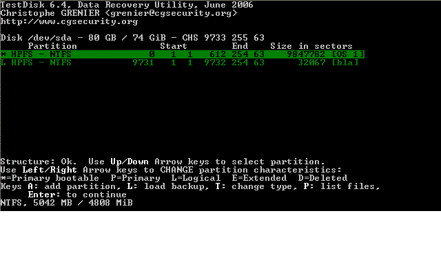

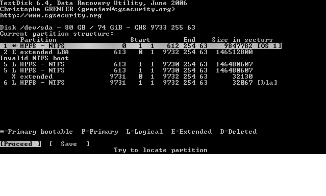

folgendes problem:
ich habe eine primäre und das erste logische laufwerk einer extended partition zusammengelegt (mit partition magic). in der extended gab es noch ein zweites logisches laufwerk (welches unter partition magic als type21 angezeigt wurde), welches nun nichtmehr funktioniert.
habe schon versucht es mit testdisk wieder hinzubekommen (nach durchstöbern der FAQ und diversen threads). bin aber gescheitert. :mad:
habe u.a. schon versucht die partition wieder von hand anzulegen.. [RestoreBS] hätte danach aber "ewig" gebraucht um durchzulaufen... wären stunden gewesen.
größer erfolg bisher war, daß die partition in win xp wieder angezeigt wurde.. jedoch unformatiert (obwohl NTFS als filesystem mit testdisk eingestellt wurde).
hoffe mir kann evtl noch jmd helfen bei dem problem?!
mache mir langsam ERNSTHAFTE sorgen um meine daten! :freak:
im anhang zwei screens aus testdisk (u.a. "tiefe" suche)

Teile mir mal mit mit welchen Werten du die Partition angelegt hast.
Auch die Werte CHS wie du die angelegt hattest.
Hattest du es von einer Vorlage von mir als Anleitung bereits probiert?
Partition Type 21 habe ich überhaupt nicht gefunden oder kenne ich nicht!
Sicherlich fehlt die Partition (logische Laufwerk) in der mitte.
Ansonsten kann es nochmal versucht werden.
Wenn das Dateisystem nicht gefunden oder beschädigt ist kann vielleicht Datenrettungssoftware als sichere Alternative helfen.
Teile es mal mit.
Viele Grüße
Fiona
