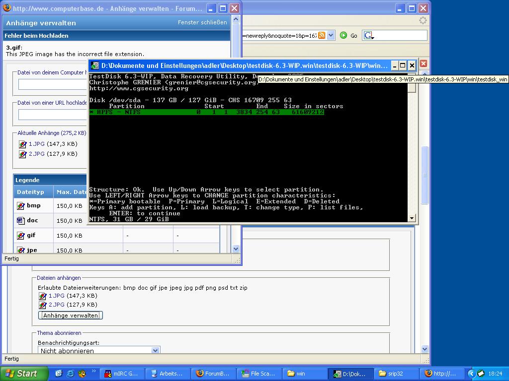

Ich hoffe , dass die screenshots korrekt sind und du damit was anfangen kannst. danke für deine mühe!
1-jpg.39572
2-jpg.39573
3-jpg.39574

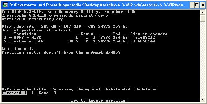

AW: Partition verschwunden=Datenverlust
Du hast ein 48bitlba-Problem.
Deine Festplatte wird nur mit 137 GB (128 GiB obwohl Testdisk nur 127 GiB) zu klein angezeigt.
Daher passt deine zweite Partition nicht mehr auf die Festplatte.

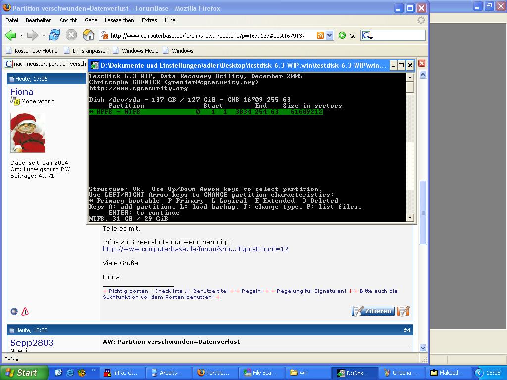

Ich weiss jetzt nicht genau wo du meinst wo ich das schauen soll.
Die Festplatte wird allerdings jetzt nach der Installation vom SP2 mit 200 gb angezeigt trotzdem fehtl die partition weiterhin ich habe vorher auch schonmal ein recovery tool laufen lassen dort wurden mir einzelne dateien angezeigt die sich auf der fehlenden partition befinden, scheinbar ein gutes zeichen. Aber ich weiss leider nicht was ich machen soll.
DAnke für die Hilfe bis hierhin!
Glaube ich kann keine dateien einsehen...siehe bild

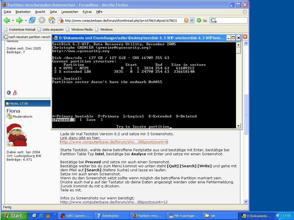

Ok also hier nochmal die screenshots von testdisk...
auf der einen partition kann ich mti die files ansehen was ja normal ist auf der adneren , die weg ist leider nicht da kommt das selbe wie beim letztenmal

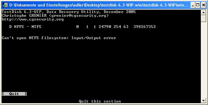

Die Partition die gefunden wurde ist eine andere Partition.
Die geht über die gesamte Festplatte und überdeckt auch die erste Partition.
Da die erste Partition mit Daten vorhanden ist wird wohl die zweite gefundene beschädigt sein.
Die ist auch nicht relevant.
Auf deinem ersten Bild ist noch die zweite Partition in der Partitionstabelle vorhanden.
Daher weiß ich die Werte.
Dort fehlt aber der Bootsektor.
Auch weiß ich nicht ob nach deinem 48bitlba-Problem das Dateisystem oder Daten beschädigt sind.
Möglichkeit wäre auch mal die Partition manuell einzugeben und einen Diagnose zu machen mit Bootsektorschreiben.

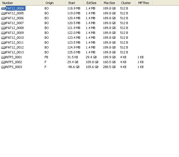

ist wieder abgestürtzt wenn ich auf wiederherstellen drücke es werden einige dateien gefunden aber nicht alle ich teste nun das andere programm und teile die diagnose mit :/
ich weis nicht ob man damit was anfangen kann habe die maxtor platte gescanned dabei wurde folgendes im rechten fenster ausgegeben
