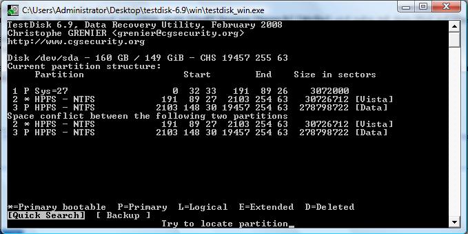

Also meine Verschwundene Partion "Data" wird gefunden. Zum Glück kann ich auch sehen, dass alle Dateien noch da sind - puhhhh! :freaky:
Aber ich will wirklich drauf zugreifen können :( Vielen Dank schon mal für die Vorab-Hilfe!
Was muss ich jetzt tun, damit alles wie vorher ist?
MfG

Testdisk findet bei dir leider keinen Fehler.
Deine erste Partitions sys27 ist die Recoverypartition von deinem Laptop.
Die anderen Partitionen sind vorhanden.
Die Fehlermeldung wegem überlappen ist, da es sich bei dir um Vista-Partitionen handelt.
Die sind Vista-Standard, und nachdem du nach bestätigen bei Analyse und Quick Search nach Vista-Partitionen gefragt wirst, dann passt die Struktur und wir auch grün und beu Strctur als OK angezeigt.
Verdacht geht daher aud das Dateisystem.

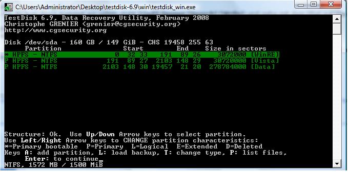

Ich gehe von diesem Screen aus;
https://www.computerbase.de/forum/attachments/screen2-jpg.89118/
Markiere deine Partition Daten und drücke p um deine Dateien anzuzeigen.

also die wichtigen dateien befinden sich auf "data". eigentlich sollte "vista" und "data" auf meinem computer angezeigt werden. doch wie gesagt, ist das "data" verschwunden :(:(
was bedeutet denn die meldung "space conflict between folowing to partitions"? das sind ja die besagten partitionen, richtig? ich hab leider kein anderes intaktes laufwerk. diese blöden computer... meine partition kann doch nicht einfach verschwinden :( hat es was mit der installation von "standardvolume" zu tun, wie ich schon erwähnte? danach ist ja das malör passiert.
riesen dank im voraus!
schönen abend noch.
Das ist die neue Vista-Struktur.
Vista richtet Partitionen nicht nach Intel-Standard an Cylinder-Grenzen aus, sondern an Mega Byte Grenzen.
Daher fängt Vista erst bei Head 32 und Sektor 32 an.
Siehst du hier bei deiner ersten Partition;
https://www.computerbase.de/forum/attachments/screen-jpg.89117/
Auch belegt der letzte Cylinder einer Partition und der Anfang der nächsten Partition den selben Cylinder.
Daher Space conflict.
Sowie du aber bei Analyse mit Quick Search bestätigst, erkennt Testdisk es und die Partitionen werden richtig und grün angezeigt.
Also es wird kein Space conflict mehr angezeigt und damit ist Testdisk völlig Vista compatible.

In der Partitionstabelle endet im Moment deine Partition Vista auf den Wert 254 und 63.
Schaue hier in den Screen mit deiner gegenwertigen Partitionstabelle unterhalb von End;
Dieses passt weder bei Vista und noch bei Data-Partition.
Nach Quick Search, werden die Bilder aber richtig angezeigt;
Hier die Werte unter End;

Deine Partitionstruktur ist geändert.
Testdisk schreibt immer die gesamte Partitionsstruktur!
Daher wäre es eine FAT32 LBA-Partition.
Entweder, damit der Computer bootet, kann Ersatzweise deine WinRE-Partition für Zwecke auf versteckt gesetzt werden.
Problem ist dann, das du dein Computer nicht in den Ausgangszustand zurücksetzen kannst.
Oder du läßt es im Moment so, kopierst die Daten von der Data-Partition, erstellst eine neue und kopierst die Daten zurück.
So würdest du im Moment keine weiteren Änderungen an der Partitionstabelle vornehmen.
Obwohl es die Vista-Partition auch erwscht hat und sollte anstatt den Werten 254 und 63 die Werte 128 und 29 haben.

Bestätige in Testdisk durch, bis du diesen Screen siehst;
Markiere dann einfach deine Partition Data und drücke p um deine Dateien anzuzeigen
