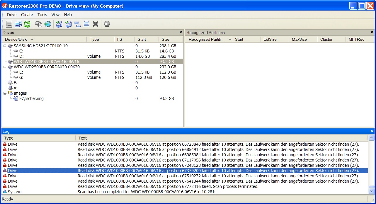

habe die Dateiien wieder ( dank File Scavener (oder so)) das problem ist nur, das die videos, immer nur so 9 sekunden abgespielt werden... die größe der videos ist zwar komplett, aber dennoch werden nur ein paar sekunden abgespielt und danach ist schluss :(
was kann man dagegen machen??
mfg sTyLeR ;)
Das ist manchmal das Problem, das Scavenger mehr findet aber bei Restorer2000 mehr funktioniert.
Hattest du in Scavenger den langen Scan gemacht?
Der arbeitet genauer!

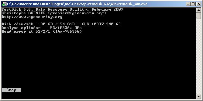

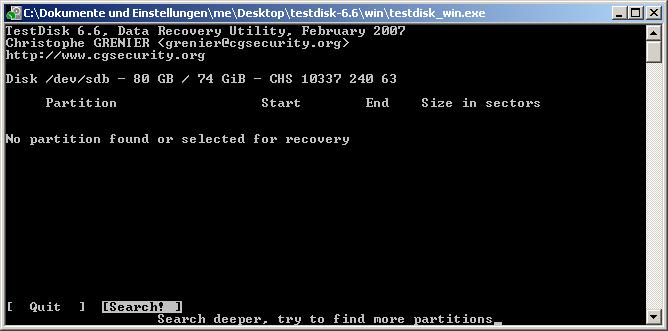

TestDisk zeigt folgendes:
siehe angehängte bilder
Ich habe bereits die analyse durchlaufen lassen, und danach auch nochmal [Search!], aber es wurde nichts gefunden.
da das sehr lange dauert, hab ich für die screenshots die analyse startet und wieder gestoppt. meldungen sind aber identisch, als wenn die analyse durchgelaufen wäre.
falls meine fehlenden ergebnisse euch helfen, reiche ich das nach.
die erstellte log ist danach knapp 90MB groß. alles meldungen über lesefehler.
kannn man noch irgendwas retten, oder kann ich die hoffnung aufgeben? :(
könnte der fehler durch das spiel verursacht worden sein?
oder durch andere software, zB firewalls?
danke im vorraus

Lade dir mal die Testdisk Version 6.7 beta.
ReadÊrrors in Sektoren kann ich noch nicht zuordnen.
Achte bei der Diagnose auchmal darauf ob die bei der tieferen Suche Search im Fall auch kommen und teile es mit.
Wichtig ist die Option mit p drücken und zu schauen ob deine Daten angtezeigt werden oder eine Fehlermeldung.
Dieses mit mitteilen.
Sieht bei dir nach einem Geometrieproblem aus.

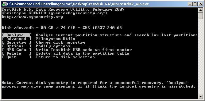

Ändere das mal auf Standard 255 Heads und schaue ob es dann klappt.
Ändere mal die Geometrie auf 255 Heads für Diagnosezwecke und schaue ob die dann richtig gefunden wird.
Starte Testdisk, bestätige bei Log-Datei erstellen mit Enter, wähle deine Festplatte und bestätige mit Enter.
Bestätige auch bei Partition Table Typ Intel mit Enter.
Gehe jetzt auf das Menü Geometry.
Gehe dort auf Heads.
Gib dort 255 ein und bestätige mit Enter.
Lasse SectorSize und den Rest in Ruhe.
Bestätige dann mit OK zum verlassen von Geometry.
Du darfst dann Testdisk nicht beenden da du dann die Einstellungen verlierst.
Gehe dann mit dem Pfeil auf Analyse bestätige mit Enter und setze mir einen Screenshot.
Bestätige bei Proceed und setze mir auch einen Screenshot.
Du kannst da auch mal die Partitionen wenn die gefunden werden markieren, die Taste p drücken und schauen ob du deine Daten siehst.
Zurück kommst du mit q drücken.
Wenn keine Partition gefunden wurde;
Bestätige weiter bis du zum Menü kommst wo unten steht [Quit] [Search] [Write] und gehe mit dem Pfeil auf [Search] (tiefere Suche) und lasse es laufen.
Setze mir einen Screenshot
Viele Grüße
Fiona
oha, das klingt schlecht für meine platte

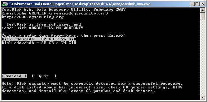

hab mit der neusten version nochmal die normale analyse durchlaufen lassen, und dann auch die tiefere.
jeweils nix gefunden. (bild1)
"p" drücken? wo? doch nur, wenn was gefunden wurde, oder?
ich habe die heads jetzt auf 255 und die analyse läuft jetzt.
sieht genauso aus, wie mit 240heads.
wird das nach der analyse bzw nach dem beenden wieder autom auf ursprung (240) gestellt, oder muß ich das manuell machen?
hier einige zeilen aus der log
Code:
search_part()
Disk /dev/sdb - 80 GB / 74 GiB - CHS 10337 240 63
file_read(5,16,buffer,127(0/2/2)) read err: Invalid argument
file_read(5,1,buffer,127(0/2/2)) read err: Invalid argument
file_read(5,1,buffer,128(0/2/3)) read err: Invalid argument
file_read(5,16,buffer,65(0/1/3)) read err: Invalid argument
file_read(5,1,buffer,65(0/1/3)) read err: Invalid argument
file_read(5,1,buffer,66(0/1/4)) read err: Invalid argument
file_read(5,16,buffer,63(0/1/1)) read err: Invalid argument
file_read(5,1,buffer,63(0/1/1)) read err: Invalid argument
file_read(5,1,buffer,64(0/1/2)) read err: Invalid argument
file_read(5,1,buffer,67(0/1/5)) read err: Invalid argument
file_read(5,1,buffer,68(0/1/6)) read err: Invalid argument
file_read(5,1,buffer,69(0/1/7)) read err: Invalid argument
file_read(5,1,buffer,70(0/1/8)) read err: Invalid argument
file_read(5,16,buffer,191(0/3/3)) read err: Invalid argument
file_read(5,1,buffer,191(0/3/3)) read err: Invalid argument
[edit:]
normale analyse mit 255heads ebenfalls erfolglos (bild3, bild4)
irgendwie hab ich immer mehr das gefühl, dass meine daten wohl futsch sind :(
tiefere analyse auch ohne ergebnis.
bilder sehen genauso aus, wie alle vorhergehenden.
sind vorhandene daten noch irgendwie zu retten?

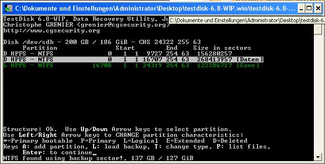

Hallo Fiona,
hab gerade über google diesen thread hier gefunden und hab so nen änliches Problem weiß aber nicht ob testdisk mir da helfen kann oder nicht.
Und zwar hatte ich gestern bei meiner Mutter Windows XP neu installiert. Hab Ihr ne neue Festplatte eingebaut weil eine langsam den geist aufgegeben hatte :)
Vorher war eine 40GB und eine 180GB Festplatte drin. Auf der 40GB waren nur Programme und WIndows drauf. Alles andere wie Private Daten usw waren auf einer 180GB Partition auf der 180GB Festplatte (klingt logisch :D)
Aber nun das Problem was ich hab. Als ich Windows XP SP2 installiert hatte und auf die 180GB geschaut hab wäre ich fast vom stuhl gefallen...die 180GB Partition war aufeinmal nur noch 80GB groß und sie war ...."LEER"
meine ma ist mir schon voll an die gurgel gesprungen weil dort wichtige daten drauf sind/waren.
Was kann da passiert sein? ich bete das jemand eine idee hat sonst kann ich das land verlassen :D
mfg
Update:
ich hab jetzt einfach mal suchen lassen und darauf kamm folgener screen
Zuletzt bearbeitet von einem Moderator: (Doppelpost, bitte Forenregeln beachten und Edit Funktion nutzen)
Geh mal mit den Pfeiltasten auf die einzelnen Zeilen und laß Dir mit P den Inhalt listen. Ansonsten geht es mit Enter weiter, dann kommst Du zu einem Screen, wo unten [Quit] [Search!] [Write] steht und gehe mit dem Pfeil auf [Search!] (tiefere Suche) und lasse dise laufen (das kann dann schon eine Weile laufen. Wenn das durchgeführt wurde mach nochmal einen Fensterdump und poste den. Der Screen direkt nach Analyse wäre auch noch interessant.
War nur eine erweiterte Partition mit zwei logischen Laufwerken darauf? Was für eine Disk war das, Typ?

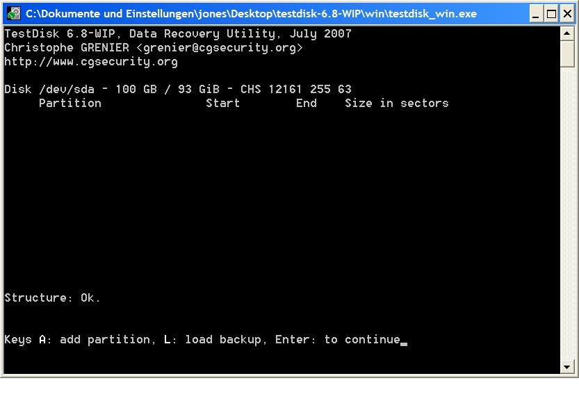

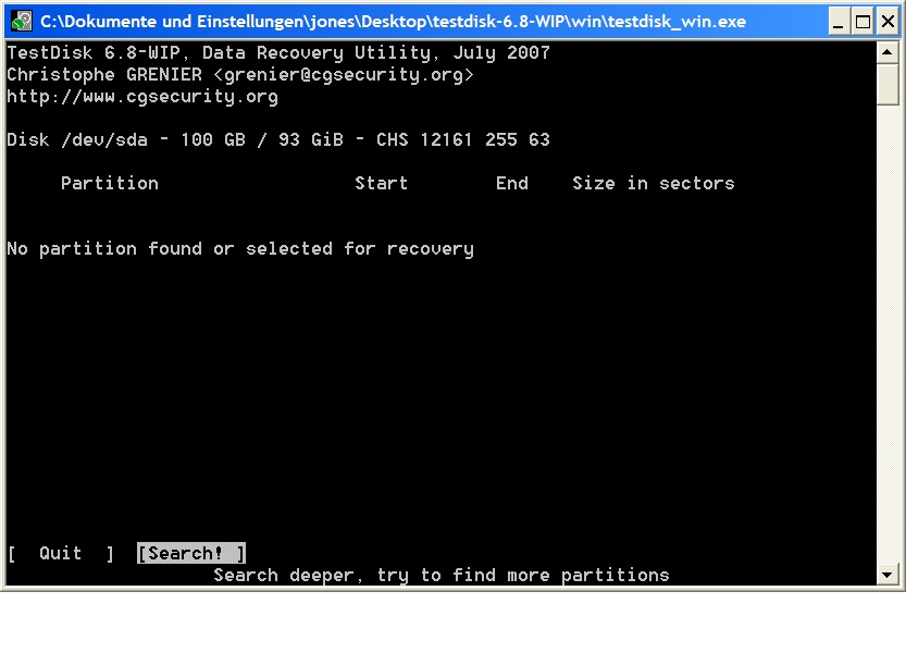

ich habe ein ähnliches Problem. Unter Windows wird die Festplatte bei mir gar nicht als Laufwerk angezeigt. Aber testdisk findet sie trotzdem. Auf der 100 Gig Festplatte sind 93 Gig Daten, aber ich kann nicht mehr auf sie zugreifen. Es wird auch keine Partition gefunden. Im Logfile steht folgendes:
Tue Jul 31 11:46:37 2007
Command line: TestDisk
TestDisk 6.7, Data Recovery Utility, June 2007
Christophe GRENIER <grenier@cgsecurity.org>
http://www.cgsecurity.org
Windows version (ext2fs lib: 1.39, ntfs lib: 9:0:0, reiserfs lib: 0.3.1-rc8, ewf lib: 20070512)
Using locale 'C'.
filewin32_getfilesize(\\.\F:) GetFileSize err Unzulässige Funktion.
filewin32_setfilepointer(\\.\F:) SetFilePointer err Unzulässige Funktion.
Warning: can't get size for \\.\F:
file_read(4,1,buffer,195382529(12161/254/63)) lseek err Invalid argument
file_read(5,1,buffer,625153409(38913/254/63)) lseek err Invalid argument
Hard disk list
Disk /dev/sda - 100 GB / 93 GiB - CHS 12161 255 63, sector size=512
Disk /dev/sdb - 320 GB / 298 GiB - CHS 38913 255 63, sector size=512
Partition table type: Intel
Analyse Disk /dev/sda - 100 GB / 93 GiB - CHS 12161 255 63
file_read(4,16,buffer,0(0/0/1)) read err: Invalid argument
Current partition structure:
Partition: Read error
Ask the user for vista mode
Allow partial last cylinder : No
search_vista_part: 0
search_part()
file_read(4,16,buffer,65(0/1/3)) read err: Invalid argument
file_read(4,1,buffer,65(0/1/3)) read err: Invalid argument
file_read(4,1,buffer,66(0/1/4)) read err: Invalid argument
file_read(4,16,buffer,63(0/1/1)) read err: Invalid argument
file_read(4,1,buffer,63(0/1/1)) read err: Invalid argument
file_read(4,1,buffer,64(0/1/2)) read err: Invalid argument
file_read(4,1,buffer,67(0/1/5)) read err: Invalid argument
file_read(4,1,buffer,68(0/1/6)) read err: Invalid argument
file_read(4,1,buffer,69(0/1/7)) read err: Invalid argument
file_read(4,1,buffer,70(0/1/8)) read err: Invalid argument
file_read(4,16,buffer,79(0/1/17)) read err: Invalid argument
file_read(4,1,buffer,79(0/1/17)) read err: Invalid argument
file_read(4,1,buffer,80(0/1/18)) read err: Invalid argument
file_read(4,1,buffer,81(0/1/19)) read err: Invalid argument
file_read(4,16,buffer,126(0/2/1)) read err: Invalid argument
file_read(4,1,buffer,126(0/2/1)) read err: Invalid argument
file_read(4,1,buffer,127(0/2/2)) read err: Invalid argument
file_read(4,1,buffer,128(0/2/3)) read err: Invalid argument
file_read(4,16,buffer,142(0/2/17)) read err: Invalid argument
file_read(4,1,buffer,142(0/2/17)) read err: Invalid argument
file_read(4,1,buffer,143(0/2/18)) read err: Invalid argument
undsoweiterundsofort...
Gibt es noch Hilfe?
Versuche mal die Testdisk-Version 6.8.
Teile es mal mit.
Weitere Infos folgen.
Viele Grüße
Fiona

Der Scan läuft noch, aber das Ergebnis scheint mir das selbe zu sein. Hier ein Auszug aus dem bisher geschriebenen Logfile:
Tue Jul 31 12:11:59 2007
TestDisk 6.8-WIP, Data Recovery Utility, July 2007
Using locale 'C'.
Hard disk list
search_part()
file_read(4,16,buffer,66(0/1/4)) read err: Invalid argument
file_read(4,1,buffer,144(0/2/19)) read err: Invalid argument
file_read(4,1,buffer,145(0/2/20)) read err: Invalid argument
file_read(4,1,buffer,146(0/2/21)) read err: Invalid argument
file_read(4,1,buffer,147(0/2/22)) read err: Invalid argument
file_read(4,1,buffer,148(0/2/23)) read err: Invalid argument
file_read(4,1,buffer,149(0/2/24)) read err: Invalid argument
file_read(4,16,buffer,189(0/3/1)) read err: Invalid argument
file_read(4,1,buffer,189(0/3/1)) read err: Invalid argument
file_read(4,1,buffer,190(0/3/2)) read err: Invalid argument
file_read(4,1,buffer,191(0/3/3)) read err: Invalid argument
file_read(4,1,buffer,192(0/3/4)) read err: Invalid argument
file_read(4,1,buffer,193(0/3/5)) read err: Invalid argument
file_read(4,1,buffer,194(0/3/6)) read err: Invalid argument
file_read(4,1,buffer,195(0/3/7)) read err: Invalid argument
file_read(4,1,buffer,196(0/3/8)) read err: Invalid argument
file_read(4,1,buffer,197(0/3/9)) read err: Invalid argument
file_read(4,1,buffer,198(0/3/10)) read err: Invalid argument
file_read(4,1,buffer,199(0/3/11)) read err: Invalid argument
file_read(4,16,buffer,205(0/3/17)) read err: Invalid argument
file_read(4,1,buffer,205(0/3/17)) read err: Invalid argument
file_read(4,1,buffer,206(0/3/18)) read err: Invalid argument
file_read(4,1,buffer,207(0/3/19)) read err: Invalid argument
file_read(4,1,buffer,208(0/3/20)) read err: Invalid argument
file_read(4,1,buffer,209(0/3/21)) read err: Invalid argument
file_read(4,1,buffer,210(0/3/22)) read err: Invalid argument
file_read(4,1,buffer,211(0/3/23)) read err: Invalid argument
file_read(4,1,buffer,212(0/3/24)) read err: Invalid argument
file_read(4,16,buffer,252(0/4/1)) read err: Invalid argument
file_read(4,1,buffer,252(0/4/1)) read err: Invalid argument
file_read(4,1,buffer,253(0/4/2)) read err: Invalid argument
file_read(4,1,buffer,254(0/4/3)) read err: Invalid argument
file_read(4,1,buffer,255(0/4/4)) read err: Invalid argument
file_read(4,1,buffer,256(0/4/5)) read err: Invalid argument
file_read(4,1,buffer,257(0/4/6)) read err: Invalid argument
file_read(4,1,buffer,258(0/4/7)) read err: Invalid argument
file_read(4,1,buffer,259(0/4/8)) read err: Invalid argument
file_read(4,1,buffer,260(0/4/9)) read err: Invalid argument
Testdisk vor und nach "deep search"
Und nu?

ich bekomme bei Restorer2000 Pro fortlaufend ausschließlich folgende Meldung (siehe Screenshot) während des Scannens:
Da es ja innerhalb der letzten 4 Tage nur 2 Antworten gab, muss ich wohl davon aussgehen, daß das hier nix mehr wird.
Tschüss.
Sorry für spät.
Ist nicht einfach, wenn sich bad sectors am Anfang im Dateibereich einer Festplatte befinden.
Auch ist dein Ergebnis abweichend, da Sektoren überhaupt nicht gefunden werden.
Das bedeutet auch, das die Speicheradreassierung der Festplatte nicht original übereinstimmt.
Kann daher länger dauern, dieses klar zu beantworten.
Das nächste um den Grund herrauszufinden wäre in deinem Fall eine Überprüfung mit dem Diagnosetool des Herstellers!
https://www.computerbase.de/forum/threads/hdd-diagnose-recoverytool-sammlung.58108/
Weitere Vorgehensweise wäre ein scan mit Scavenger der bad sectors ignorieren kann.
Wäre nur ein Versuch.
Da Testdisk, Festplatten wie Knoppix oder Linux Festplatten mounted, ist dort wahrscheinlich kein großer Unterschied bei der Erkennung.
Ansonsten um an die Daten zu kommen, wäre es möglich mit Spinrite die Festplatte zu untersuchen ob die Sektoren gefunden werden und in welchen Zustand (Wiederherstellbar) die angezeigt werden.
Spinrite kann Sektoren mit Speicherfehler wieder freigeben!
Da es sich um ein Servicetool handelt, gibt es aber keine Testversion und kostet sofort 80 $.
Auch ist das Ergebnis strittig.
Ein direkter Kauf wegen Datenrettung wird daher von mir nicht empfohlen.
Ich hatte mit dem Tool bereits in einigen Fällen Sektoren wieder frei geben können und eine Datenrettung war hinterher mit Datenrettungssoftware möglich.
Auch hatte ich Festplatten wiederholen können, wenn sich Windows beim Start aufgehängt hat.
Dieses war zeitweise in Konjunktion mit chkdsk.
Spinrite ist ein Assemblertool, das Speichehrfehler erkennt und versucht zu beseitigen.
Auch gibt es gegenseitige Darstellungen von Spinrite auf Seiten wie grcsucks (GRC ist Gibson Research und Sucks sagt alles).
Auch der HDD-Regenerator hatte sich nicht bewährt.
Gibt auch Tools die um 400 $ kosten.
Obwohl es in einigen Fällen die ich behandelt habe bereits geholfen hatte, wird sowas von mir nicht mehr empfohlen.
Mache die Diagnose mit dem Herstellertool.
Versuche Scavenger, der bad sectors überspringen kann.
Im Fall kann scavnger auch eine Meldung anzeigen, wie du dieses explizit einschalten kannst.
Hatte somit auch schon geholfen.
Auch wenn zum Beispiel unter Dos die Festplatte gescannt wurde, hatte es schon andere Ergebnisse.
Wäre dann www.uneraser.com.
Viele Grüße
Fiona
