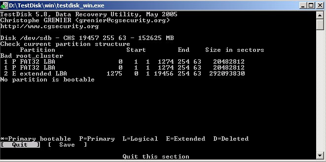

Bisher kann ich keinen Fehler finden.
Scheint daher ein anderes Problem zu sein.
In Testdisk wird die gefunden.
Die Partitionen werden auch ordnungsgemäß angezeigt.
Daher ist auch wie es aussieht die Partitionstabelle in Ordnung.
Markiere auch mal die Partitionen um sicherzugehen und lese mal was ganz unten am Screen in der letzten Zeile steht.
Ist Info über Bootsektor (Partitionssektor)
Wenn dort nichts steht von found using backup sector dann sollten die gültig sein.
Wenn du die Partitionen markiert (Bild letzte Screen) hast, kannst du auch p drücken und deine Dateien mal anschauen.
Zurück kommst du mit q drücken.
Wenn dort ein Error kommen sollte teile es mal mit.
Teile mal mit wie die Festplatte in der Darenträgerverwaltung angezeigt wird, oder auch im Explorer.

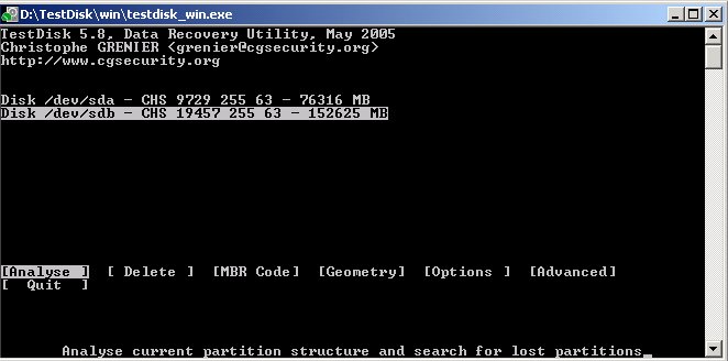

Hi Fiona,
danke für die schnelle Antwort! :)
Ich habe nun "P" gedrückt und sehe tatsächlich die Files auf der Festplatte.
Im Explorer wird jedoch keinerlei Partition angezeigt.
heute früh waren alle Partitionen bis auf die "Daten"-Partition noch korrekt angezeigt.
"Daten" wollte Windows formatieren.
Danach beim Neustart war der Rest auch verschwunden.

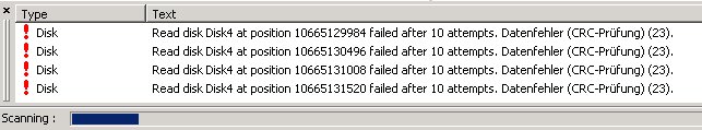

Partition Magic 8 meldet mir einen CRC-Fehler und beendet sich sofort-, s. Anhang:

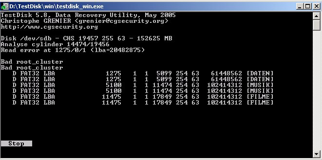

Wenn ich "Search" durchlaufen lasse im testdisk, dann meldet er mir permanent Lese-Fehler.
Übersicht:
Viele Grüße
bgassner

Sieht daher nach Probleme mit dem Dateisystem und evtl. Sektoren aus.
Auch wäre dieselbe Option unter Windows anstatt der Schalter /IRE in PM;
chkdsk Laufwerk: /r.
Auch zeigt Testdisk dir die Read Error in den betreffenden Cylinder, Head und dann Sektor.
Bitte bedenke das chkdsk kein Utiliy zum Daten retten ist sondern zum Dateisystem reparieren.
Daher sollte chkdsk nicht ohne Backup ausgeführt werden.

bisher liest er nur weiter die fehler aus wie im letzten screenshor auch zu sehen ist...

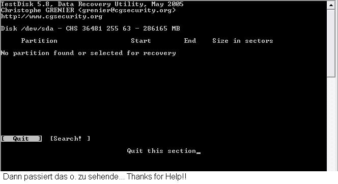

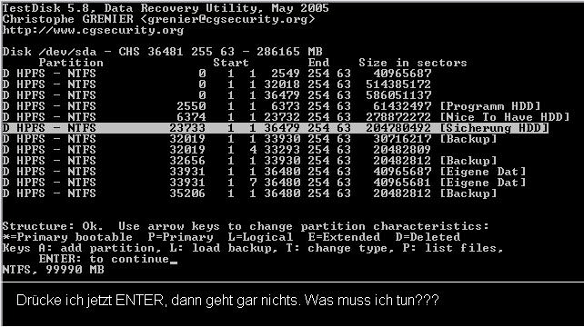

Hi Fiona,
brauche Hilfe! Hatte versehendlich zwei wichtige Partitionen verloren und Dank des TestDisk Programmes wiedergefunden, puh!
Nun habe ich jedoch zur Bedienung des TestDisk Programmes Fragen: (siehe Bild)
- wenn die Part. gefunden ist und ich diese anmarkere, was dann? Enter?
- nach drücken der ENTER Taste passiert das was auf Bild 2 zu sehen ist.
Need Help!! Thanks!
Susa

Nach der tieferen Suche werden bei dir mehrere Partitionen gefunden.
Diese überlappen sich da sie gleiche Speicherbereiche benutzen.
Es können aber nicht mehrere Partitionen den gleichen Speicherbereich nutzen.
Damit dieses nicht passiert zeigt dir Testdisk zur Sicherheit diese Partitionen als D (Deleted=gelöscht siehst du an dem ersten Buchstaben bei der Partition ganz Links) an.
Daher kannst du die Partitionen die du wiederherstellen möchtest markieren.
Das geht ganz einfach indem du die Partition die du wiederherstellen möchtest markierst und mit dem Links und Rechtspfeil entweder auf * (Stern primär aktiv bootfähig), P (nur primär) und L (für logisches Laufwerk) setzt.
Dann erschein die auch wenn du mit Enter bestätigst zum abspeichern.
Deine jetzige markierte Partition ist ein logisches Laufwerk.
Setze die daher mit dem Links und Rechtspfeil auf L.
Die ersten 3 Partitionen die mit 0 anfangen sind primär.
Zeigen aber kein Namen (Label) an.
Der Rest sind alles logische Laufwerke.
Mögliche Partitionen für eine Wiederherstellung wenn du die Partition Sicherung HDD wiederherstellen möchtest sind;
Markiere nur die die du wiederherstellen möchtest.
Setze die mit dem Links und Rechtspfeil.
Dier erste Partition die ohne Namen angezeigt wird (kann entweder ein Bootsektorfehler oder Fehler im Dateisystem sein) als primär oder primär aktiv bootfähig.
Programme HDD als L.
Nice to have HDD als L.
Sicherung HDD als L.
Daher dein Fehler war das die nicht markiert waren.
Wenn alle auf D gelöscht stehen und du mit Enter bestätigst gibt es nichts zu speichern.
Daher hatte das Menü [Write] gefehlt.
Es sollen immer alle gewünschten Partitionen für die Wiederherstellung gesetzt sein.
Wenn eine nicht gesetzt ist oder auf D steht ist die beim speichern [Write] in die Partitionstabelle und nach Computerneustart nicht vorhanden.
Viele Grüße
Fiona
Guten morgen Fiona,
danke für deine Tipps! Jedoch brauche ich nochmals Hilfe.
Wenn ich meine Lost Partitionen nun mit dem L gekennzeichnet habe und dann im nächsten Schritt, muss ich dann auf write gehen?
Das habe ich getan und es kommt ein Bildschrirm, dass ich meine Hauptpartition wieder durchsuchen soll. Ist das so richtig? Könntest du mir - für mich - die Schritte kurz aufzählen?
Wäre dir sehr dankbar!! :p
Gruß, Susa
