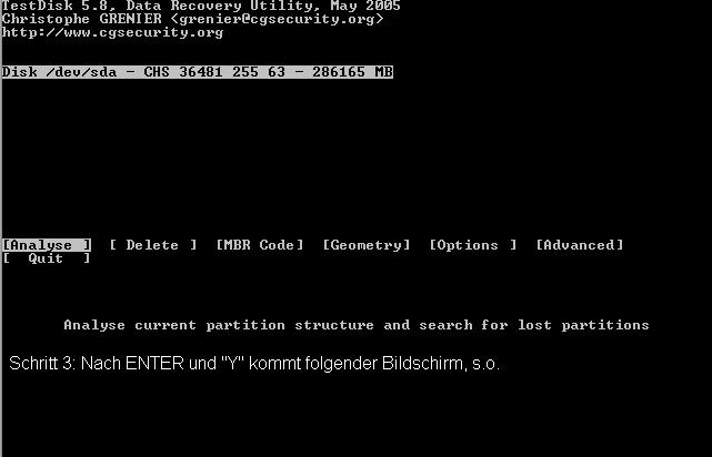

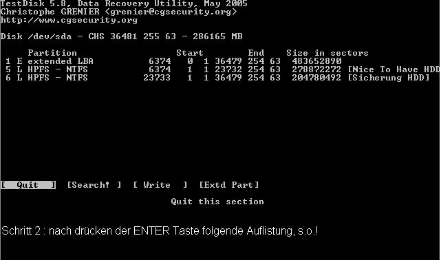

Okay, los geht's!
Habe Schritt für Schritt dokumentiert: (s.Bilder)

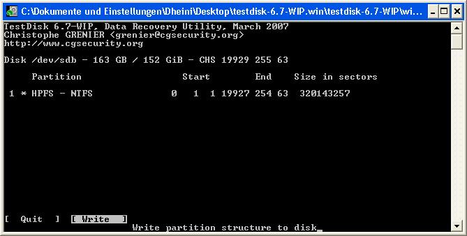

... muss noch erwähnen, dass ich ausversehen die Z Taste gedrückt habe. Und darauf erst die Y Taste...
dann passiert das: (s.Bild)
Habe nun richtig ENTER und dann auf Y gedrückt.

Das ist jetzt richtig.
Du hattest die logischen Laufwerke markiert.
Am Write-Screen setzt Testdisk daher die erweiterte automatisch, da logische Laufwerke sich in einer erweiterten Partition befinden.
Gehe daher jetzt mit dem Pfeil auf Write und bestätige mit Enter und y.
Nutze daher einfach die deutsche Tastatur.
Verwechselt ist es nur bei der amerikanischen.
Wenn dann noch irgend ein Screen kommt, setze mir einen Screenshot.
Ansonsten kannst du Testdisk beenden und den Computer neu starten.

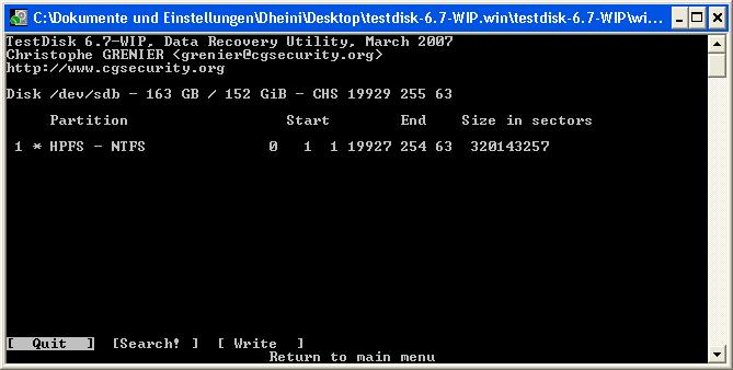

Sodale,
Hi,

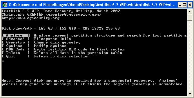

Nun erstma thx für die Hilfe ich habe die Schritte durchgeführt und liste sie dir nun mal auf.
Also Schritt 1: Starte Testdisk, wähle deine Festplatte aus, bestätige bei Analyse mit Enter und setze mir einen Screenshot. Screen folgt (screeny name: pic1)
pic1-gif-jpg.35457

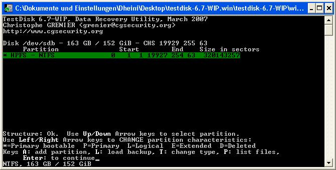

Schritt 2: Gehe auf Save und sichere mal die Konfig mit Enter.
Setze mir danach auch einen Screenshot. Screen folgt (name des Screens: pic2)
pic2-jpg.35458

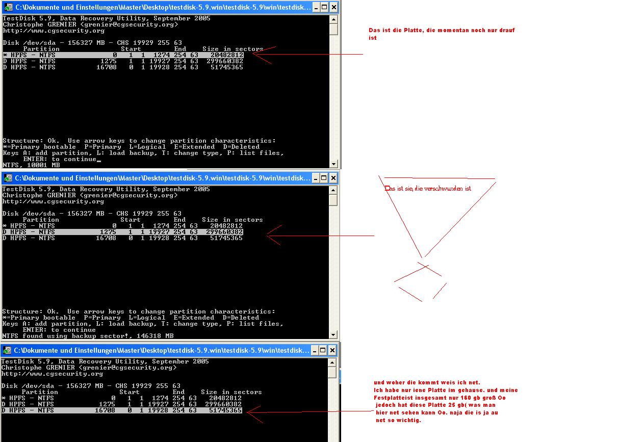

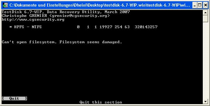

kommen wir zu Schritt 3. Nun es sind ein paar auffalende dinge geschehen. am besten du schaust sie dir mal selber an

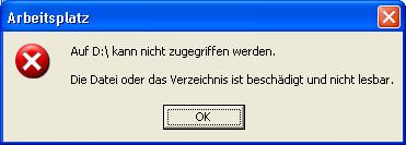

Schritt 3:Bestätige weiter bis du zum Menü kommst wo unten steht [Quit] [Search] [Write] und gehe mit dem Pfeil auf [Search] (tiefere Suche) und lasse es laufen.
Setze mir auch einen Screenshot.
(screeny name: pic3)
pic3-jpg.35459

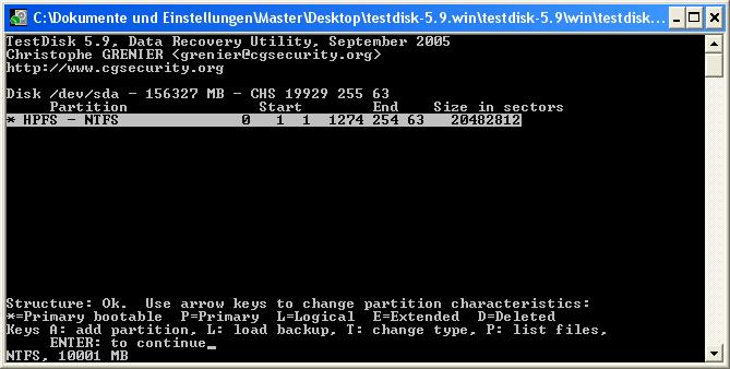

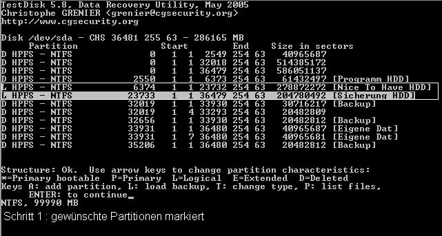

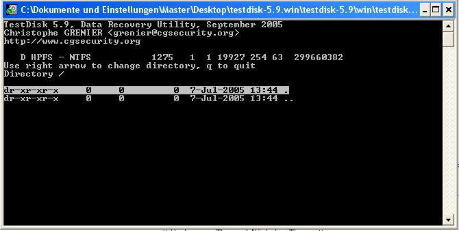

So und schritt 4:
Wenn mehrere Partitionen gefunden werden markiere die mal und teile mir mit was ganz unten am Screen dann in der letzten Zeile steht.
Ist ähnlich NTFS, und eine Größe der Partition oder found using backup sector.
Ach hast du die Möglichkeit wenn die Partitionen markiert sind p zu drücken.
Schaue dann mal ob deine Dateien oder eine Fehlermeldung angezeigt werden.
Zurück kommst du mit q drücken. (screeny name :pic4)
Nun ja ich konnte p druecken dann is aber dann, was auf dem screeny ist erschienen.
pic4-jpg.35460

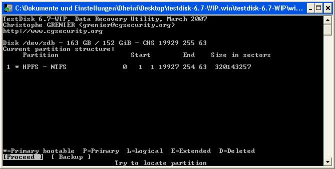

Allerdings habe ich folgendes Problem:

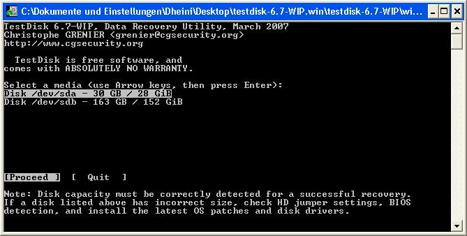

Habe 2 HDD`s eingebaut. Eine 30 GB und eine 160 GB. Die 160 GB ist standart dabeigewesen, als ich den PC vor ungefäir 2 Jahren gekauft habe. Habe zusätzlich die 30 GB eingebaut um Windows drauf zu hauen (Win XP Home Edition) und die 160 GB habe ich dann dazu genutz, um all meine Daten dort abzulegen. Das ist jetzt mittlerweile ca 1,5 Jahre her. Es lief alles reibungslos. Bis vor ungefäir 2 Wochen. Da habe ich den PC gestartet und wollte auf mein Laufwerk D: (wo die daten sind also die 160 GB HDD) zugreifen. Allerdings kam folgende Fehlermeldung (siehe bild 1)... Ich war erstmal Bafff!!
Habe mich umgehört und kollegen die sich auskennen nachgefragt, keiner konnte mir helfen! Ich will ja auch nicht formatieren, da ich die Daten Dringend brauche.. Habe von dem Prog TestDisk erfahren und habe mir sofort das Prog geladen...
Version: testdisk-6.7-WIP.
Habe so einiges ausprobiert, was auch hier in diesem Thread stand, leider aber ohne erfolg. Mit dem Photorec_win konnte ich einige daten retten, allerdings wurden sie auf C: (in den ordner von testdisk) abgelegt und zwar nicht in voller größe und qualität. Habe es deshalb abgebrochen...
Mein problem ist auch, das ich nicht so gut Englisch kann und das ich mit dem prog nicht gut zurecht komme... Deshalb werde ich jetzt einfach mal von anfang an zwischen jeden schritt einen screenshot machen und erläutern, was ich getan habe...

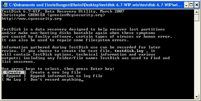

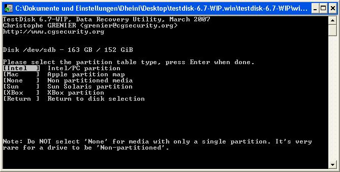

-Ich habe testdisk_win gestartet, dann kam folgendes (siehe bild 2).
-Dann habe ich "Create A New Log File" gewählt und kam so zu bild 3.
-Anschliesend habe ich die 163 GB/ 152 GiB gewählt und mit Enter bestätigt. danach kam ich zu bild 4.

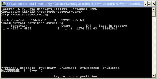

-Ich bin auf Intel geblieben und habe bestätigt.
-Dann habe ich Analyse gewählt...(siehe bild 5)
-Danach habe ich einfach bestätigt (bild 6)
-Und nochmal bestätigt (bild 7)
-Dann habe ich "Search!" gewählt für die Deep Suche (Bild 8)
-nach Deep Search kam bild 9, wo ich einfach nur bestätigt habe..
-bei bild 10 allerdings, da hab ich aufgehört, da ich mir nicht sicher war, ob ich auf write bestätigen soll ...
Was soll ich tun?? was kann ich tun das meine daten noch gerettet werden können??
Vielen dank schonmal im vorraus für alle bemühungen..
Mit freundlichen Grüßen..
sTyLeR ;)
PS: Hoffe das mir jemand helfen kann.. die Daten sind äußerst wichtig.. danke...

Bei dir ist kein Fehler in der Partitionstabelle oder Bootsektor.
Testdisk kann daher so nichts reparieren.
Wenn du die Partition grün siehst wie auf dem Bild unten, dann drücke mal p, ob du deine Daten siehst oder eine Fehlermeldung;
https://www.computerbase.de/forum/attachments/bild7-jpg.65472/
Zurück kommst du wenn du q für quit drückst.
Teile es mal mit.
Wenn die Daten angezeigt werden, können die kopiert werden.
Infos folgen.
Würde Datenrettungssoftware sparen.
Viele Grüße
Fiona
hey, erstmal vielen dank für die hilfe..
habe das mal gemacht.. habe p eingegeben und dann kam folgende fehlermeldung: (siehe anhang)
ich habe keine ahnung was ich machen soll.. :(
mfg sTyLeR ;)

Sieht so aus, das bei dir das Dateisystem beschädigt ist.
Ich setze dir leider mal Infos zu Datenrettungssoftware;
Mache damit in der Testversion mal eine Diagnose.
Tips zu Datenrettungssoftware;
https://www.computerbase.de/forum/threads/faq-datenrettung-testdisk-anleitung.110869/#post-1793553
Gute Ergebnisse sind Restorer2000, Scavenger und Recover it All.
Freeware hat nicht immer gute Ergebnisse.
Bei dir könnte auch ein Test mit www.uneraser.com in Betracht kommen, da dieses Tool unter Dos scannt und daher andere Ergebnisse bringen kann.
Du kannst dir ja mal den kostengünstigen Restorer2000 Pro (Shareware 49.99 $ ca. 38 €) in der Testversion anschauen was der an Daten nach Diagnose anzeigt.
Hatte hier bereits gute Ergebnisse und macht auch wenig Probleme mit verschiedene Dateiformate.
Daher noch ergänzende Hinweise und Tips wegen der Bedienung um optimale Ergebnisse zu erzielen.
Mache damit mal einen genauen Sektorscan.
Markiere die Festplatte und nicht deine Partition..
Scanne die Festplatte indem du auf das Icon im Menü mit dieser Uhr oder ähnlich gehst (Diese Option sucht nach Partitionen macht aber einen Sektorscan).
Hinterher kannst du oben im rechten Fenster in Restorer auf die Festplattensymbole (erkannte Partitionen) klicken und auf deine Daten untersuchen.
Wähle bitte zuerst die Laufwerkssymbole aus die deiner Partitionsgröße und Dateisystem entsprechen.
Da kannst du auch wenn im rechten Fenster mehrere angezeigt werden wechseln indem du in Restorer2000 im Menü oben ganz links auf das Laufwerkssysmbol klickst.
Dann kommst du wieder zurück und kannst im rechten Fenster das nächste Laufwerkssymbol zum untersuchen auf Daten auswählen.
Zusaätzliche Infos nur für den Versuch einer Wiederherstellung;
Wenn du auf Dateinamen und die Ordnerstruktur keinen Wert legst, kannst du dir mal Photorec anschauen.
Lade dir im Fall mal die neueste Version von Testdisk beta 6.6 direkt von der Homepage.
Photorec befindet sich mit bei Testdisk im Ordner.
http://www.cgsecurity.org/wiki/TestDisk_Herunterladen
Grund ist eine neuere beta als die auf CB im Moment erhältliche.
Die neueste beta von Photorec hat einige Verbesserungen speziell bei fragmentierte Dateien.
Schaue dir dazu auch die Dateiformatunterstützung für die Wiederherstellung an, ob die dir ausreicht.
Du kannst auch Dateien damit woanders hinkopieren.
Infos über das kopieren hier;
https://www.computerbase.de/forum/threads/232924/
Infos;
https://www.computerbase.de/forum/t...ttet-was-mach-ich-falsch.226036/#post-2223465
Du kannst es auch unter File Opt einstellen nach was für Dateiformate Photorec suchen soll.
Infos über die Unterstützung separat nochmal hier;
http://www.cgsecurity.org/wiki/File_Formats_Recovered_By_PhotoRec
Viele Grüße
Fiona
