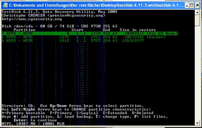

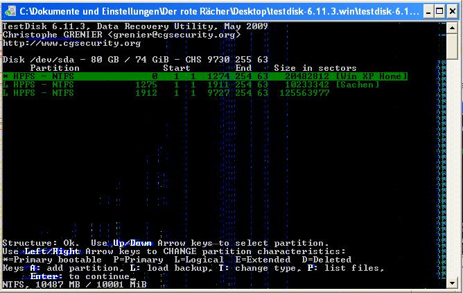

hallo,
beim verschieben von freiem speicherplatz von partition E: auf Partition C: durch paragon partitionsmanager ist der pc abgestürzt.
Jetzt zeigt er an, dass E: formatiert werden muss.
soll ich das tun?
kann ich irgendwie meine Daten von E: retten?
Test-Disk Bilder anbei
Danke!

Es fehlt noch der Screen direkt nach Analyse mit dem Inhalt der Partition, sowie die Angabe, wie groß alle Partitionen vor der Aktion waren und was verändert werden sollte. Auch ein Hinweis zu verwendeten OS wäre hilfreich.
Wenn die drei Partitionen alles sind (sieht jedenfalls so aus) was drauf war, wirst Du evtl. mit einer Linux-Live-CD wie Knoppix oder via Datenrettungstools (siehe letzten Post im ersten Thread im Datenrettungsforum).
c: war 5gb groß, d: war 10 gb groß, der rest (müsste dann 65gb gewesen sein).
es sollte freier speicher von e: auf c: geschoben werden.
ja es gab nur 3 partitionen.

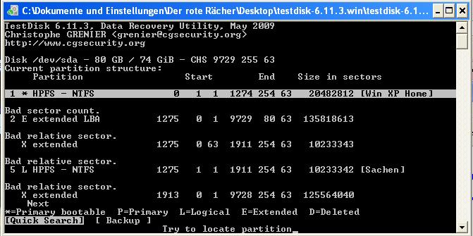

meinst du diesen screen?
Ja, der Screen ist der richtige, demnach ist die letzte Partition (wohl E) noch etwa 65 GB, C ist bereits 10 und D ist 5 GB. Das Problem bei Deiner Aktion ist, dass zur Ausführung mehrere Schritte notwendig sind, zunächst muss die letzte Partition verkleinert und dessen Filesystem verschoben (nach 'hinten) werden, dann die zweite Partition samt Dateisystem ebenfalls verschoben werden. Der dann frei werdende Speicherplatz muss aus der erweiterten Partition entfernt werden, dazu wird sie am Anfang gekürzt. Im letzten großen Schritt wird dieser Teil dann der Primären Partition zugeschlagen und deren Filesystem vergrößert. Es wird also nahezu überall auf der Disk etwas verändert und wir wissen nicht, bei welchem Schritt der Abbruch stattgefunden hat. Da es so aussieht, als wären nur C und D in der Größe verändert kommt meine Theorie etwas durcheinander, denn ich hätte eher Veränderungen an E vermutet.

Hast Du denn überhaupt den Deep Scan Mode genutzt?
So wqie Mühli bereits schreibt, fehlt die tiefere Suche Deeper Search.
Deine letzte Partition schließt 16 MB vor der möglichen Speicherplatzgröße der Festplatte ab.
Vielleicht wird noch was gefunden, da Testdisk auch bei der tieferen Suche Deeper Search nach Backups von Bootsektoren sucht?

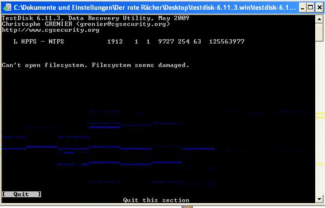

wenn ich nach der deeper search auf "list files" gehe schreibt er "can't open..."
Hilfe ! :-)
Das Filesystem ist zerstört, Dir wird wohl wie schon geschrieben, nur Datenrettungssoftware helfen Deine Daten wieder herzustellen.
