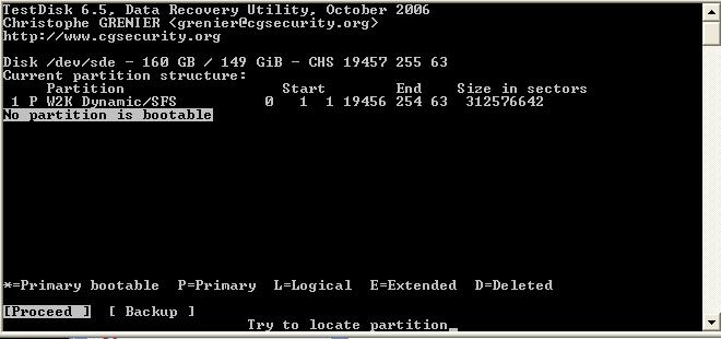

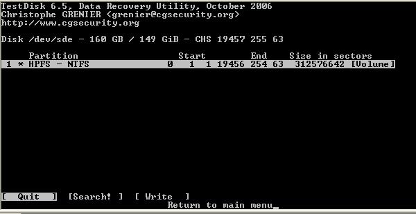

problem ist folgendes: von einem start auf den nächsten ist windows beim start vorgang hängen geblieben. ich hab zuerst auf ram oder ähnliches getippt und alles mögliche getestet.
doch jetzt hab ich das problem auf eine meiner festplatten eingegrenzt.
ich hab sie jetzt in ein usb gehäuse eingebaut und an nem notebook angeschlossen.
sie wird erkannt und installiert, die partitionen werden aber nicht erkannt, folglich kann ich nicht auf meine daten zugreifen.
ich habe ein bisschen im forum gestöbert und mir das Programm TestDisk heruntergeladen.
die festplatte wird erkannt und auch die partition. (es ist nur eine, mehr waren nicht drauf)
ich häng mal zwei screens mit an.
wär super wenn mich jemand da durchleiten könnte, damit ich auf meine daten wieder zugreifen kann.

was ich vielleicht noch erwähnen sollte, ist, dass die festplatte nur daten enthält, also keine windows boot partition ist oder ähnliches.
ist übrigens eine Seagate Barracuda 160GB, falls das wichtig sein könnte.
Du bist ein Screen zu weit.
Ich gehe vom vorigen aus, bei der die Partition grün angezeigt wird.
Drücke mal p ob deine Daten angezeigt werden oder eine Fehlermeldung.
Teile es mit wenn du eine Fehlermeldung siehst.
Zurück kommst du mit q drücken.
Wenn du deine Daten gesehen hast.
* (Stern) ist für primär, aktiv und bootfähig und kannst du mit dem Links oder Rechtspfeil auf der Tastatur setzen. Wenn du von der nicht bootest, setze die auf nur P für primär.
Siehst du ganz links bei der Partition.
Bestätige mit Enter.
Gehe auf [Write].
Bestätige dort mit Enter, y und Ok.
Beende Testdisk und starte den Computer neu.
Wenn chkdsk bei Systemstart kommen will, beende chkdsk erstmal.
Geht innerhalb von 10 Sekunden durch beliebigen Tastendruck.
Überprüfe das Ergebnis und teile es mit.

vielen dank für deine hinweise.
ich hab es so gemacht wie du sagtest.
ich konnte meine daten sehn, und habe es dann auf P umgestellt. Write ausgewählt und dann neugestartet.
nun bleibt aber mein system hängen solang ich die festplatte angeschlossen habe.
auch TestDisk bleibt hängen nachdem bei der logfile abfrage auf ENTER klicke.

da hab ich wohl etwas vorschnell geantwortet =)
nach einer weile ist testdisk nun doch noch weitergekommen.
allerdings scheint er die änderung nicht übernommen zu haben. wenn das ganze grün ist, dann steht immer noch ein Stern vor der Partition?
soll ich es erneut probieren?
die dateien kann ich immer noch sehen, wenn ich auf p drücke.
Der Stern wird immer wenn die Partition grün ist, bei der ersten Partition gesetzt.
Ist mit Absicht da wenn es vergessen wird, würde der Computer nicht booten, da die dann nich mehr aktiv ist.
Das ist soweit nicht tragisch, da auf jeder Festplatte eine Partition aktiv sein darf.
Richtig wird es in Testdisk nur am Screen, direkt wenn du bei Analyse bestätigst weiß angezeigt.
Ist praktisch genau der Screen vorher!
Am grünen Screen befindest du dich bereits im Editiermodus.
Solange du bei Write nicht bestätigst passiert nichts.
Wenn du deine Daten siehst, setze deine Partition wenn du von der nicht bootest einfach auf P für nur primär.
Bestätige dann bei Enter und gehe wie beschrieben auf Write!
Achte auf die Hinweise und überprüfe ob die Partition und Daten da sind.
Teile es mit.
Viele Grüße
Fiona
