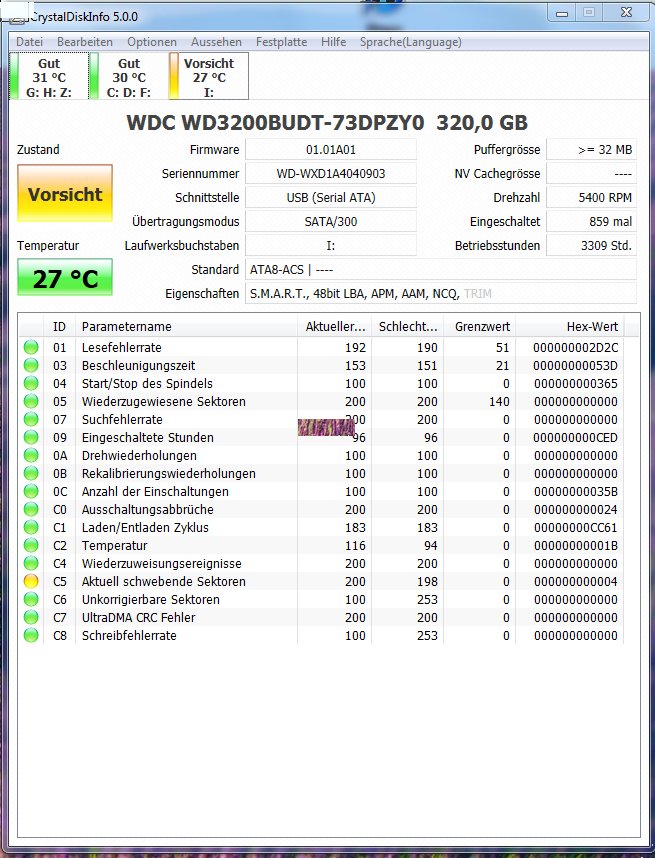

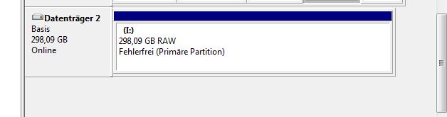

Mach mal einen Screenshot der Smart-Werte von CrystalDIskInfo und einen der Datenträgerverwaltung (wenn Du da schon jetzt vorher einer Aufforderung, die Platte zu initialisieren, nachgekommen bist, dann war schon vorher was nicht in Ordnung. Das Initialisieren sollte ABGELEHNT werden)
Ist die Platte dort als "Fremd" untertitelt, ist es eine dynamische und muss bloss importiert werden, um darauf Zugriff zu bekommen.

erstmal angeschlossen, da kommt vom Windows Explorer beim Zugriff auf diese Platte, ob ich sie formatieren möchte. Habe natürlich verneint.
habe die Screenshots gemacht.
Die Platte ist soweit in Ordnung, hat nur ein paar schlecht lesbare Sektoren.
AUs dem Bild der Datenträgerverwaltung geht hervor, dass auf die Platte gezielt eine neue Partitionierung aufgebracht wurde (1 Partition über die volle Größe), diese aber offfenbar nicht formatiert und daher kaum Daten zerstört wurden.
Die ursprüngliche Partitionen wiederherstellen, falls das möglich ist, kann mit testdisk probiert werden (Anleitung im 1. angepinnten Beitrag hier)
ansonsten
Datenrettung mit Rescue-Tools vorerst nur Analyse in der TrialVersion versuchen(GetDataBack , EASEUS, R-Studio ...)
