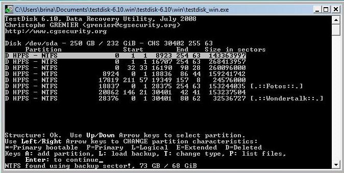

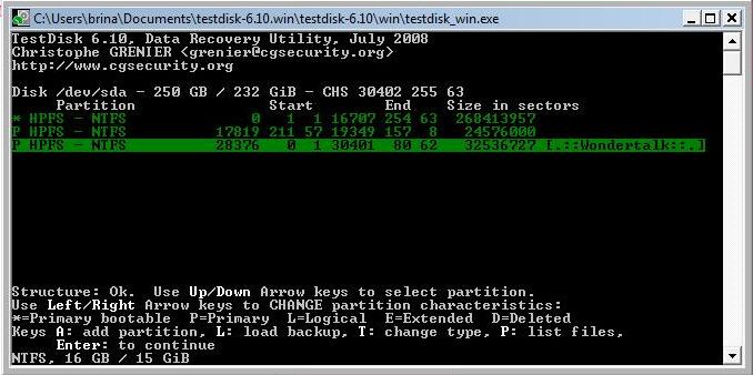

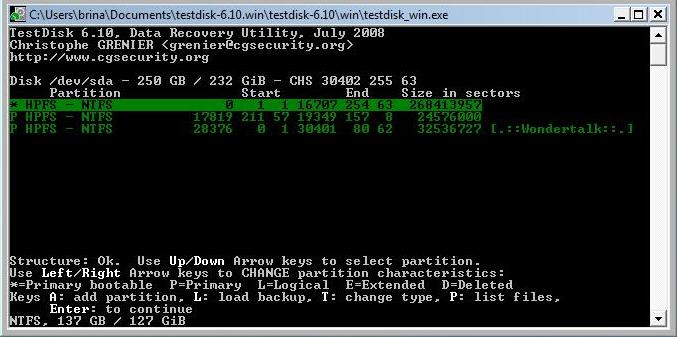

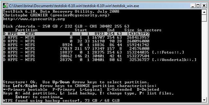

So ich habe nun den deeper Search durch laufen lassen bei der ersten grün markierten Zeile . Das ergebnis ist im Anhang.

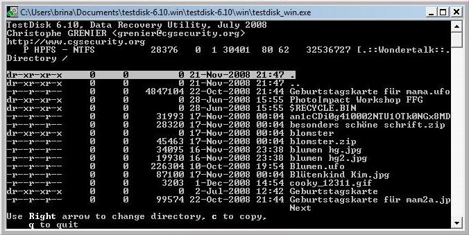

AW: Partitionen verschwunden!!!
Wenn du gegenwärtig Vista drauf hast, dann wäre es die dritte Partition
Teile mal mit ob dort deine Daten agezeigt werden.
Ansonsten teile auch mal mit, ob bei Fotos und Wondertalk auch die Daten angezeigt werden.
Infos für eine Wiederherstellung folgen.
Viele Grüße
Fiona

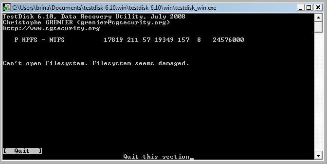

Ich gegeh jetzt vom Screen nach der tieferen Suche aus.
Markiere mal die vierte Partition und schaue ob es deine Partition Brina ist und die Daten angezeigt werden.
Teile es mal mit.
Viele Grüße
Fiona

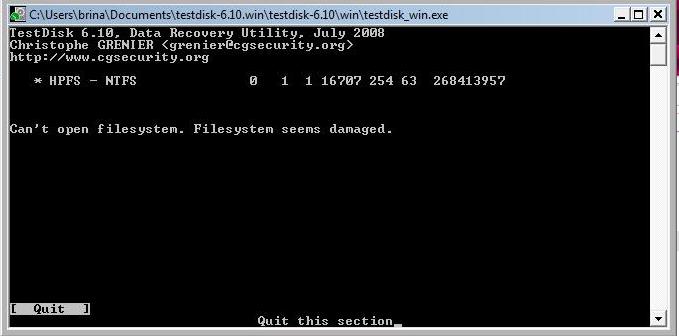

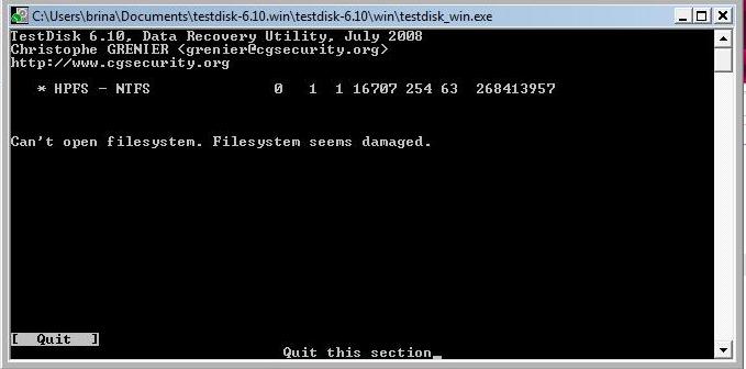

bei der 4. Partition zeigt er mir mit wieder an " Can´t open filesystem. Filesystem seems damaged."

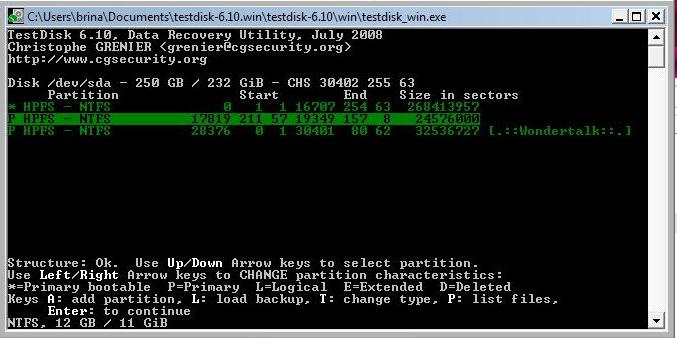

Deine Vista-Partition ist ca. über 120 GB groß und überlappt deine nachfolgende Partition.
Wenn normal und nicht schnellformatiert wurde, überschreibt Vista alle Sektoren in den unterliegenden Daten mit Nullen.
Weiß ich aber nicht.
Im Fall wenn nur Quick-Format ausgeführt wurde, könnte Datenrettungssoftware helfen.
Teile mal mit, ob du jetzt Vista hast.

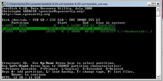

Wenn ja, wäre eine Wiederherstellung folgendermaßen;
Ich gehe von diesen Screen aus;
https://www.computerbase.de/forum/attachments/nach-deep-search-jpg.119847/
Teile im Fall mit, welche deine Vista-Partition ist.
Setze die mit dem Links oder Rechtspfeil auf der Tastatur (ich vermute die dritte) auf * (Stern) für primär aktiv und bootfähig.
Markiere dann die Partition Fotos und setze die auf P für nur primär.
Dasselbe mit der Partition Wondertalk.
Bestätige dann mit Enter.
Gehe auf [Write].
Bestätige dort mit Enter, y und Ok.
Im Fall wenn bei dir ein Bootsektor defekt sein sollte, kann dort noch ein Menü Boot erscheinen.
Bestätige dann aber nur im Fall mit Backup BS.
Beende Testdisk und starte den Computer neu.
Wenn chkdsk bei Systemstart kommen will, beende chkdsk erstmal.
Geht innerhalb von 10 Sekunden durch beliebigen Tastendruck.
Überprüfe das Ergebnis und teile es mit.
Wenn dein Betriebssystem auf einer anderen Partition sein sollte, teile es mit.
Die Partition von der du startest muß auf Stern gesetzt werden.
Viele Grüße
Fiona
Die Partition weist auf ein beschädigtes Dateisystem.
Auch überlappt Vista diese Partition.
Bei einer Wiederherstellung wäre Vista weg.
Ansonsten müßte Vista soweit verkleinert werden, das es passt.
Wenn aber ein beschädigtes Dateisystem in Vista eingebunden wird, kann es sein, das es hängt.
Im Fall würde nur Datenrettungssoftware als sichere Alternative helfen.
Würde so ca. weniger als 40 € kosten.
Ansonsten stelle mal die anderen Partitionen wie beschrieben wieder her.
Viele Grüße
Fiona

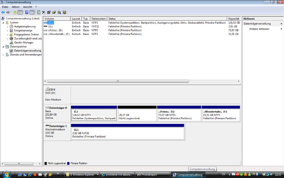

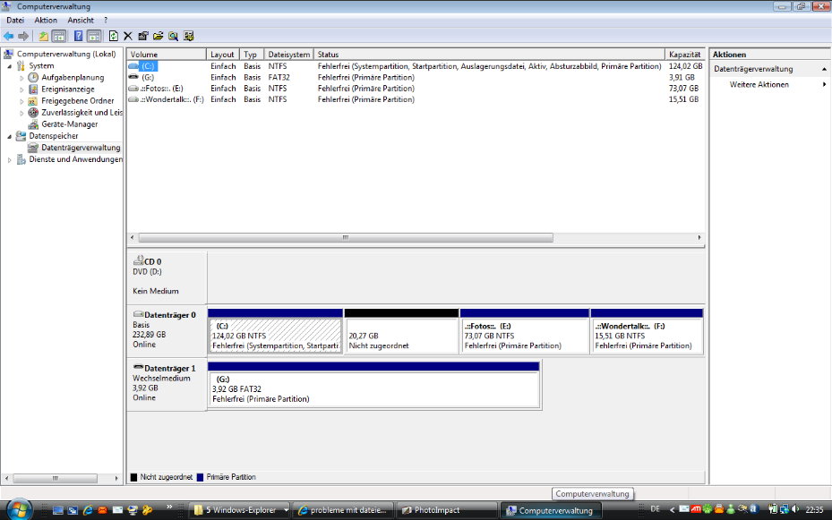

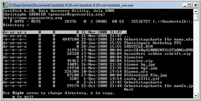

HAllo Fiona,
Vielen Dank. WOW bin total happy!!! Danke danke danke!!!
Die zwei Partitionen sind bereits wieder da also Wondertalk und Fotos. Nun fehlt mir noch eine weitere Partition kannst du mir da nochmal bei helfen?
Habe dir mal ein Screen von der Computerverwaltung mit angehangen.
LG Sabrina
Hallo Fiona,
Vielleicht kannst du mir noch ein wenig weiter helfen. Das wäre super.
Mir fehlt immer noch meine Daten von der Partition "Brina".Sie wird in der Datenträgerverwaltung nicht angezeigt. ich habe von TUneUp mal die wieder herstellung von gelöschten Daten durchlaufen lassen und es werden auch Sachen wie Dokumente usw gefunden allerdings wenn ich sie wiederherstelle findet er die nicht kann sie nicht öffnen. Nun hat mein Mann die Partition die nicht zugeordnet ist wieder eine Partition gemacht und diese auch formatiert. Diese Daten finde TuneUp aber immer noch.
Habe ich nun noch eine Chance das ich meine Daten wiederherstellen kann?
ICh danke dir schon mal für deine Mühe.
LG LuckyKim
Sorry for late.
Die jetzige Windows-Partition überlappt die Partition Brina.
Daher kann die nicht wiederhergestellt werden, da zwei Partitionen nicht denselben Speicherplatz benutzen dürfen.
Auch ist das Dateisystem beschädigt.
Partition auf den kürzeren Speicherbereich erstellen und formatieren war nicht hilfreich.
Achte mal darauf , das auf der Partition nicht geschrieben wird, um nicht unterliegende Daten zu überschreiben.
Helfen würde Datenrettungssoftware.
Empfehlung geht an Restorer 2000 Pro erstmal in der Testversion um zu sehen, was noch an Daten gfunden wird.
Restorer2000 Pro in der Testversion deshalb, da du eine Region erstellen kannst um genau den Bereich der vorigen Partition Brina zu scannen.
Infos;
Mache mir mal einen Scan mit Datenrettuntgssoftware in der Testversion.
Nehme mal dazu den kostengünstigen Restorer2000 (english) und lasse den mal nach Partitionen suchen.
Liefert in der Testversion gute Ergebnisse zum vergleichen.
Dazu folgende Anleitung;
Gute Ergebnisse sind Restorer2000, Scavenger und Recover it All.
Linkk dazu hier;
https://www.computerbase.de/forum/threads/faq-datenrettung-testdisk-anleitung.110869/#post-1793553
Freeware hat nicht immer gute Ergebnisse.
Du kannst dir ja mal den kostengünstigen Restorer2000 Pro (Shareware 49.99 $ ca. 38 €) in der Testversion anschauen was der an Daten nach Diagnose anzeigt.
Hatte hier bereits gute Ergebnisse und macht auch wenig Probleme mit verschiedene Dateiformate.
Daher noch ergänzende Hinweise und Tips wegen der Bedienung um optimale Ergebnisse zu erzielen.
Mache damit mal einen genauen Sektorscan.
Gehe in Restorer 200 Pro Testversion auf Create und Create Region.
Gebe bei Start 73 GB ein.
Bei Size die ungefähre Größe von 82 GB.
Scanne mal die Region und teile mal mit, was gefunden wird.
Daher brauchst du gegenwärtig deine Vusta-Partition nicht verkleinern.
Hinterher kannst du oben im rechten Fenster in Restorer auf die Festplattensymbole (erkannte Partitionen) klicken und auf deine Daten untersuchen.
Wähle bitte zuerst die Laufwerkssymbole aus die deiner Partitionsgröße und Dateisystem entsprechen.
Da kannst du auch wenn im rechten Fenster mehrere angezeigt werden wechseln indem du in Restorer2000 im Menü oben ganz links auf das Laufwerkssysmbol klickst.
Dann kommst du wieder zurück und kannst im rechten Fenster das nächste Laufwerkssymbol zum untersuchen auf Daten auswählen.
Viele Grüße
Fiona

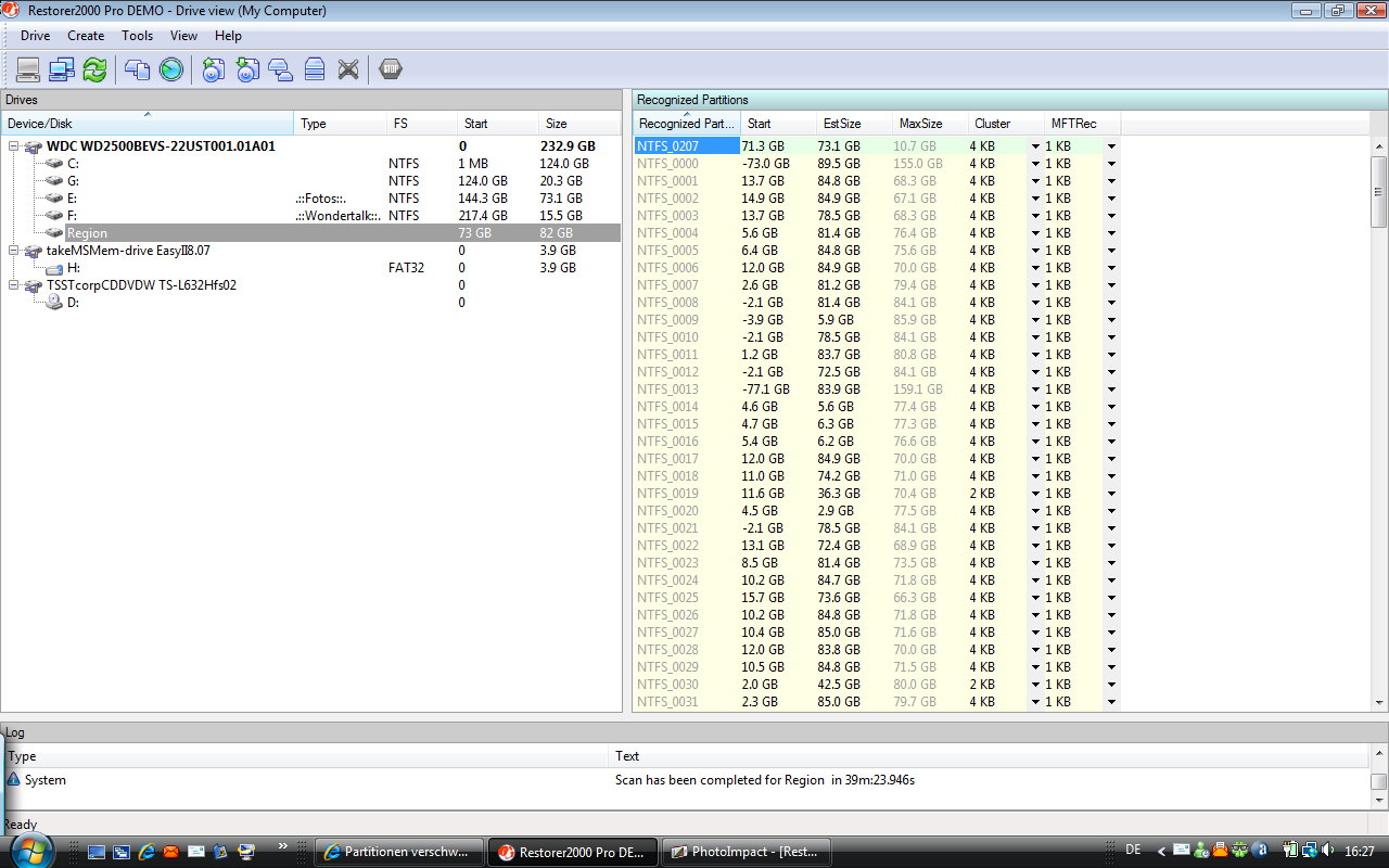

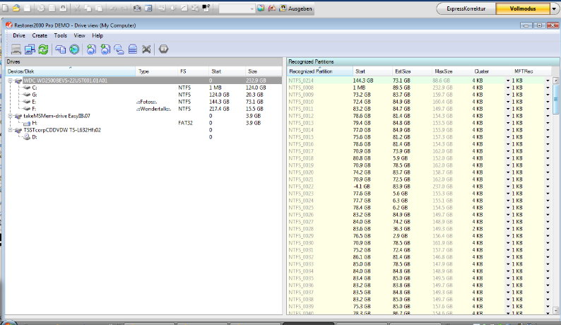

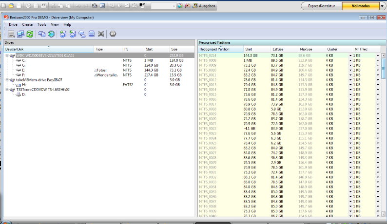

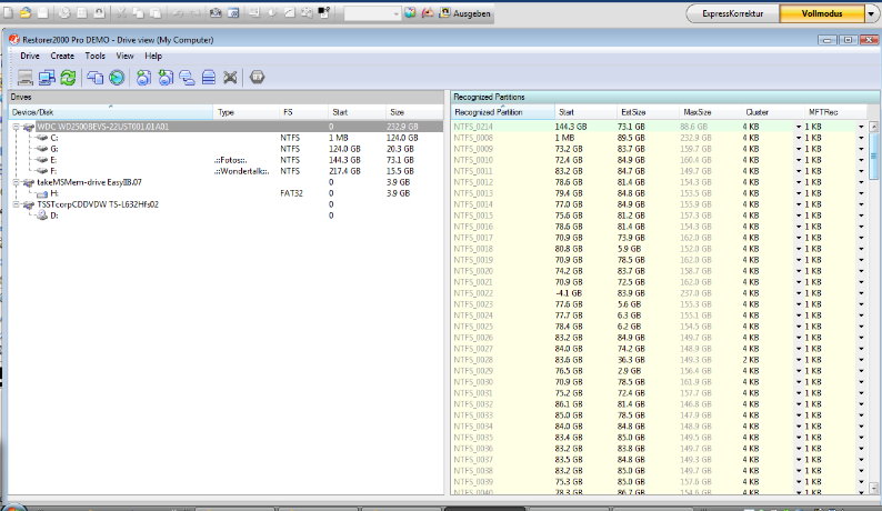

Danke das du dich nochmal gemeldet hast!!
Ich habe nun einen Scan gemacht weiß aber nicht ob ich das nun so richtig verstanden habe.
Ich habe dir einen Screen vom Scan angehangen magst du mal bitte schauen??

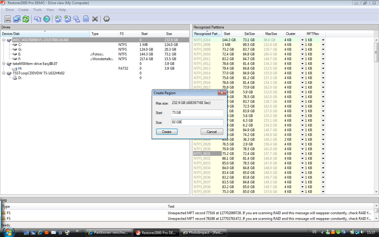

Das sind telativ viele Ergebnisse zum durchsuchen.
Daher mache mal folgendes;
Gehe mal im Programm auf Create und Create Region.
Gebe dann ungefähr die Partitionsgröße mit 82 GB ein.
Restorer2000 Pro macht dann folgendes;
Er scannt nicht die gesamte Festplatte, sondern fängt ungefähr am Anfang der Partition Brina an und scannt den Speicherbereich, auf dem sich deine Partition vorher befunden hat.
Setze mitr mal einen Screen von dem Template mit Start und Size mit den Wwerten.
Hinterher erscheint die Region in der Laufwerkliste.
Diese muß dann markiert und gescannt werden.
Werde mal insoweit helfen, das es klappt.
Viele Grüße
Fiona

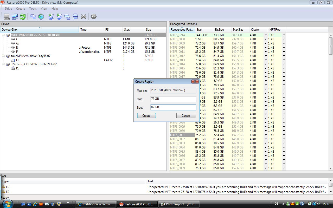

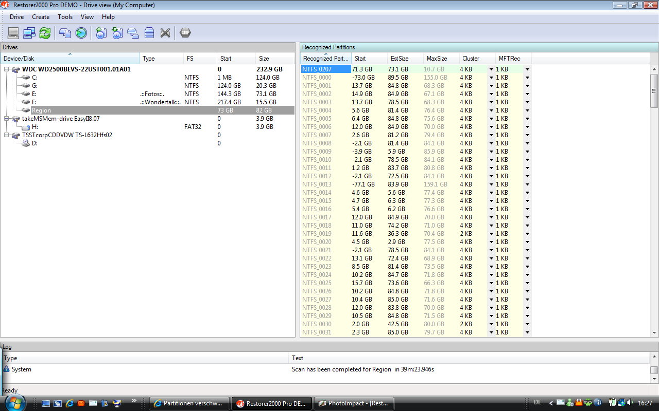

Habe es nun nach deiner Anweisung gemacht Screen wieder im Anhang.
Hoffe das ich es richtig verstanden habe.
Bestätige mal bei deinem ersten Bild bei Create.
Ist dieser hier;
https://www.computerbase.de/forum/threads/partitionen-verschwunden.510492/#post-5232800
Dann solltest du in der Laufwerksliste die Region sehen.
Setze mir mal im Fall einen Screen?
Markiere die dann und scannen die.
Teile mal mit, ob du dann mehr Fehler bekommst mit Unexpected MFT Record.
Im Fall hatte scavenger bessere Ergebnissen.
Da kannst du aber keine Region erstellen.
Viele Grüße
Fiona
