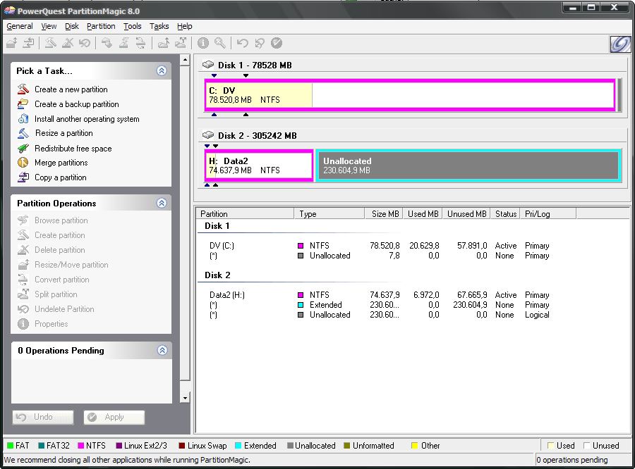

Partitionen zusammenführen, PM8 --> Error

Bei dir ist im Moment nur die erweiterte Partition vorhanden.
Das logische Laufwerk indem sich deine Daten befinden ist weg.

So nach dem ganzen gescann findet dieses Tool leider keine anderen Partitionen als meine Part H: (Data2)
was tun?

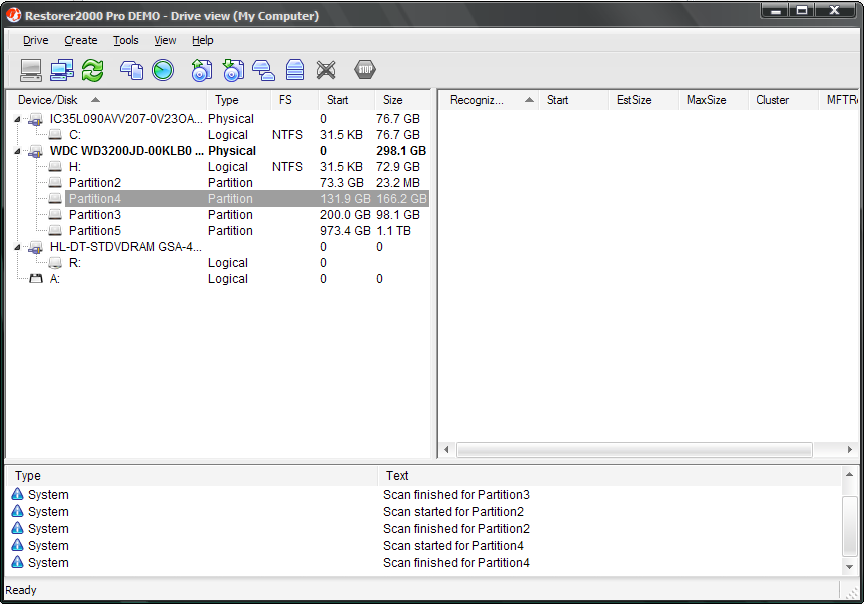

Hab mal noch diesen Restorer2000 ausprobiert, der zeigt ne ganze menge an Partitonen an aber ich hab keine ahnung was ich damit anfangen kann/soll.
