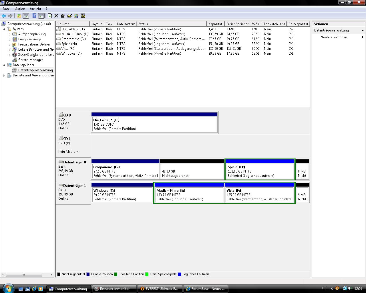

Ich habe festgestellt, dass meine 150 gig partition nichtmehr ausreicht, drum hab ich von der anderen 150 gig nochmal 50 abgezwackt.
Dieser bereich steht jetzt als nicht zugeordnet da.
Alle partitionen sind defragmentiert.
ich will jetzt den unpartitionierten bereich der Partition H: zuweisen.
nur wenn ich partition erweitern machen will, geht es nicht
ich kann den nicht zugeordneten bereich nur der alten G: wieder zuweisen, der ich den speicher "geklaut" habe.
Gibts ne möglichkeit, die G: und den unpartitionierten bereich zusammenzuführen, ohne tools wie partition magic oder parted magic (also ohne live, knoppix, boot cds) zu benutzen?

H ist ein logisches Laufwerk in einer erweiterten Partition, Du mußt daher erst die erweiterte Partition vergrößern (die 50 GB zuschlagen), dann kannst Du H um den Betrag vergrößern. Das geht mit Partitionierungs-Tools wie dem von Acronis oder z.B. Gparted

Du kannst aus dem Bereich eine weitere Primäre Partition machen, wenn Du den freien Teil aber H zuschlagen willst, muß die erweiterte Partition erst um diesen Bereich erweitert werden.
