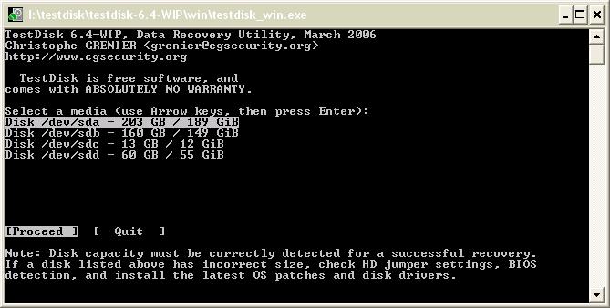

Starte Testdisk, wähle deine betroffene Festplatte aus und bestätige mit Enter, bestätige bei Partition Table Typ Intel, bestätige bei Analyse mit Enter und setze mir einen Screenshot.
Bestätige bei Proceed und setze mir auch einen Screenshot.
Bestätige weiter bis du zum Menü kommst wo unten steht [Quit] [Search] [Write] und gehe mit dem Pfeil auf [Search] (tiefere Suche) und lasse es laufen.
Setze mir auch einen Screenshot.
Die betroffene Partition sollte wenn du den Screen machst markiert sein.
Markiere mal die betroffenen Partitionen und drücke p auf der Tastatur ob deine Daten angezeigt werden oder eine Fehlermeldung.
Zurück kommst du mit q drücken.
Teile es mit
Teile es erstmal mit.
Viele Grüße
Fiona

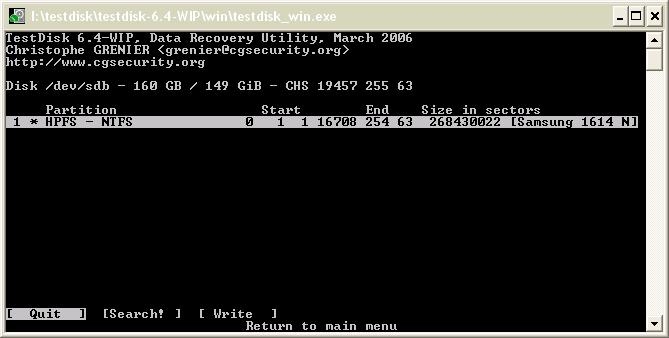

Ok hier die gewünschten screenshots.
Scheint alles ok zu sein. Mit p sehe ich auch meine Daten :)
LG Udo

Die Samsung 1614 N-Partition sollte bereits da sein.
Überprüfe es mal im Explorer und teile es mit.
Auch bei welcher Partition du deinen Daten siehst.
Ansonstenhättest du auch die Möglichkeit die Partitionen Volume und Charlotte auch wiederherzustellen.
Vielleicht auch die Linuxpartition.
Wiederherzustellende Partitionen sollten mit p drücken auf Daten überprüft sein.
Teile es mal mit.
Die werden dann für die Wiederherstellung gesetzt.
Viele Grüße
Fiona

Teile es mal mit.
Zumindest wenn du ein Laufwerksbuchstabe im Explorer siehst dann ist die Partition vorhanden.
Wenn du nicht auf das Laufwerk zugreifen kannst;
Da du jetzt von einer anderen Platte (ich nehme an deiner neuen) mit Windows startest, besteht auch die Möglichkeit das du ein Problem mit den Zugriffsrechten hast.
Da wurde auch schon öfters nur ein Laufwerk ohne Daten (als Raw) angezeigt.
Wenn du Windows zum Beispiel auf einer neuen Platte installierst dann wird eine neue lange Nummer die sich SID (Security Identifier) nennt erstellt.
Wenn du auf deiner Samsung-Platte auch eine Windows-Installation hast, dann kann es sein wenn die unterschiedlich sind das du keinen Zugriff hast.
Kläre es daher mal.
Da du WinXP Home hast schaue es dir wegen den Fajo Patch an.
Unter WinXP Home gibt es keinen Reiter Sicherheit und kann mit dem Fajo Patch nachinstalliert werden.
Denke auch daran die einfache Dateifreigabe im Explorer zu deaktivieren (Haken rausnehmen).
Infos dazu mal hier zum prüfen im Post;
https://www.computerbase.de/forum/t...rlorenen-bilder-gefunden.197642/#post-1924791
Das mit den Containern wäre sicherlich wichtig zu prüfen.
Auch nochmal einige Fälle als Beispiel;
https://www.computerbase.de/forum/t...t-aber-daten-beschaedigt.190120/#post-1853627
Manchmal muß man in WinXP Home es auch im abgesicherten Modus prüfen und sich als Admin anmelden, da der normale Benutzer vielleicht nicht volle Adminrechte hat.
Schaue es dir mal in Ruhe an und teile es mit.
Auch Infos von Microsoft;
http://support.microsoft.com/kb/308418/DE/
Viele Grüße
Fiona
