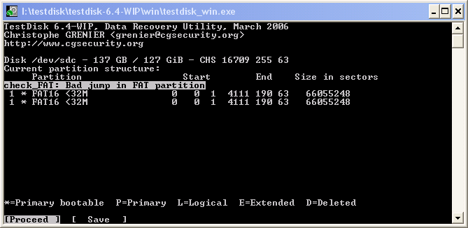

Das ist doch nur die Diagnose von deiner Partitionstabelle und zeigt eine fehlerhafte Dos Partition die größer als 32 MB ist und mx 2 GB haben kann mit einer Größe von ca. 3 GB an.
Hier wird nur der jetzige Stand deiner Partitionstabelle angezeigt.
Das die doppelt gelistet ist zeigt auf einen defekten oder nicht vorhandenen Bootsektor.
Ist aber normal da die Partition ja vorher nicht vorhanden war und somit keinen Bootsektor (ist der erste logisch ausführbare Sektor einer Partition) haben kann.
Interessant wird es erst wenn du jetzt bei Proceed bestätigst.
Setze mir dann davon einen Screenshot.
Wenn dort keine Partition gefunden wird, ist die tiefere Suche wie in dem vorigen Post interessant, da Testdisk dann Partitionen anhand von Bootsektoren oder deren Backup (dem backup sector am Ende der Partition) sucht.
Ist oftmals sehr hilfreich.
Setze mir daher auch mal die anderen 2 Screenshots so wie beschrieben.
Lasse die Suche fertig laufen.
Viele Grüße
Fiona

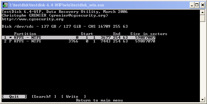

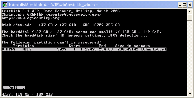

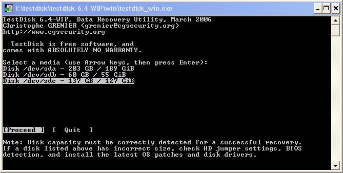

Irgendwie fehlt bei dir die 48bitlba-Unterstützung für Festplatte größer als 137 GB.
Siehst du an deinem Bild bei Disk.
Da wird die nur mit 137 GB erkannt.
Installiere einfach nochmal das Servicepack drüber und teste ob die Festplatte dann in voller Größe erkannt wird.
Teile es mit da es erst dann mit der Wiederherstellungs-Diagnose weitergehen kann.
Ohne 48bitlba-Unterstützung riskierst du Datenverlust.

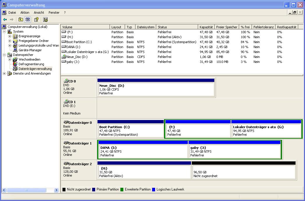

die 203 GB Platte ist meine neue S-ata Platte. Sie wird in der Computerverwaltung mit 189,91 GB angezeigt.
Die defekte Samson kann ich als Slave nur ohne Jumper laufen lassen, so stehts auf der Oberfläche.
Im Bios wird sie richtig mit 160 GB erkannt.
Ich hab Dir noch einen screenshot ( kam immer save error im gif modus, hab jetzt jpg. genommen ) von der Computerverwaltung erstellt.
LG Udo
Ich hatte gerade einiges gelesen das einige Samsung-Festplatten Bios-Problem hatten.
Speziell war das Problem so das die Festpllatte entweder auf 32 GB und 137 GB erkannt wurde.
In ersteren Fall durch verkehrten Slave-Jumper setzen.
Im zweiten Fall behielt die Festplatte auch die Größe nach der Erkennung von nur 128 GiB (137 GB) bei.
Auch im english-sprachigen Breich wurde es bereits mit einem Tool hdat2 von einem tschechischen Programmierer gefixt.
Infos waren auf forums.storagereview.net
Auch wir hatte hier bereits einige male das Problem.
Infos dazu speziell in den letzten 3 Posts.
Im Thread auch Samsung Festplatte.
ApoC hatte es im drittletzten Post beschrieben.
Das Tool liegt bereits bei mir auf der Festplatte, hatte ich aber noch nicht getstet.
Kann daher noch keine Aussage machen.
https://www.computerbase.de/forum/t...t-einer-samsung-spinpoint-sp1614n-ide.167595/
In dem anderen Fall in den Link vom vorletzten Post hatte die Festplatte auch Samsung über 130 GB gehabt.
Schaue es dir zumindest mal an.
Viele Grüße
Fiona
