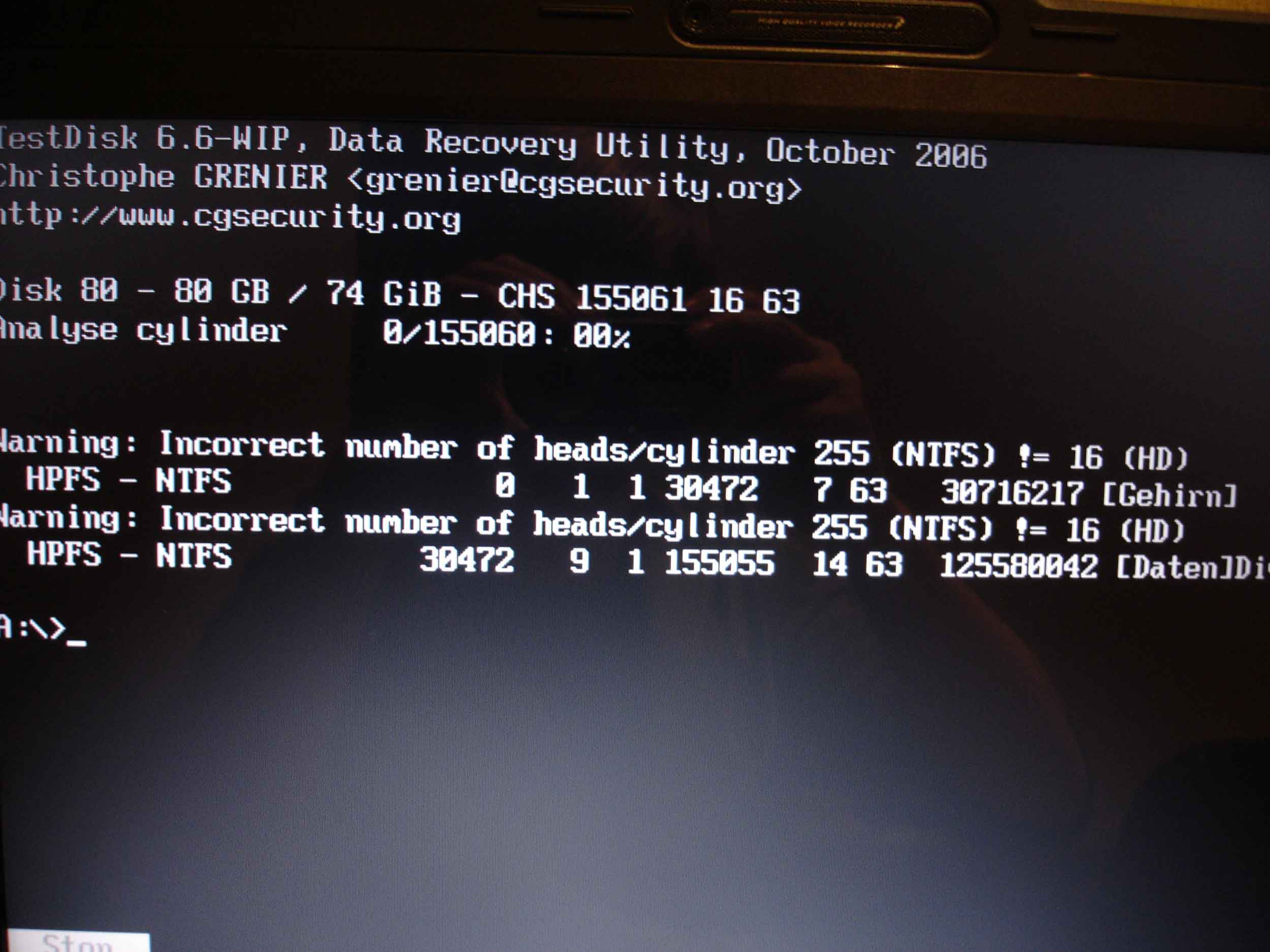

Also hab ich mir die bootbare CD von Disktester runter geladen. Wen ich den nun starte wird die Festplatte erkannt. Klicke ich auf analysieren erkennt er die 2 Partitionen meiner Festplatte zeigt allerdings auch nen Fehler an. Und zwar steht über jeder Partition "Warning: Incorrect number of heads/cylinder 255 (NTFS) != 16 (HD)".
Danach erscheint der Dosprompt "A:\>" und ich hab das Gefühl ich bin aus Tesdisk draussen.

Ja richtig Testdisk, hatte mich verschrieben.
Es ist die Version 6.6 von Link.
Wenn ich bei TestDisk die Analyse ausführe kommt er erst zu einem Menü von Partitionen (drüber steht "Current partition structure:"). Eine davon ist mit einem Sternchen gekennzeichnet, also eine primäre Bootpartition. Wenn diese auswähle und "Proceed" mit Eingabe bestätige kommt der Screen den ich im Anhang als Bild verewigt habe.

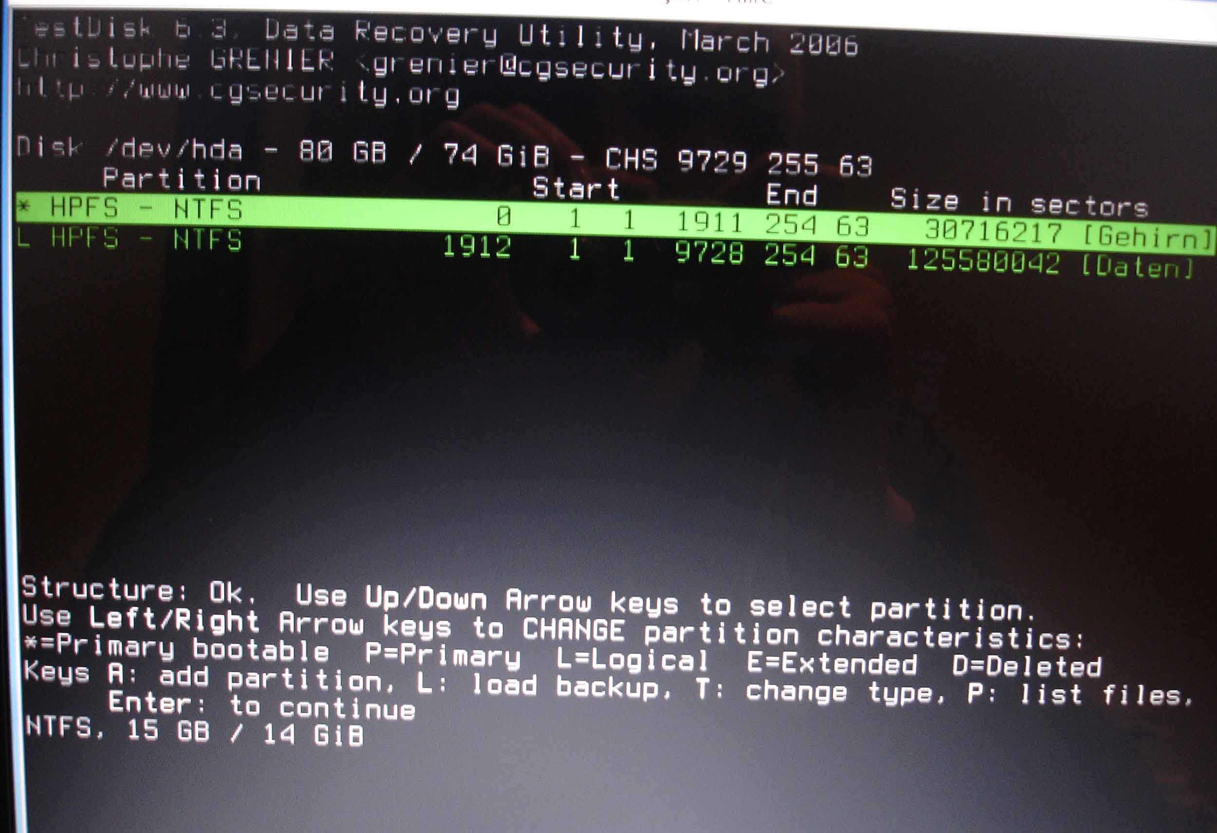

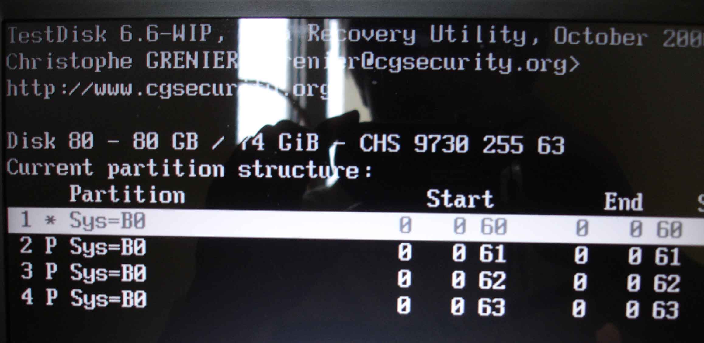

Danke, jetzt siehts schonmal anders aus. Allerdings bekomme ich kein anderes Menü sobald ich das erste mal nach Analyse auf Proceed "geklickt" habe.
Im Anhang sind die 2 Screenshots.

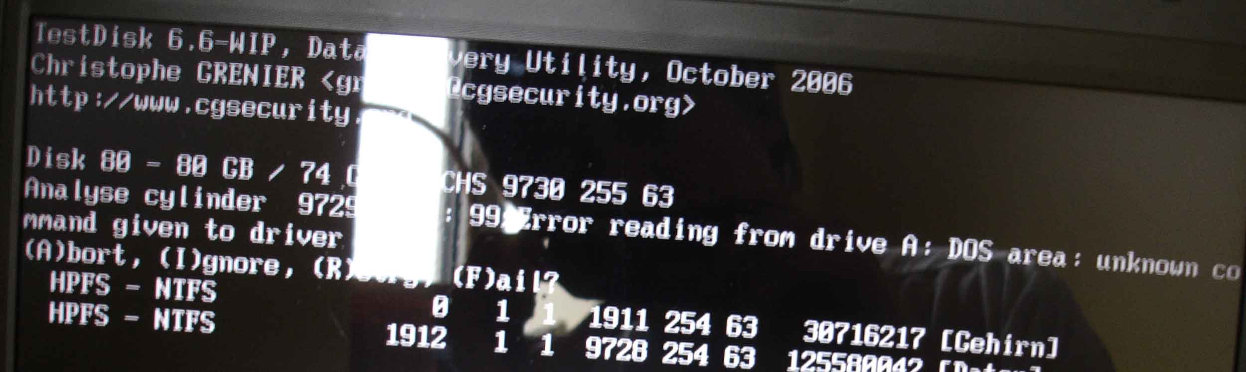

Beim letzten Screenshot ists übrigens egal ob ich A für abord, I für ignore, R für retry oder F für failed eingebe. Die Zeile mit dem Error kommt immer wieder.

Das Dos-Laufwerk wird virtuell als Laufwerk A: emuliert.
Wenn Testdisk versucht darauf zuzugreifen, bringt es den Fehler.
Diese Meldung sehe ich bei dir zum ersten mal.
Bisher hatte es funktioniert.
Das Iso wird von mir angepasst.
Lade dir mal das Iso von der Version 6.5 und versuche ob es dann klappt!

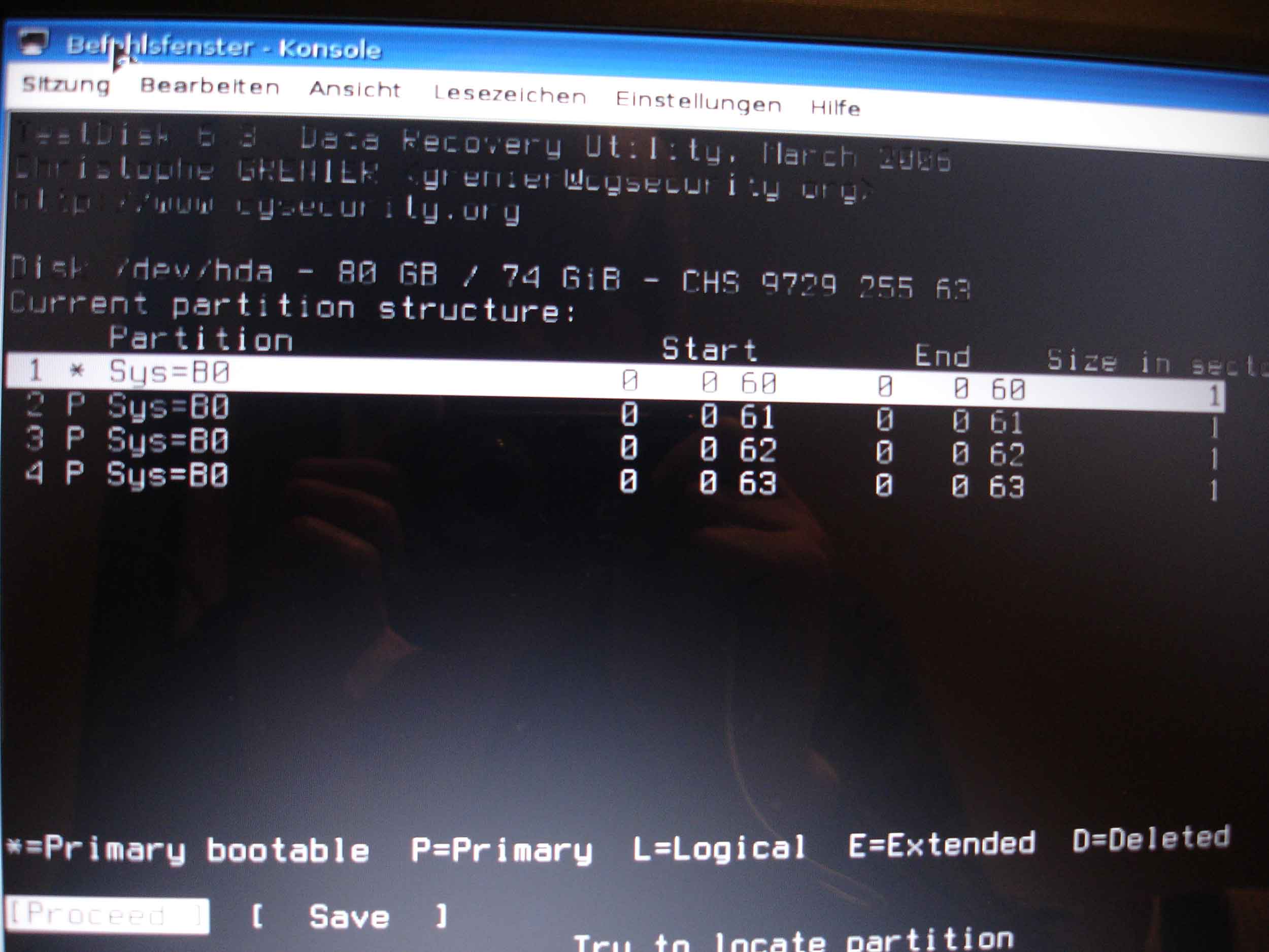

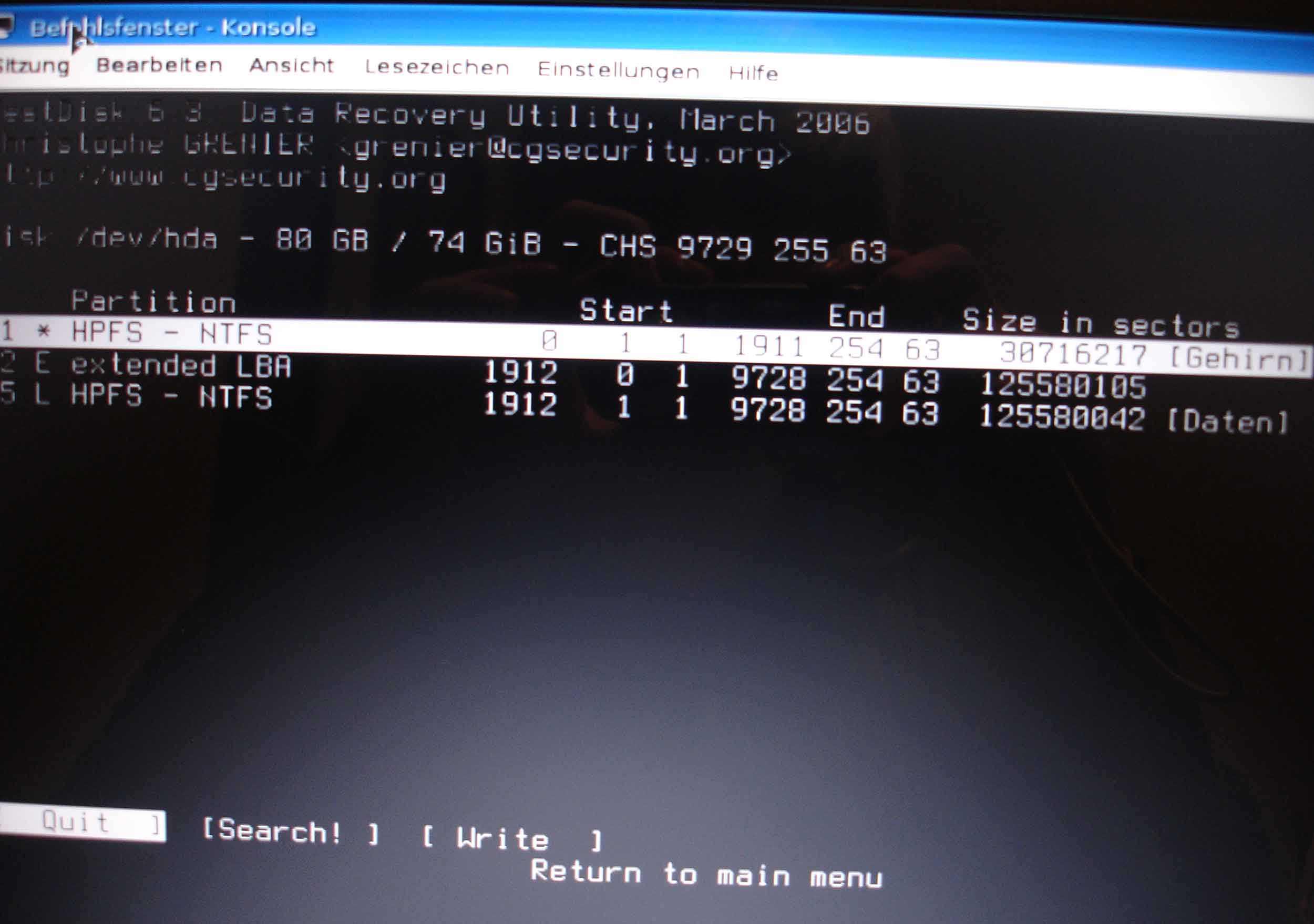

Ich starte Linux, melde mich als root an und starte testdisk.
- gehe auf Analyse bei erkannter Festplatte
- es erscheint screen 1
- nach Proceed erscheint screen 2
- und wenn ich dann nochmal enter eingebe erscheint screen 3
Wie soll ich denn nun weiter vorgehen?
Hab ich das richtig verstanden, dass ich jetzt nochmal jede Partition mit "Search!" durchsuchen soll? Hab hab das mal bei der kleineren gemacht, da gings schnell. Bei der größeren hats dann aber doch verflucht lange gedauert und ich hab mit "STOP" abgebrochen weil mein Knoppix 5 fertig runtergeladen war.

Gehe auf [Write].
Bestätige dort mit Enter, y und Ok.
Beende Testdisk und starte den Computer neu.
Wenn chkdsk bei Systemstart kommen will, beende chkdsk erstmal.
Geht innerhalb von 10 Sekunden durch beliebigen Tastendruck.
Überprüfe das Ergebnis und teile es mit.
