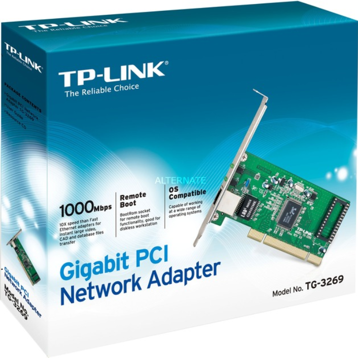

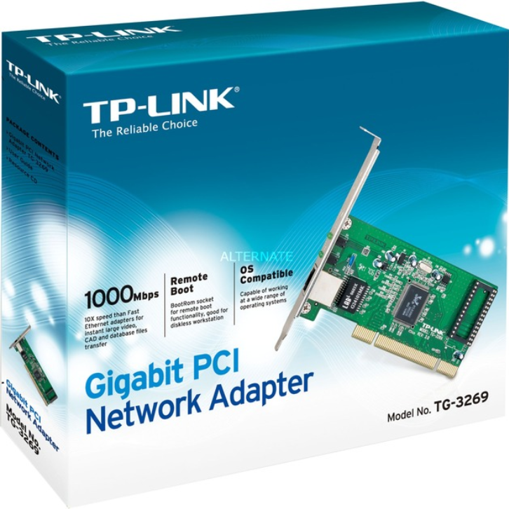

So habe mir folgenden PCI Netzwerkadapter bestellt für 7,10 Euro inklusiv Versand, denke günstiger gehts fast nicht mehr und das Packetchen ist morgen schon bei mir! :D
Screen:
Das mit dem Einbau und dem Aussehen ist kein Problem, da ich ja zum einen ein getöntes Hardglas PC-Gehäuse habe, zum anderen kommt diese genau zwischen die TV Karte und der Grafikkarte und fällt dann weiter gar nicht auf! ;)
TV Karte .... macht die heute noch Sinn ? :)
hab schon überlegt als Ersatz für nen SAT Receiver ...
Hä TV Karte? Das ist eine Netzwerkkarte Raptor :freaky:
Ach da habe ich auch Glück gehabt, ich hatte nämlich nur eine TV Karte bestellt gehabt und habe diese TV-Karte gleich mit dem CI Modul mitgeliefert bekommen, das Modell mit dem CI Modul hätte eigentlich 30,00 Euro mehr gekostet, bin mit der TV Karte absolut zufrieden. Nutze diese ja mit der DVB-Viewer Software, wo man ja nicht nur die Programme suchen und abspeichern kann, sondern auch den Player wie auch die ganzen OSD Inserts mit einem Skin versehen kann. :D

@Pizza
du hast wohl nicht alles gelesen ? ... eine Netzwerkkarte von einer TV Karte zu unterscheiden pack ich noch ;)
Hab extra noch Seite vorher geschaut wegen der TV Karte, nichts gesehen. Deswegen dacht ich an ein Versehen :mussweg:
