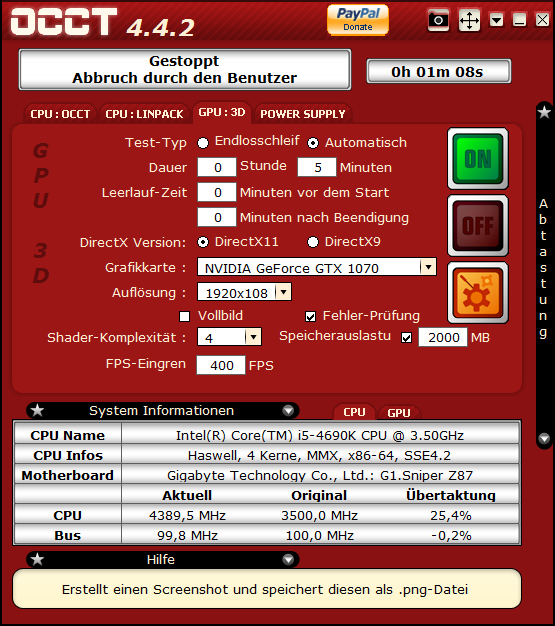

So ich habe jetzt mal versucht mit dem OCCT Tool zu testen, allerdings funktioniert das scheinbar bei mir nicht unter Windows 10, wenn ich das Tool starte bricht es immer sofort ab und zeigt mir an, das der Test durch den Benutzer abgebrochen wurde, allerdings habe ich gar nichts gemacht!
Hier mal die OCCT Einstellung:
Kann mir einer vielleicht einen Tipp geben, wo der Fehler liegt?
Schön das es ja auch gleich so eingestellt ist das es bei allen funktioniert!
@Zotac2012
Such mal schön. Ich hab auch eine Weile gebraucht bis ich darauf gekommen bin.
Rätsle mal an was das liegt! :evillol:

Ich habe das Tool schon mal benutzt, ist allerdings schon ein Weile her, kann sein das ich da sogar noch unter Win 8.1 unterwegs war, das war noch zu Zeiten meiner GTX 970 von MSI. Da gab es hier auch die Zweifler was den Vram betrifft, hatte dann bei meiner GTX 970 den Speicher mit +700 MHz getestet und das Fehlerfrei mit OCCT. Nachdem ich es Heute dann mal an geschmissen habe, wurde gleich mal das Update auf 4.4.2 durchgeführt, allerdings habe ich jetzt gerade nicht so den großen Bock mich tiefer gehend mit dem Tool auseinander zu setzen. Habe es so eingestellt wie im Screen vom User Polo_86c_2F, komme mir irgendwie eh gerade vor wie in einem Testlabor.:D
So, nachdem ich auch das OCCT wieder zum laufen gebracht habe, man muss bei den Monitor Options die Monitor Software auf "None" stellen, ist jetzt die Frage, was wäre den die beste Einstellung für die GTX 1070 um die GPU Auslastung und auch gleichzeit den Speicher auf Fehler zu testen?
Hat da wer von Euch eine enpfehlenswerte Einstellung? Die Einstellung von dem User Polo_86c_2F ist ja nicht der Burner [bringer], damit kann man meiner Meinung nach weder das eine noch das andere Testen. Habe jetzt mal die Einstellung von dem User Stunrise übernommen, allerdings in der Auflösung 1080p [habe ja auch einen Monitor mit 1080p] und die FPS auf 200 gestellt. Bei der Speicherauslastung bin ich mir nicht sicher, was wäre denn hier der richtige Wert um auch auf Fehler zu überprüfen, 2000 MB erscheint mir dann doch etwas wenig, Oder?

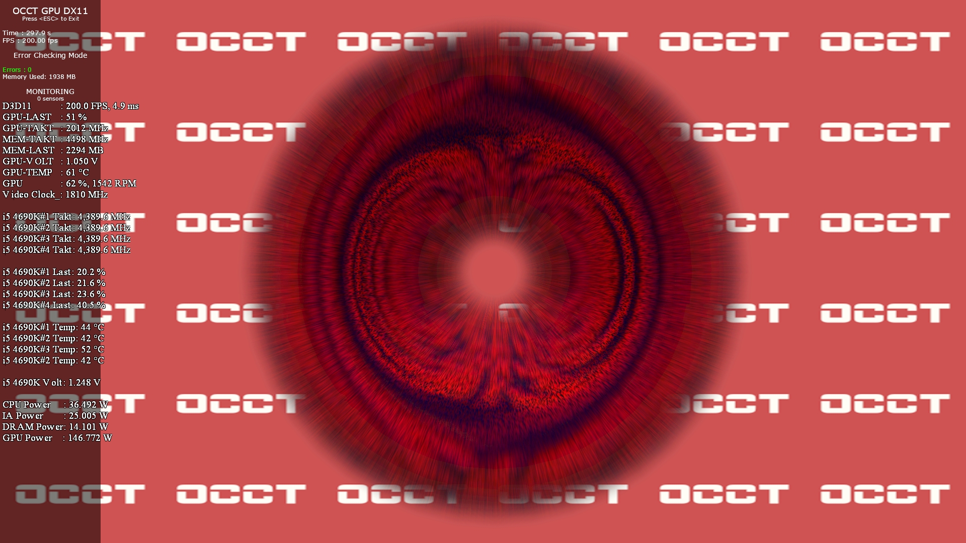

So ich habe jetzt mal mit folgenden OCCT Einstellungen 5.Minuten gestest [eingestellt 7.Minuten / -1.Minute Vorlauf-Abtastzeit / -1.Minute nach Beendigung] und die Grafikkarte auf GPU-Takt +110 MHz [Boost 2050] Speicher-Takt auf +500 MHz [4500 MHz]:
Screen:
Während des reinen 5.Minuten Benchmarks hatte ich keine Fehler, die Grafikkarte hat sich 3X runter getaktet auf 2012 MHz und lief dann bis zum Ende durch. Allerdings ist mir aufgefallen, das die GPU-Last nur bei 51% liegt / Auflösung ist 1080p Vollbild-Modus, ist das Normal?
Jetzt habe ich mal exakt die Konfig eingestellt, wie es der User Stunrise hier gepostet hat, mit einer 1440p Auflösung [per DSR] und da beträgt die Auslastung der Grafikkarte dann gerade mal etwas über 70%??? Sollte denn die GPU-Last nicht bei 99/100% liegen, um einen Aussagekräftigen Benchtest zu haben?
Edit Nachtrag:
Habe jetzt mal die FPS auf 200 erhöht und das bei 1440p mit den exakten Einstellungen des User Stunrise, dann ist die Grafikkarte zu 99/100% Ausgelastet, ich vermute das ich dann auch unter 1080p die FPS noch deutlich steigern muss um eine 99/100tige Auslastung zu bekommen, werde das gleich nochmals testen!!!
Da muss man anscheinend rumspielen bis man was findet wo auch die GPU besser ausgelastet wird. Am meisten Auslastung bringt eine hohe Shader-Komplexität. Powerlimit und Auslastung sind bei Stufe 7 am höchsten. Laut OCCT eignet sich 3 für Nvidia am besten und 7 für AMD (bei OCCT noch ATI genannt).
Ich hab schon gelesen das du es hinbekommen hast. Wollte das auch nur noch anmerken. ;)
Die höchste Last liegt anscheinend an wenn man bei FPS-Begrenzung 0 und bei Shader-Komplexität 7 einträgt.

So ich habe ja noch ein wenig mit dem OCCT-Tool getestet, allerdings ist das Tool meine Meinung nach nicht geeignet um GPU und VRam OC auf deren Stabilität zu testen. Ich hatte ja zunächst folgende Einstellung gewählt:
bei dieser Einstellung ist es aber so, das meine GPU-Last nur bei 51% liegt, was für einen GPU und VRam OC Test meiner Meinung nach nicht wirklich Relevant ist. Also habe ich die FPS Zahl auf 400 erhöht und jetzt wird die Grafikkarte zu 99/100% Ausgelastet, allerdings greift dann hier der Schutzmechanismus den man ja auch schon vom Furmark-Benchmark kennt, das der GPU-Takt ständig springt und die Spannung auf 0,9XX gesenkt wird und meine OC Einstellung von 2050 GPU-Takt nicht greift. :(
Also habe ich etwas jongliert und 300 FPS eingestellt und dann habe ich im OCCT Benchmark eine GPU-Last von um die 70% und die OC Werte stimmen im Benchmark. Alles was über 90% GPU-Last hat, greift dann wieder der Schutzmechanismus! Aber wie Aussagekräftig ist dann ein Benchmark, wenn ich keine voll GPU-Last anlegen kann und nur eine Auslastung von max. 88% fahren kann? Von daher ist das Tool für mich nicht wirklich geeignet.
Ich sag dazu jetzt mal lieber nichts sonst werde ich von einigen wieder gesteinigt! ;) :evillol:
Ist bei mir per OCCT auch so. Kann keine vernünftige Einstellung anlegen auf die auch Verlass wäre...

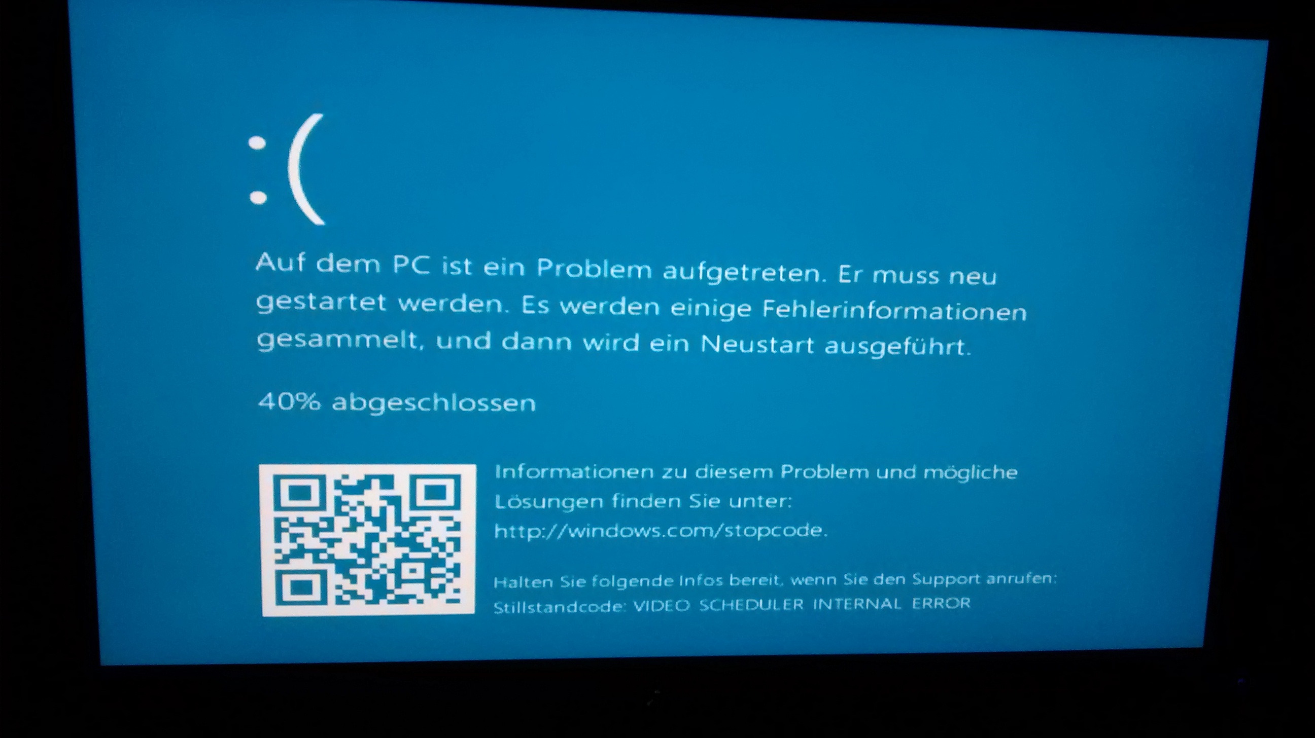

Wenn der VRAM Takt zu hoch war, gibt es einfach nur ein paar Grafikfehler? Oder kann es sein, dass der ganze PC plötzlich neustartet mit dieser Fehlermeldung?
Ich habe kurz VRAM OC in Crysis 3 testen wollen, 2200 MHz also nur 200 mehr, lief ca. 10 Minuten rum alles ohne Grafikfehler oder andere Probleme. Also ich das Spiel beendete war die Grafik auf einmal weiß und fehlerhaft, danach verabschiedete sich der PC mit der obigen Fehlermeldung. Also ist das auf Speicher OC zurückzuführen oder könnte es ein anderes Problem geben, zB ein fehlerhaftes Speichermodul?
Das ist schwer so zu sagen. Es gibt einen Blue Screen Viewer, der könnte mehr Licht ins Dunkle bringen, oder auch mal einen Blick ins Ergebniss-Protokoll werfen.
Wenn der Bildschirm auf einmal nur noch Einfarbig ist, egal ob jetzt beige/blau/weiß wie auch immer, dann war meist das Vram OC zu hoch und der Treiber steigt aus, meist hilft da nur ein Neustart, es kann aber auch wie in Deinem Fall zu einem Bluescreen führen. Allerdings bei einem Plus von 200 MHz mehr VRam per OC, wenn die Grafikkarte da schon so reagiert, würde ich den Speicher gar nicht erst übertakten, da gerade auch in einem so niedrigen Bereich der Zugewinn zu gering ist. Das zeigt ja auch dann, das Dein Speicher nur sehr wenig Spielraum für OC zulässt. ;)
