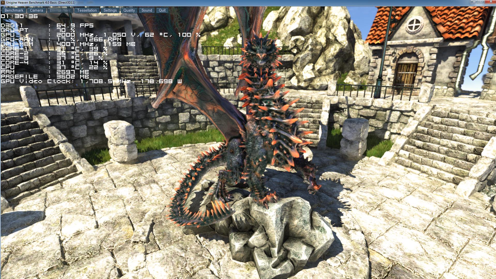

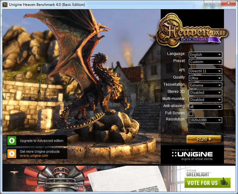

Für das Ausloten des maximal stabilen GPU Clocks kann ich Dir Heaven im Fenstermodus empfehlen:
Dazu muss man nicht unbedingt den Benchmark durchlaufen lassen.
Einfach auf Szene 9 springen und das Bild per Leertaste so anhalten das der Drache einen ungefähr ansieht und man viel von der Fläche der Steine auf dem Monitor hat.
Den Core-Clock-Offset in 13 MHz Schritten erhöhen (13, 26, 39, 52, usw.) bis der Benchmark abstürzt. Klingt erstmal brutal, ist aber nicht schlimm. Den Offset-Wert vom Absturz um 13 MHz reduzieren, dabei drauf achten ob es auf den Steinen anfängt zu flackern oder es allgemein unregelmäßigkeiten bei der Darstellung gibt. Solange den Takt in 13 MHz Schritten reduzieren, bis Du der Meinung bist, dass das Bild keine Fehler mehr aufweist.

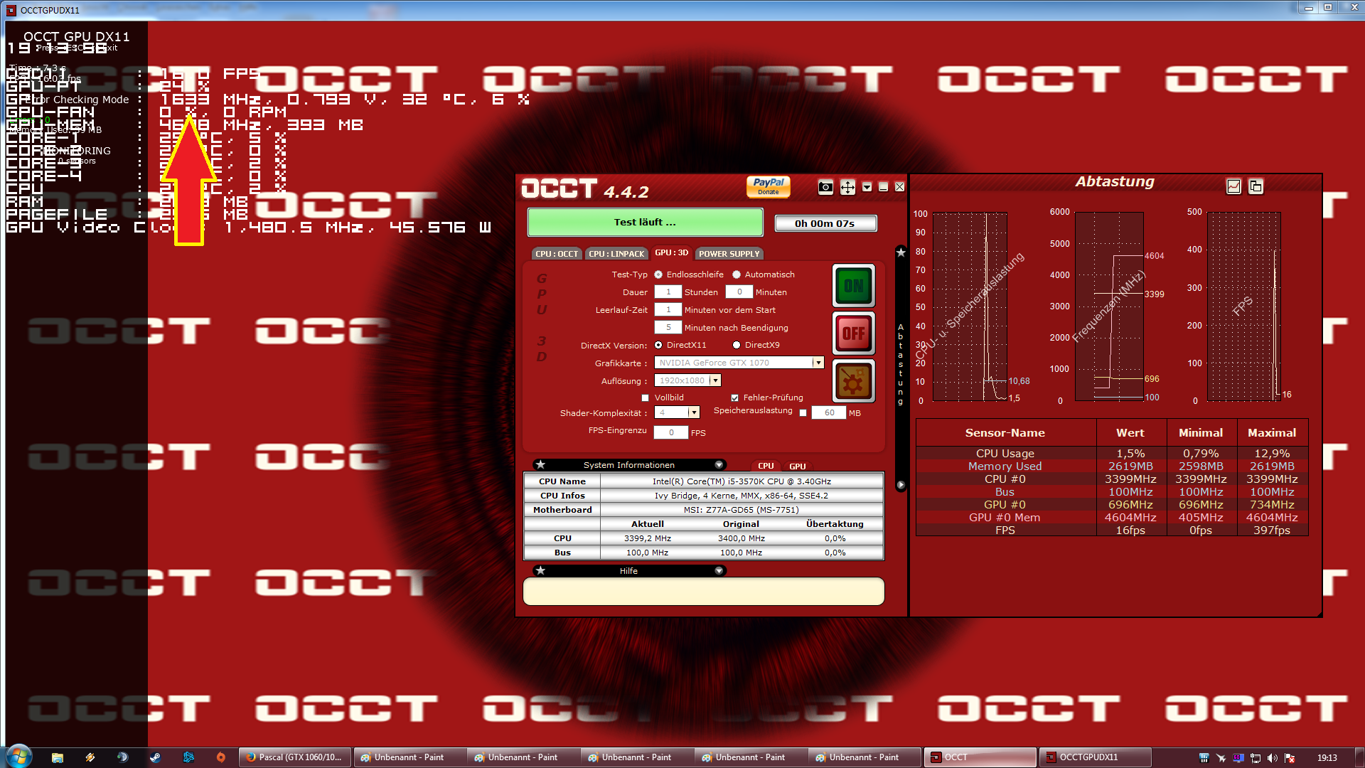

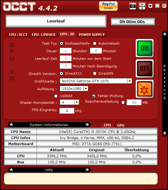

Zum VRAM kann ich Dir OCCT empfehlen, aber Achtung die Karte wird hier evtl. zu 100% belastet und läuft je nachdem wieviel Reserven der Hersteller Deiner Karte gelassen hat mit maximalem PowerTarget. Daher auf einen ausreichenden Airflow achten!
Ich bin folgendermaßen vorgegangen: Zuerst habe ich mich schlau gemacht was so manch einer im Internet an Speichertakt geschafft hat und habe in meinem Fall einfach mal optimistisch von 4000 MHz auf 4600 MHz den VRAM übertaktet.
Das ganze dann laufen lassen und sobald ein Fehler erkannt wurde stoppen und den VRAM Takt in 25 MHz Schritten absenken, bis das ganze für ~ 5 min Fehlerfrei durch läuft.

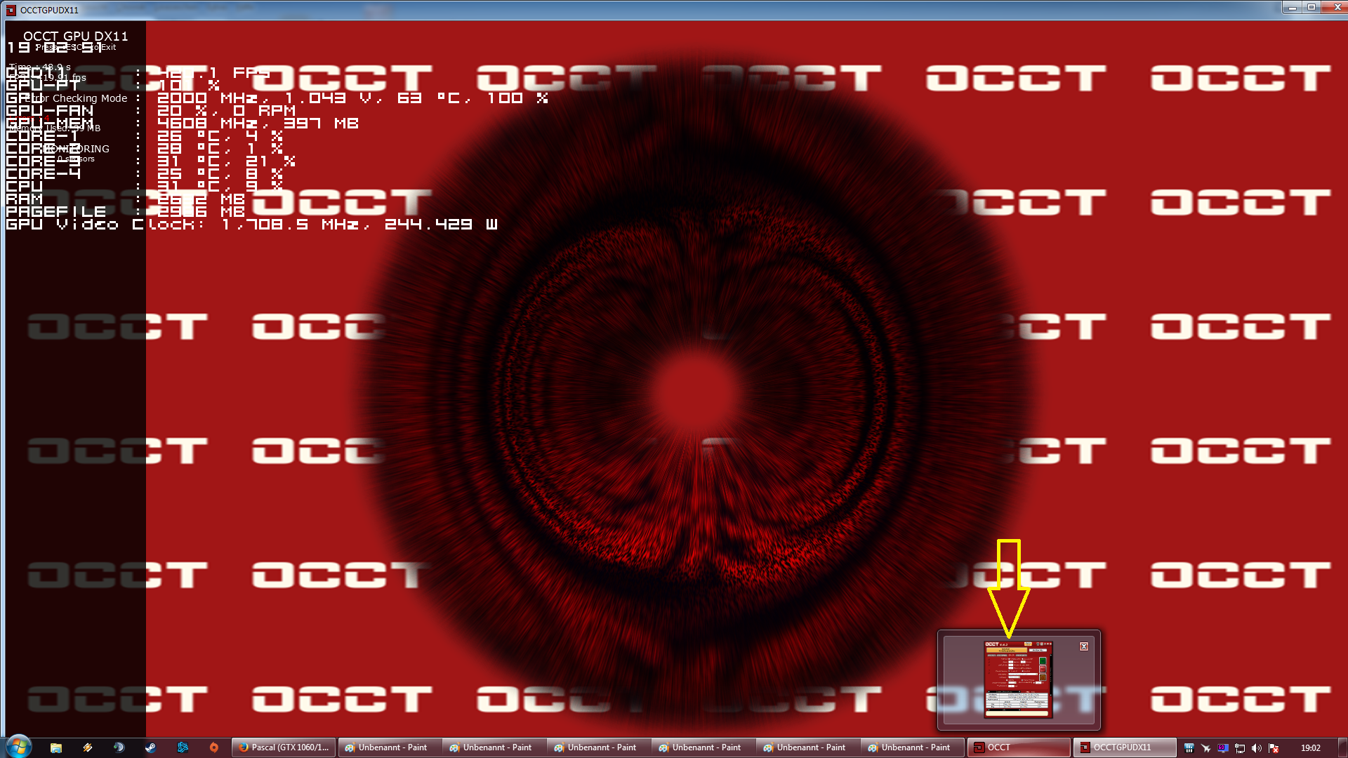

Vielleicht noch ein kleiner Tipp, immer darauf achten dass das gerenderte Bild aktiv ist, also einfach laufen lassen und neben bei surfen geht nicht, da hier die Grafikkarte runtertaktet und nicht voll belastet wird.
Ich nutze noch Windows 7 und da kann man sich ganz praktisch eine Vorschau der verschieden Tasks anzeigen lassen:
Dazu einfach mit der Maus auf das Bedienpanel des OCCT Tools in der Taskleiste gehen, bis die Vorschau erscheint. So sieht man sehr schnell ob ein Fehler auftritt und die Anzeige von grün auf orange umspringt.
Leider weiß ich nicht ob das unter Windows 8.1 oder Windows 10 auch noch so geht.

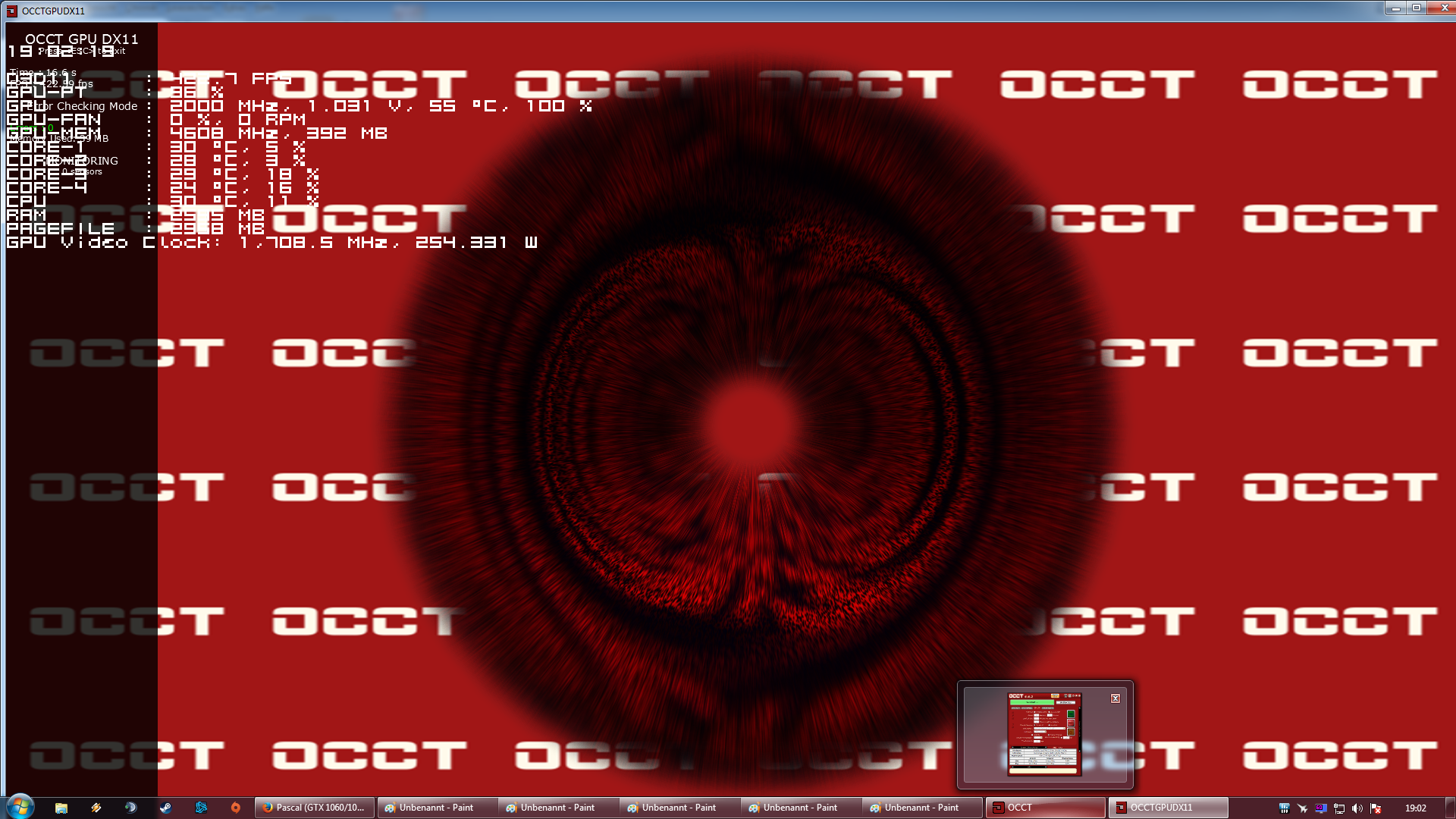

Oh welch ein Schelm hab den Bug gefunden warum bei mir OCCT nicht läuft... Grad mal die die Speicherconfig getestet die ich meistens bei einem Game anlege...
So etz muss ich mich mit dem Tool auch noch rumschlagen.... :evillol: Bei welcher Zeit spuckt das Ding beim V-Ram Fehler aus bzw wie lange sollte man das laufen lassen beim Speichertakt?
Ja Standard sind 300 Watt. Fällt mir gerade selber auf mit 106%. Ich kann noch bis auf 116% per Afterburner hoch. Daher wird das wohl mit dem Tool auch aus der Reihe tanzen da kein Spiel fähig ist so eine hohe Last anzulegen und hier wohl keine einzige Karte mit dabei sein wird die so ein hohes Powerlimit auch stemmen kann.
Da geht selbst die Zotac Extreme, vor der HOF, vorher in die Knie... :eek: Denke somit ist das nicht gerade aussagekräftig was man damit testet oder testen sollte?!
Ok, Nachtrag:
Die FPS muss man begrenzen damit die Karte nicht so hoch ausgelastet wird. Aber worin liegt dann der Sinn an der Sache mit so einem Tool? Trotzdem habe ich bei 250 FPS Begrenzung ca. 96% PL Auslastung.
Da dürfte ein Großteil der Karten gar nicht auf 100% Last zu testen sein mit dem Tool.
Wieso? Die Last bleibt doch maximal, nur drosseln eben viele Karten Takt und Spannung aufgrund des Powerlimits.
Aber genau dafür gibt es eben das Powerlimit. Mit einem Ref. PCB willst du da nicht 300W+ durchjagen.
Ja aber was hilft das dann wenn das PL die Karte drosselt. Dann hast du ja eben auch nicht die Last anliegen die das Programm oder blöd gesagt ein Game verursacht und der Takt wird gesenkt. Woher will ich dann wissen mit welchem Takt meine Grafikkarte stabil läuft durch dieses Tool wenn das Powerlimit durch OCCT verursacht vorher schon einen Strich durch die Rechnung macht! ;)

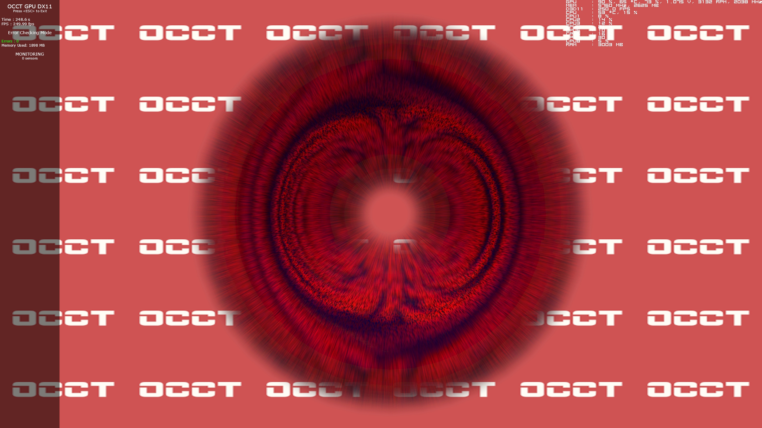

Hab mal auf 250FPS begrenzt. Auch hier teilweise über 90%PL. Eine Palit oder eine MSI 1080 oder wie auch immer kommt hier von Haus aus nicht mit und drosselt... Damit wird also der gedrosselte Takt auf Stabilität getestet.
Dieses Tool ist noch schlimmer wie Furmark und bringt es ernsthaft zu Stande meine Karte auf 2038 Mhz zu drücken bei 100% Lüfterdrezahl einer HOF wohl gemerkt... :evillol:
Damit die Karte auf Stabilität zu testen ist wohl für den ... würde ich sagen...
Bin mal so frei: Ein Screen:
Hast doch die Lösung genannt ;)
Einfach die Frames so weit limitieren, dass du mit dem Powerlimit etwa da liegst, wo die meisten Spiele sind.
Das der Test nicht wirklich aussagekräftig für die Stabilität ist, sollte aufgrund der Ähnlichkeiten zu Furmark wohl bekannt sein.
Damit kannst du die Kühllösung testen und evtl. den Speicher aufgrund der Artefakt Erkennung.
