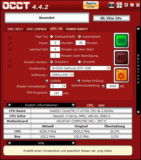

Wie gesagt finde ich es nicht gerade aussagekräftig wenn man schon rätseln muss welche Last man anlegen soll was in Games stark variieren kann ;)
250 FPS ist aber zu viel um ein realistisches Szenario abzubilden, außerdem läuft deine Karte mit 3000RPM und du hast nichtmal 5 Minuten getestet, das bringt doch gar nichts.
Nehme bei WQHD 220 FPS (Complexity 4) oder 200 FPs (Complexity 5), lasse Lüfter und co. auf deinem Standardwert laufen - es soll ja Spiele repräsentieren und da spielst du nicht mit 3000RPM - und lass dann beide Einstellungen mal für ne halbe Stunde laufen. Hast du am Ende keine Fehler, hast du eine 100% stabile Karte, die dir in keinem Game abstürzen wird.
Schön und gut. 200FPS und Shader auf 5. Ok, über 94% PL. Ich hab 300 Watt standard! Und jetzt wenn jemand keine HOF hat? ;)
Komisch, bei 200 FPS habe ich viel weniger als das. Dann nimm halt Complexity 4 oder Stell dein PT auf 80% und limitiere die FPS dann so, dass sie damit nicht runtertaktet.

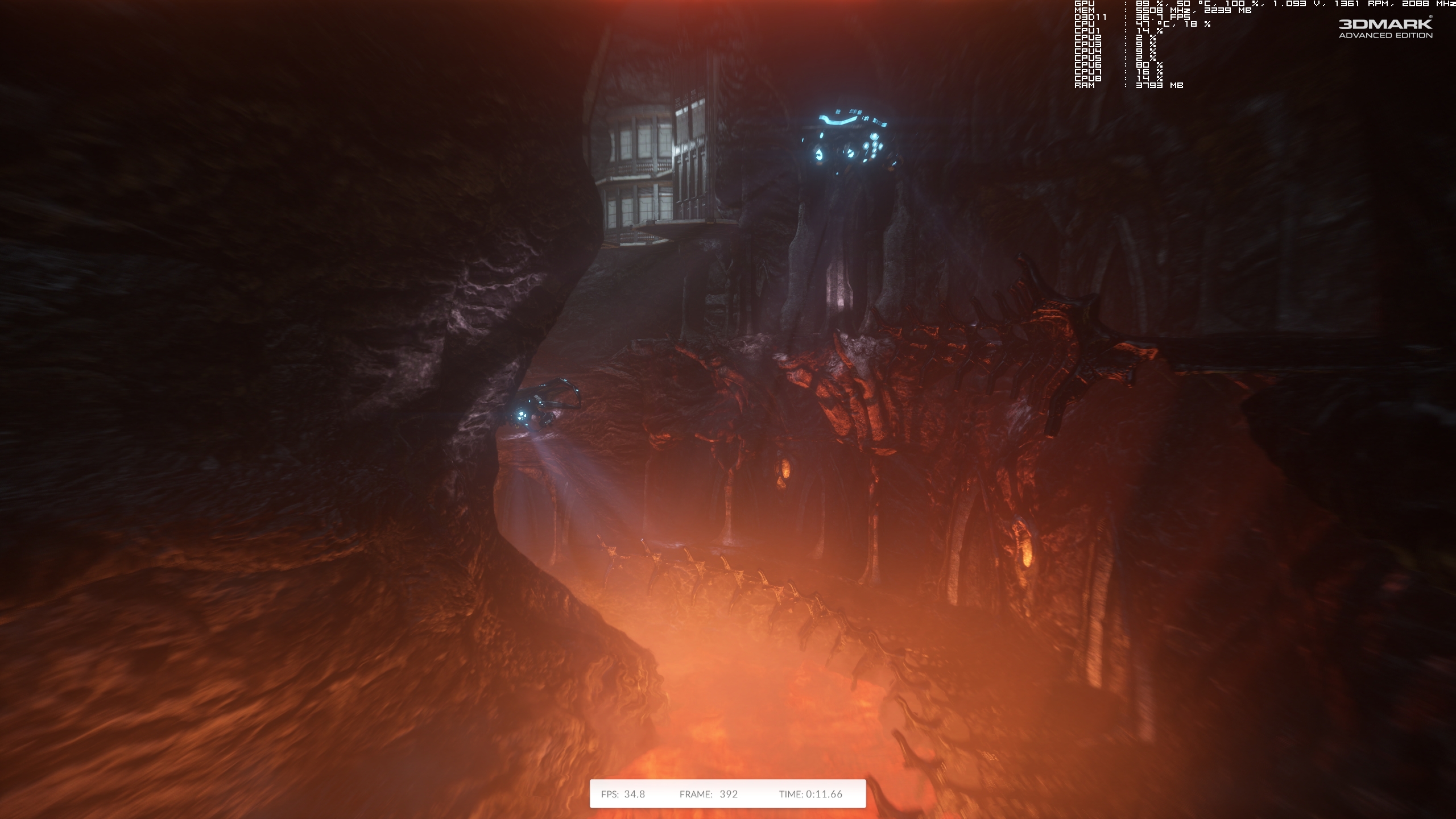

Hier mal Firestrike mit den selben Settings bei +500 und ca 2,1 Ghz GPU-Takt mit 1,1 Volt. Legt 100% GPU Last an mit den 100% identischen Settings zu OCCT bei 89% PL...
Firestrike UHD legt auch ziemlich viel Last an und strapaziert das PL enorm...
Keine Ahnung was da mit dem Tool los ist. Das mag meine HOF anscheinend nicht! :evillol:

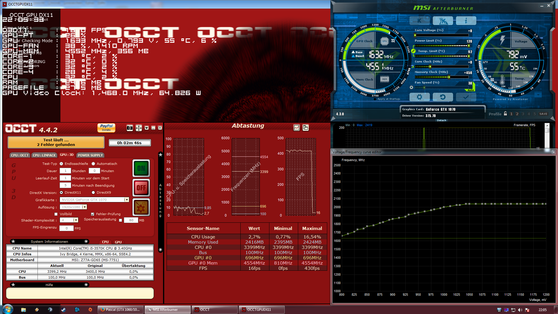

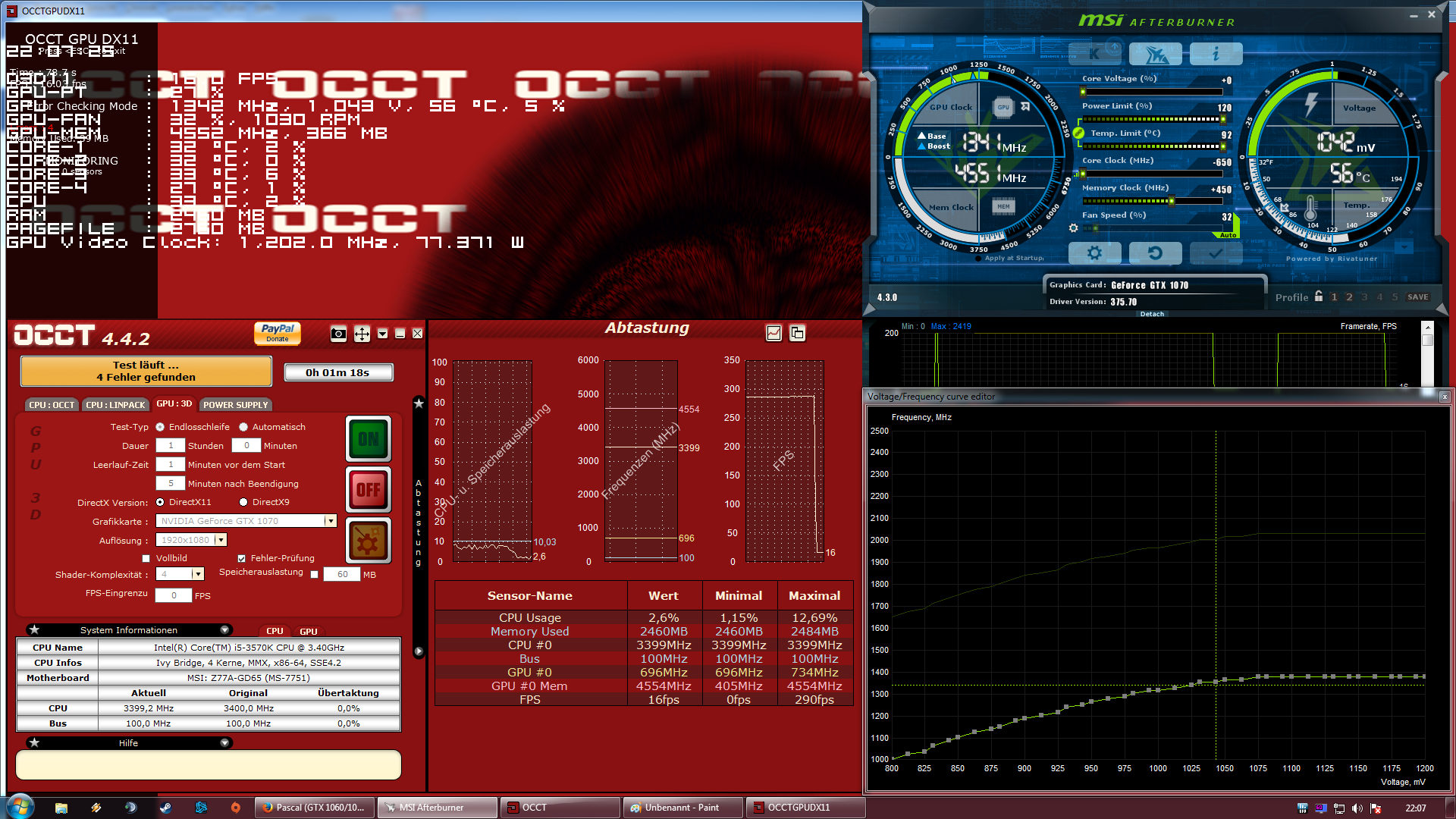

Kleiner Nachtrag zum VRAM-OC per OCCT.
Nur um das hier mal für die Allgemeinheit verständlicher zu machen, das Tool OCCT nutze ich ausschließlich für Testzwecke in Bezug auf den VRAM.
Das Tool erkennt, ob die Fehlerkorrektur des VRAMs ausgelöst wird.
Ich teste damit keine GPU-Core Stabilität!
Allerdings haben hier einige Recht, mit den Standard Einstellung bewegt man sich hier weit weg von realistischen Szenarien.
Wenn ich es absolut übertreibe, dann verbraucht meine Zotac GTX 1070 AMP! Extreme z.B. in GTA V in einer Region mit viel Gras maximal 190 W bei 100% GPU Auslastung, im Schnitt komme ich nach ca. 1 min auf 170 W, dabei wird die GPU 66°C warm.
Warum die Karte im OCCT mit 100% PT laufen lassen, wenn sie es in Alltagssituationen nie tun wird?
Umdenken war gefragt und da kamen mir zwei Möglichkeiten in den Sinn:
1.) PT Begrenzung.
Das ist allerdings schlecht, denn so zappelt die Belastung hin und her und ich möchte eine gleichmäßige Belastung.
2.) Negativ GPU-Clock Offset
GPU-Core soweit ins negative ziehen, bis der Verbrauch etwas mehr als dem entspricht, was die Karte unter realistischen Bedingungen verbraucht. Lieber etwas mehr als im Spiel festgestellt, denn wir haben ja alle den Sommer im Hinterkopf.
Die Hitze ist das Gift für den VRAM, was ja nichts neues ist, darum meckert ja auch Tomshardware bei ihren Wärmebildtests.
Im linken Bild lief die Karte mit normalen Settings, jedoch mit erhöhten PT, damit die Karte nicht ins Limit lief und so das Ergebnis verfälscht.
Im rechten Bild dann mit einem Offset von -650 MHz, welches per Curve Editor eingestellt wurde.
Dabei lag der Verbrauch in diesem Beispiel bei ~ 190 W, GPU Temp: 67°C.
Und viola das Programm macht zuverlässig das, was ich von ihm verlange, trotz einem sehr niedrigen GPU-Clock.
Jetzt muss nur jeder selbst das ganze wenn er mag auf seine Grafikkarte übertragen, nicht jede Karte verbraucht ja soviel wie die Zotac, bzw. läuft unter Last wärmer/kälter.
