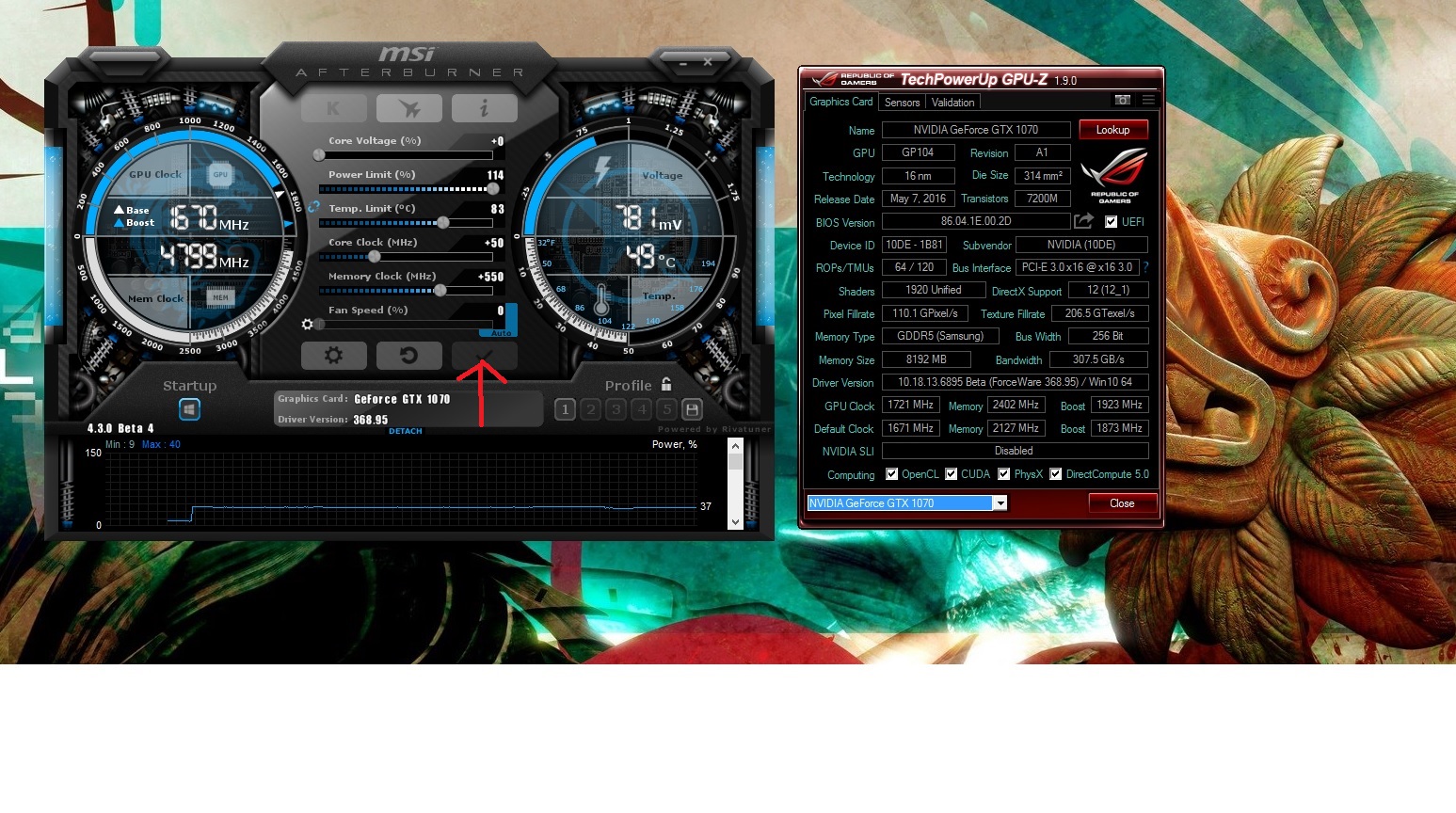

steigt die Bandbreite in GPU-Z?
ich hab bei meiner mittlerweile die 300GB/s geknackt :)
AW: Pascal (GTX 1060/1070/1080) Overclocking Thread
Blöde Antwort.... Auf den Pfeil zum übernehmen hast du geklickt?
Sollte dann so aussehen in GPUZ wenn du was übertaktest....
