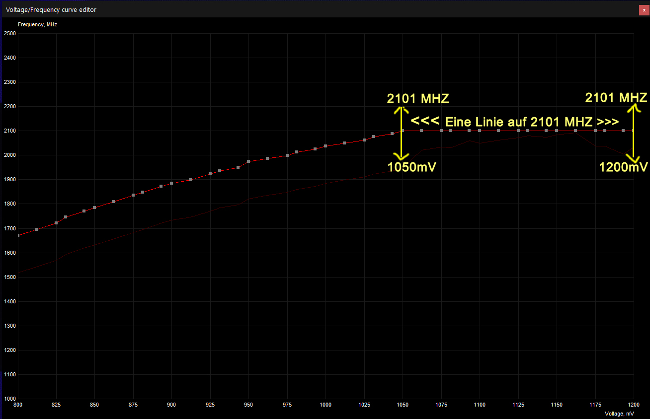

Zotac2012 schrieb:
@PTS
Die Einstellungen in Deinem Curve-Editor sind leider völlig falsch, Du musst den State bei 1050mV anklicken, dann mit der Umschalttaste und der linken Maustaste die kompletten Werte auf 2101 hochziehen und mit Apply im MSI Afterburner bestätigen und dann alle States nach 1050mV und 2101 Takt etwas unterhalb dem Wert 2101 MHz ziehen und dann mit Apply bestätigen und dann sollte Dein Curve-Editor so aussehen und die States zwischen 1050mV und 2101 Takt und 1200mV und 2101 MHz Takt eine Linie bilden, siehe Screen:
Screen:
Dann sollten auch Deine Punkte im Firestrike meinen schon ziemlich Nah sein! ;)

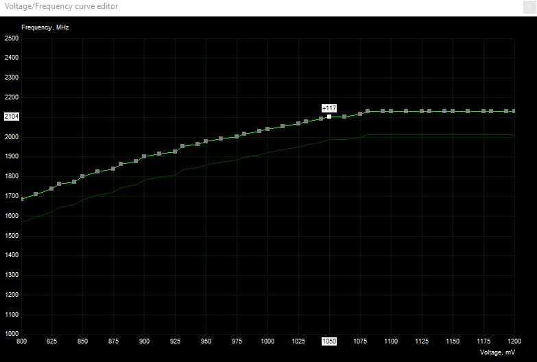

DANKE, wenn ich aber mit umschalt hoch ziehe ist meine linie am ende nicht so gerade wie bei dir =) soll ich die dann manuell gerade machen oder so lassen? (hab übrigens auf 2104mhz gestellt weil ich die 2101 nicht treffe)

@PTS
Wenn Du bei 1050mV den State [Punkt] anklickst und dann mit der Umschaltaste und gleichzeitig die linke Mousetaste gedrückt hälst und auf 2100 MHz Takt hoch ziehst, dann mit Apply im MSI Afterburner bestätigen. So und dann alle States rechts von den 1050mV unterhalb von 2100 MHz ziehen [ habe ich doch in meinem Video gezeigt] und dann wieder auf Apply klicken, dann hast Du eine gerade Linie. ;)
Nicht treffen? Man kann das doch mit den Cursor-Tasten in 1Mhz-Schritten machen :-)

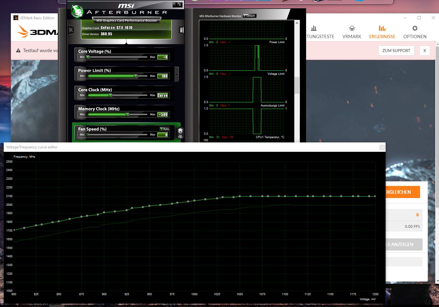

Okay,
zotac dein video gebe ich mir später
habe nun probiert deine settings nach zu machen, siehe hier: 1.JPG
leider stürzt die karte dann sofort beim benchmark ab, bzw. der treiber.
PL sowie VL im limit, siehe afterburner.
Brauch ich mehr saft? :D (nicht vergessen habe ja die doppel 8 pin variante von evga)
komischerweise hatte ich ja gestern noch tests gemacht: Grafik-Punkte 20 190 @ EVGA FTW (PL 100%, f-curve @ 1204mhz , speicher +500mhz) lüfter manuell auf 69°C MAX
da war PL auf 100% und lief durch aber halt ohne deine curve..., woran liegt das?

@PTS
Wenn ich Deine Kurve im Curve Editor anschaue, sieht diese anders aus als meine, ich habe keine Ahnung was genau Du mit dem Curve Editor machst. Ich habe hier mal meine Curve-Editor Profile hochgeladen, einmal mit 2012 MHz/1000MV, einmal 2050 MHz mit 1025mV und einmal 2100 MHz mit 1050mV. Einfach mal den MSI Afterburner Profil Ordner bei Dir in den MSI Afterburner kopieren, vorher Deinen Ordner ausschneiden und auf den Desktop legen, meinen Ordner rein und dann mal das 3.Profil laden und dann den Speicher noch auf +500 MHz sonst nichts.
Link: http://www52.zippyshare.com/v/QS668IvG/file.html
Schau mal ob das Funktioniert!
