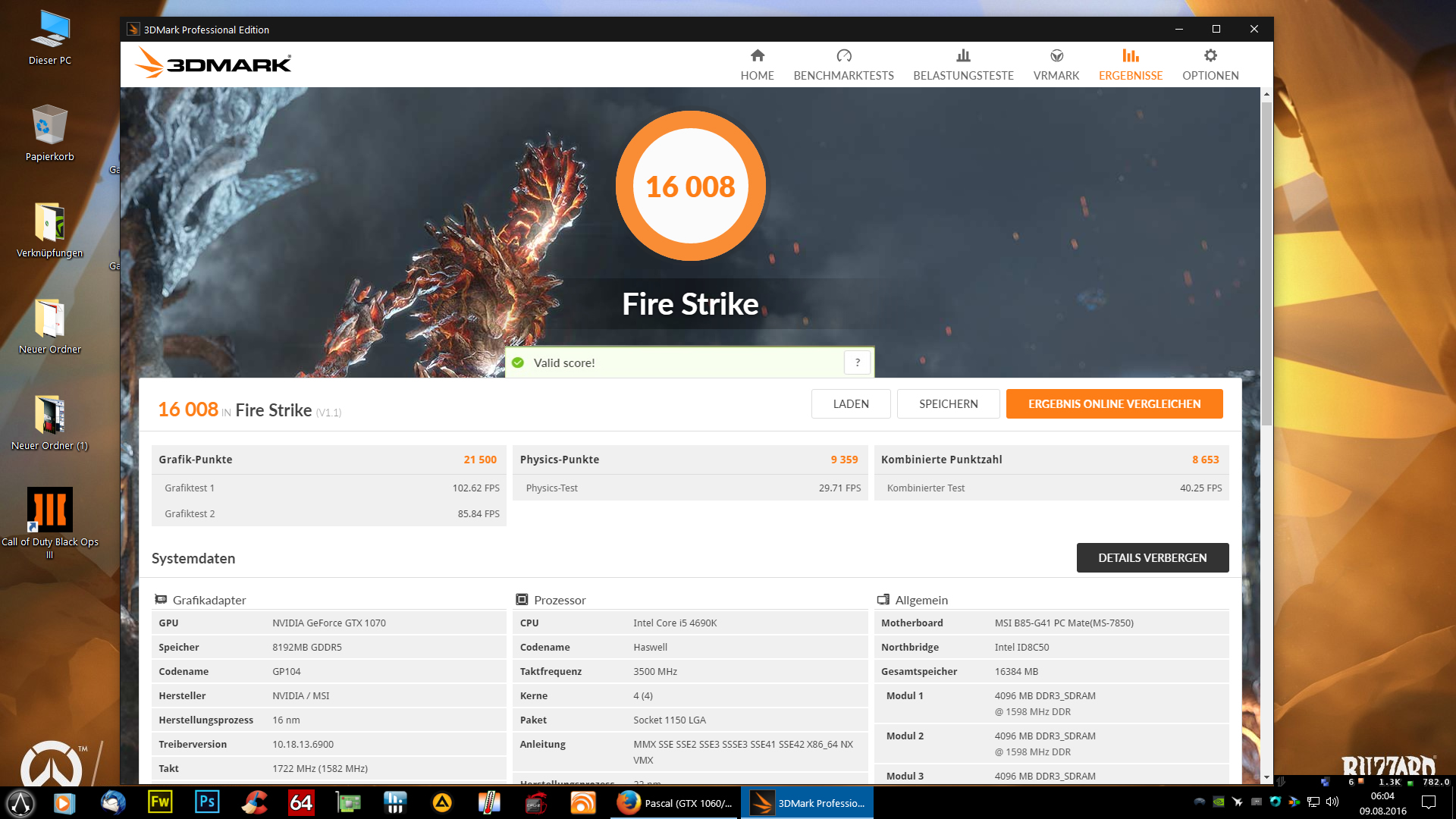

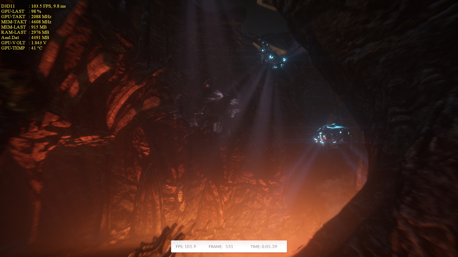

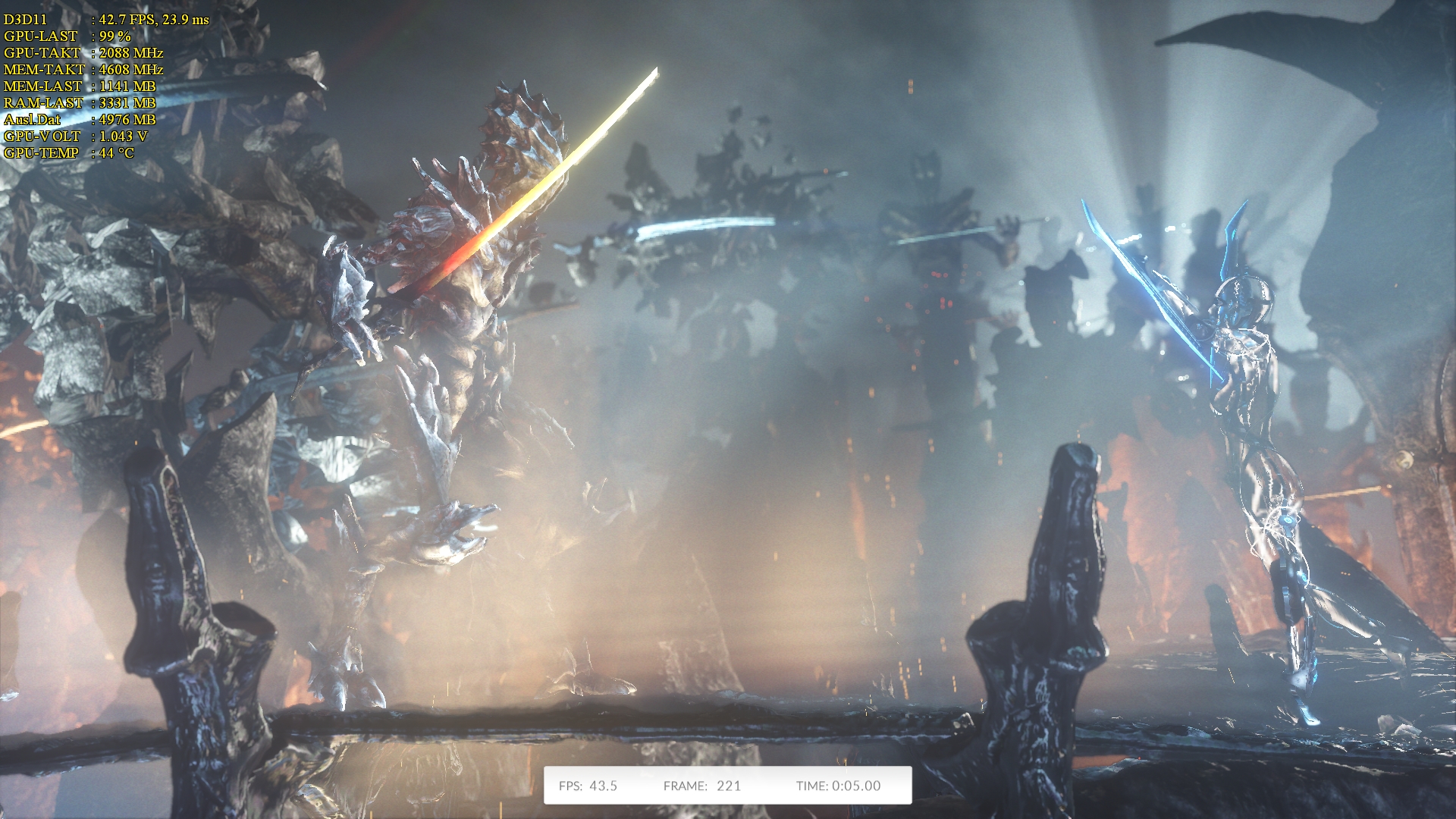

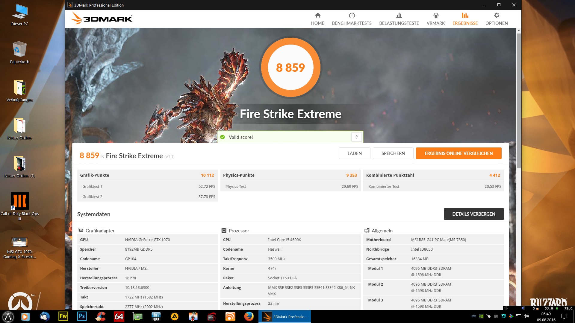

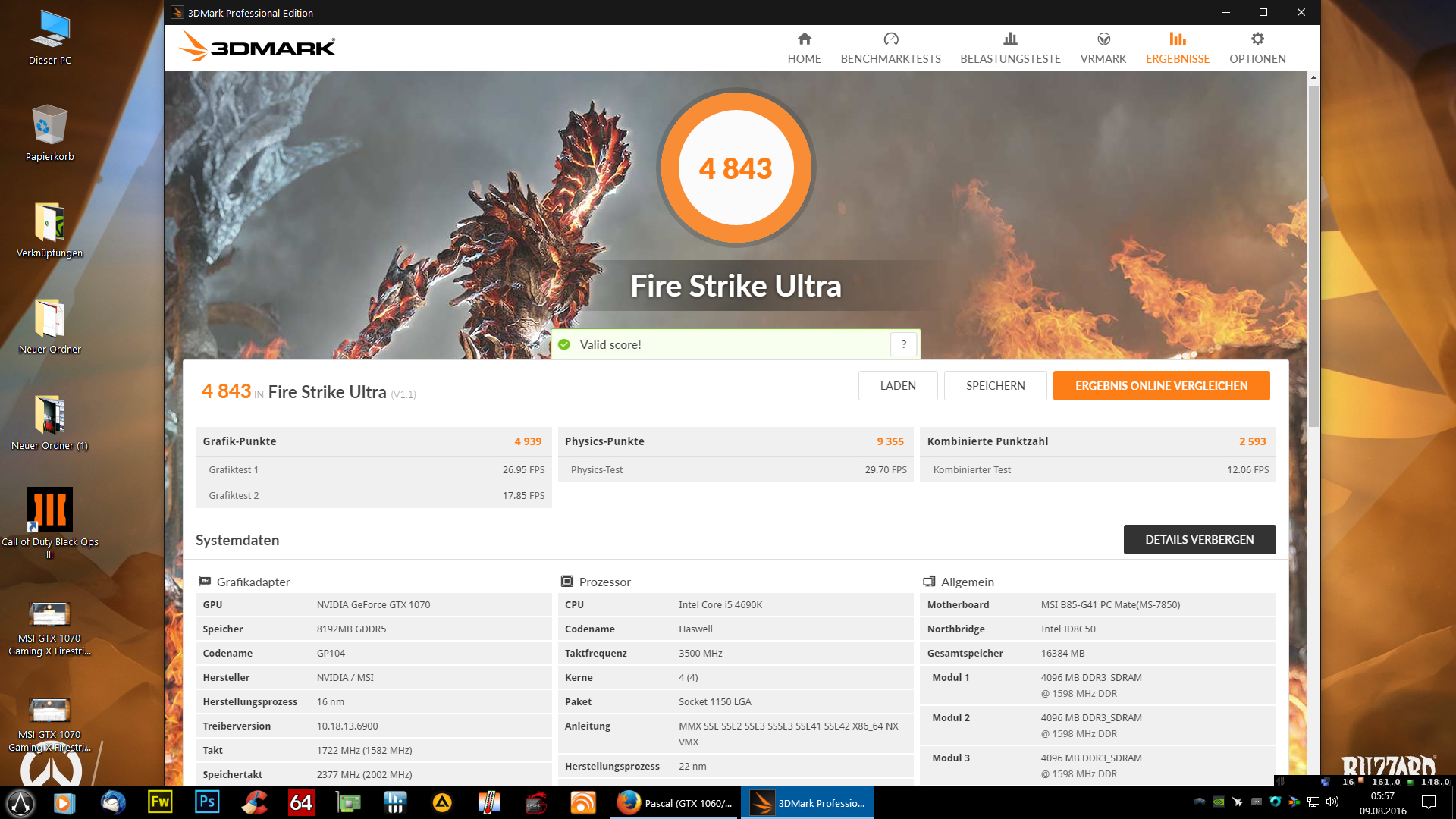

Ich habe mal im Curve-Editor den Takt bei 1050mV auf 2101 MHz gesetzt, den Speicher auf +600 MHz übertaktet und die Spannung wie auch das Power Limit nicht angehoben. Das ganze habe ich dann mal durch den Firestrike Benchmark gejagt um zu zeigen, auch wenn hier viele immer etwas anderes Behaupten, das man auch ohne Power Limit und Over Voltage Erhöhung gute Werte erreichen kann.
Screen:
3DMarkICFWorkload_2016_08_08_21_28_40_869.jpg 3DMarkICFWorkload_2016_08_08_21_31_01_425.jpg MSI_GTX_1070_Gaming_X mit Firestrike 1.1 ohne Voltage erhöhung und ohne Power Limit Anhebung.jpg
@PTS
So erreiche ich z.B. einen Grafikscore von 21.173 Punkte ! :daumen:

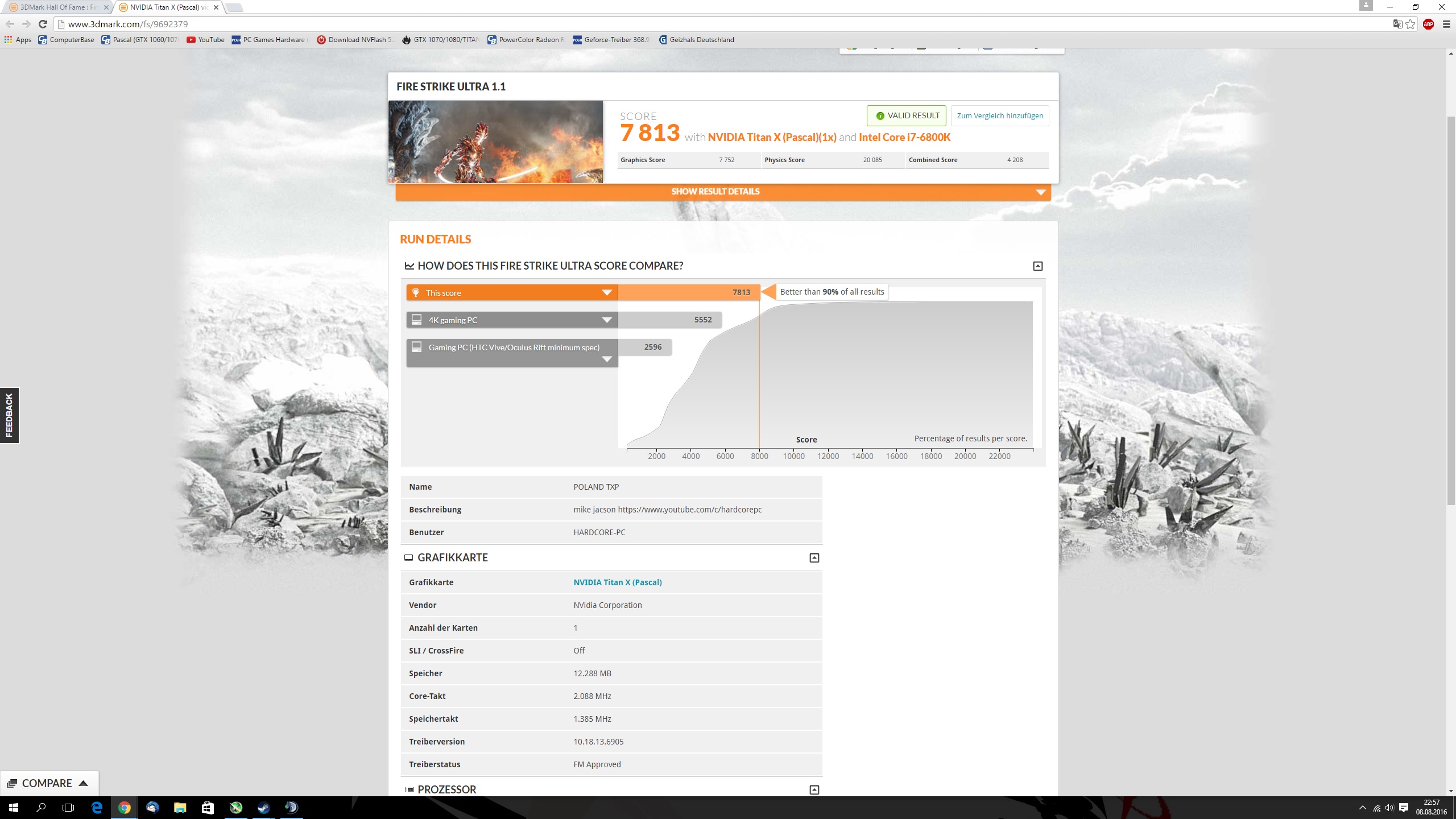

Geht anscheinend ganz schön ab die neue Titan X Pascal!
Wird zeit für Dich eine zu bestellen oder hast schon eine?! :evillol:
AW: Pascal (GTX 1060/1070/1080) Overclocking Thread
Zotac2012 schrieb:
Ich verstehe gar nicht, wie man immer der Grafikkarte wenn diese dazu auch noch Neu ist, sofort die Sporen geben muss mit Power Limit und Over Voltage. Ich versuche immer erst mal zu schauen, was bei der Grafikkarte möglich ist ohne die Spannung und das Power Limit anzuheben, um dann auch die Chipgüte einschätzen zu können. ;)
Screen:
Anhang anzeigen 573710 Anhang anzeigen 573711 Anhang anzeigen 573712
@PTS

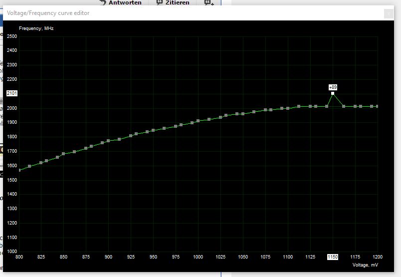

interessant, so hier??so.JPG //ups statt 1150 natürlich 1050v :D
Ich bin ja noch am anfang , allerdings habe ich das gefühl das bei 500mhz speicher bei mir schluss ist, denn bei 600mhz hatte ich vorhin erste grafikfehler aber nur in einem test...... kann auch sein das es 3dmark fehler war, werde noch andere benchmarks testen wie heaven und co.
denke aber mal an 21k sollte ich auch ran kommen, mal schauen =)
/p.s.
macht ihr eigentlich den fanspeed für den test auf 100%? ich nämlich nicht... sonst wären die pkt wohl nen tick höher.

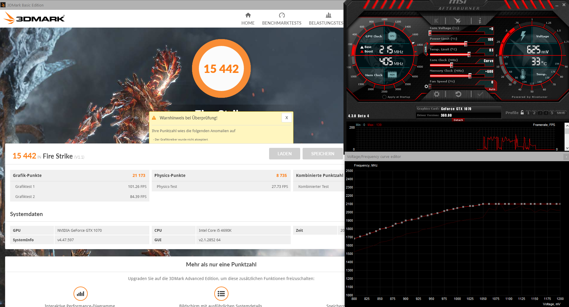

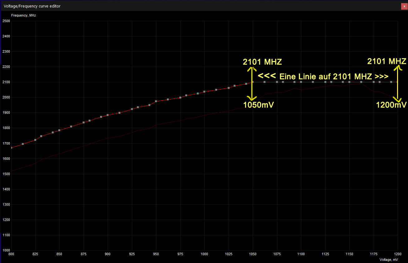

@PTS
Die Einstellungen in Deinem Curve-Editor sind leider völlig falsch, Du musst den State bei 1050mV anklicken, dann mit der Umschalttaste und der linken Maustaste die kompletten Werte auf 2101 hochziehen und mit Apply im MSI Afterburner bestätigen und dann alle States nach 1050mV und 2101 Takt etwas unterhalb dem Wert 2101 MHz ziehen und dann mit Apply bestätigen und dann sollte Dein Curve-Editor so aussehen und die States zwischen 1050mV und 2101 Takt und 1200mV und 2101 MHz Takt eine Linie bilden, siehe Screen:
Screen:
Dann sollten auch Deine Punkte im Firestrike meinen schon ziemlich Nah sein! ;)
